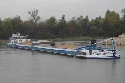

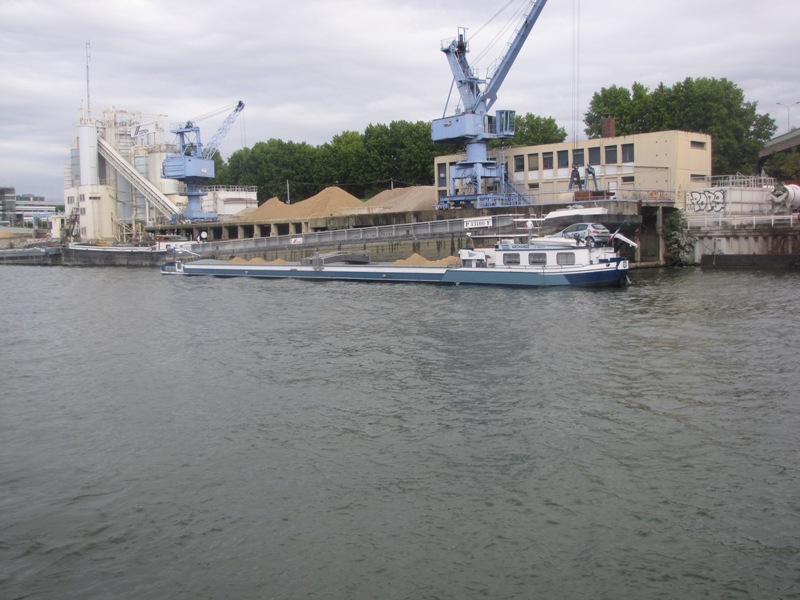

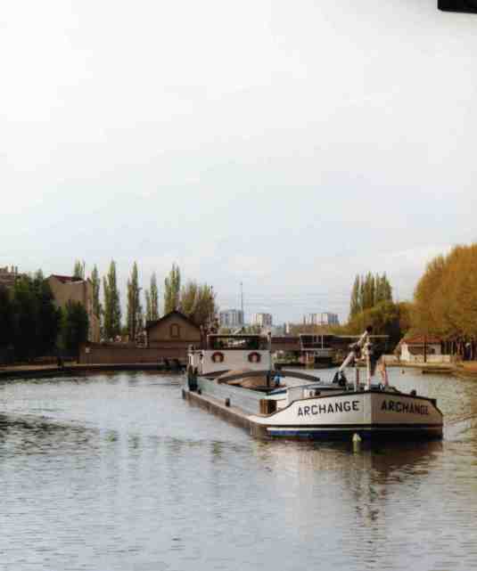

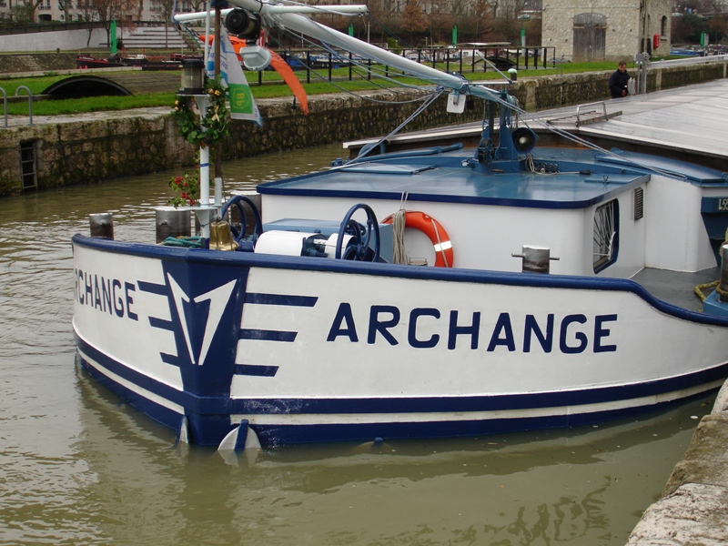

Bonjour a tous une nouvelle petite serie de 50 bateaux construit entre 1948 ET1954 au canada et en angleterre pour les dommages de guerre il furent les premier bateaux entierement soude a l'origine en citerne leur longueur 38 M beaucoups ont ete ralonger a 45M pour l'aisne et la marne d'autre a 54M les premiers proprietaires ont ete les grosses compagnie du moment citerna shell soflumar et d'autre .Avec l'arrivee de l'aleoduc dans les annees 70 qui fut le declin des bateaux citernes en france ils ont ete vendu a la condition de transformation en cale divers qui leur donnas une nouvelle jeunesse,certains ont ete dechirer d'autre naviguent encore .je suis sur que parmis vous le forum beaucoup ont des cartes postalles ou de vieux cliches ? dans vos achives. pour ma part je vous presente le premier
ARCHANGE P12012 F 55M de long 5,80 de large, 650 tonnes a Gerad et Gladys S... ex ORSURO a Citerna
transforme en 1975 en divers de gros travaux de refonte du bateau ont eu lieu en 1995 changement de fond .plancher en fer et surtout le relargissemnet du bateau passant de 5M A 5,80M de large travaux tres impressionant
archange a port victor

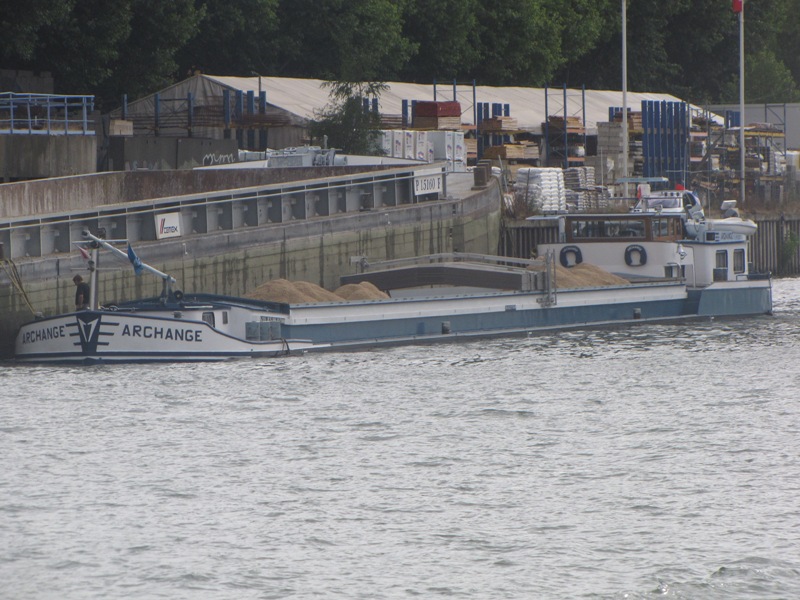

Messagepar Eddy » Jeu 3 Sep 2009 08:34
Alors la...
L'ARCHANGE est un ancien Jerrikan ??? comme le BANDOL et le RHUMB ??
Je me souviens effectivement de l'ARCHANGE il y a quelques annees mais depuis que je vois celui frequemment a Conflans, je pensais que c'en etait un nouveau !
Les travaux d'elargissement snt impressionnant, il a ete elargi sur toute la longueur donc celui-ci....
Beu sujet que voici Andy, il va falloir chercher dans nos boites a gâteaux respectives donc... :wink:

la cale et le nez ont ete elargis, la partie arriere du logement a ete doublee pour eviter les gros frais mais tous cela ne se voit pas

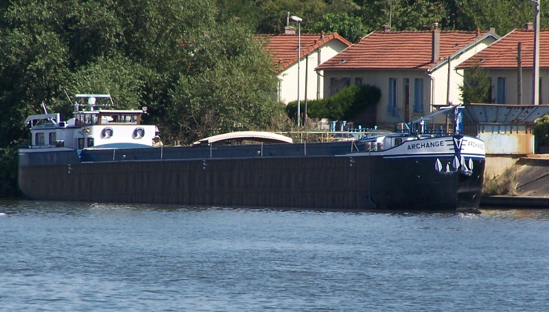

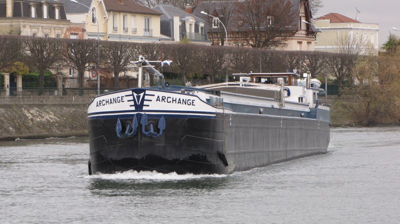

Messagepar Eddy » Sam 5 Sep 2009 18:09
Tiens... encore une fois... ma boite a gâteaux a sonne !!
Je la regarde et lui demande ce qui ne va pas..et la, elle me repond :
"Papa, Papa, regarde dans tes photos du 9 septembre 2006 a Conflans..."
Je regarde et voici ce que j'y ai decouvert !!
L'ARCHANGE vide...

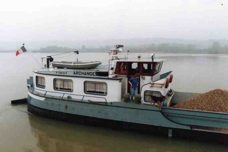

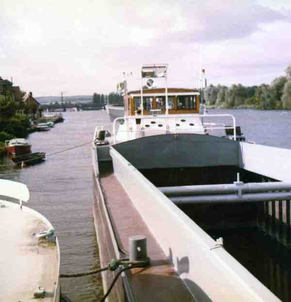

ARCHANGE -EX ORSURO - a ete transforme en divers en 1975 au chantier Vandenbossche a Villeneuve-la-garenne - a l'origine
il avait un DK6 - en 1978 a ete installe un Poyaud ensuite en 1988 un Volvo 12 litres et en 2000 un Volvo 6 cylindres 16 litres
en 1981 on a construit un roof et bien sur changer la timonerie- en 1995 elargissement et fond neuf toujours au chantier Vandenbossche sont les gros travaux effectues sur le bateau - il y a eu d'autres travaux fait pour acceder au logement avant et buanderie - agrandissement de la timonerie une seconde fois ainsi que du logement sous timonerie - sur ce bateau actuellement il n'y a que les bordails qui sont d'origine!!!et il date toujours de 1947 !!!!!!!
a bientot Gladys
a gennevilliers

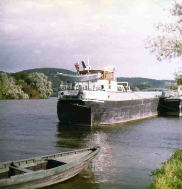

transforme un premiere fois mais pas encore elargi

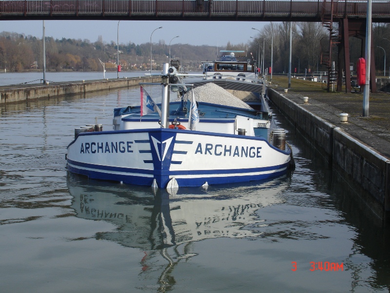

elargi avalant a l'ecluse de Lacave

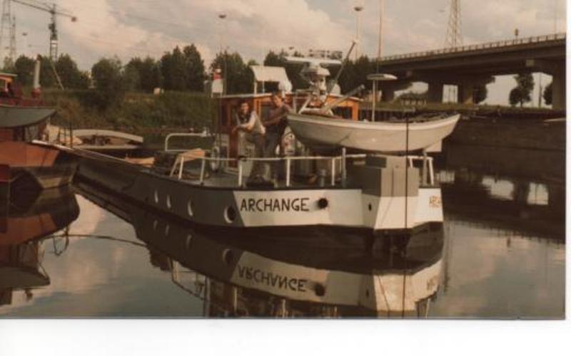

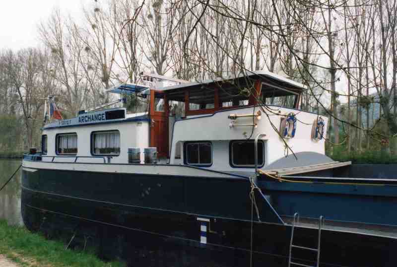

Messagepar archange » Mar 27 Oct 2009 19:10
et c'est pas fini encore des photos :1869:
timonerie d'origine
1er transformation logement & timonerie
timonerie agrandie & logement avant egalement

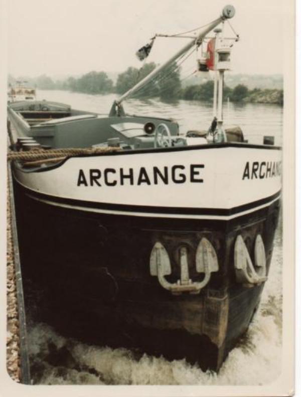

proue d'origine
proue actuelle
il y a un changement pour l'annee prochaine on verra pour mettre une photo a ce moment mais en attendant mystere - Amicalement votre - Gladys

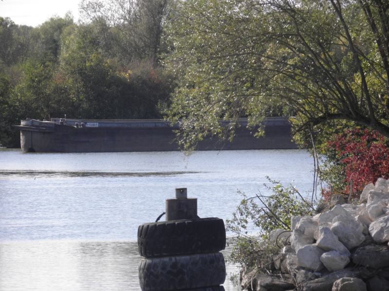

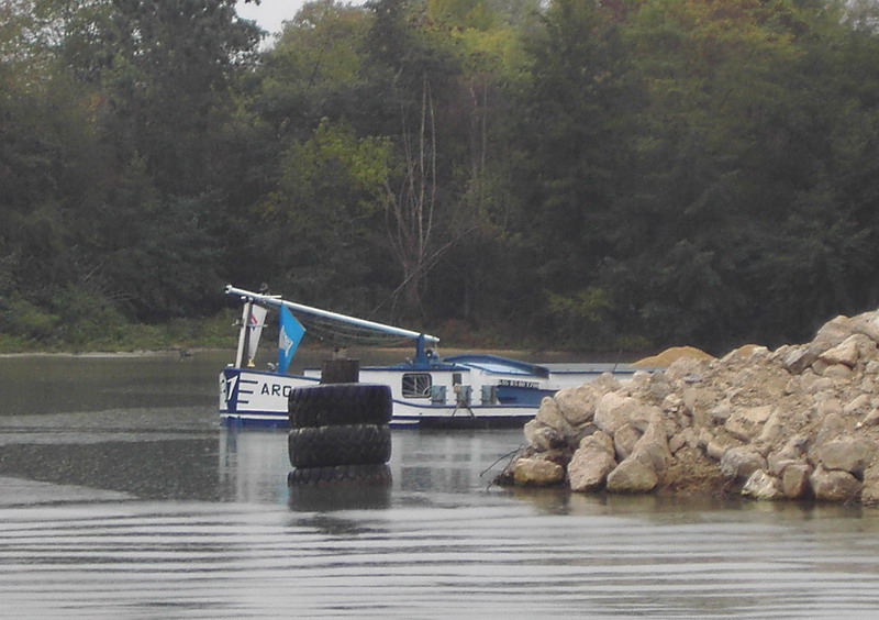

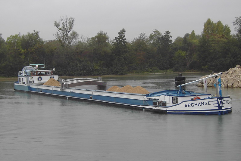

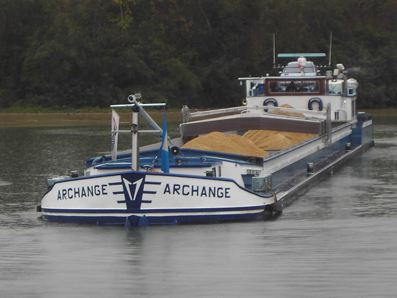

Je vous presente la sortie de la fouille

Messagepar ANDY » Sam 31 Oct 2009 18:35
bonjour a tous
la 1er est superbe on pourrait dire est ce que je ne fait voir ou pas
EDDY c'est la sortie de fouille de la GRANDE PAROISSE dit vuguairement la grande pagaylle

Messagepar archange » Mar 3 Nov 2009 21:02
elles sont superbes ses photos - c'est vrai qu'a chaque fois que l'on doit sortir de cette fouille c'est la galere car on se met
souvent a sec mais avec la patience du capitaine on arrive toujours a s'en sortir - merci - amicalement

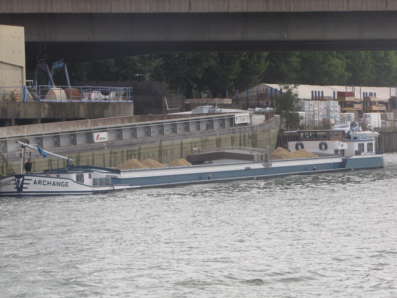

Ah au fait...
Aval ABLON rive gauche... :mrgreen:

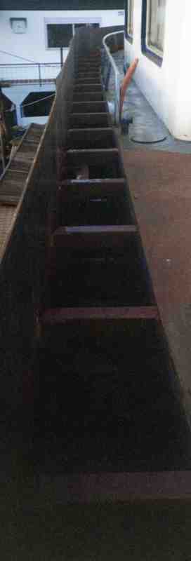

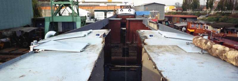

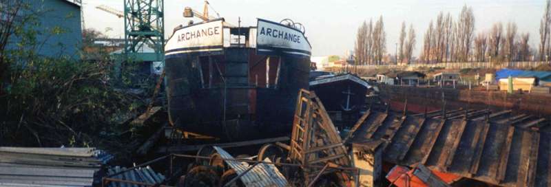

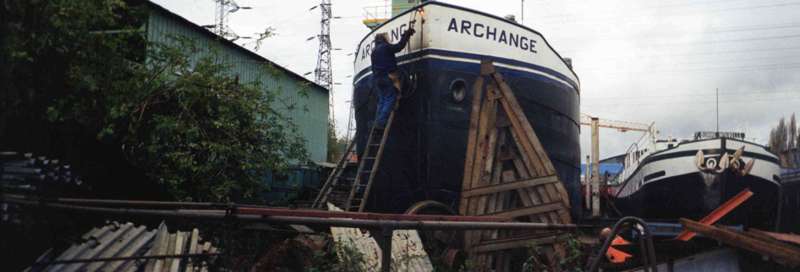

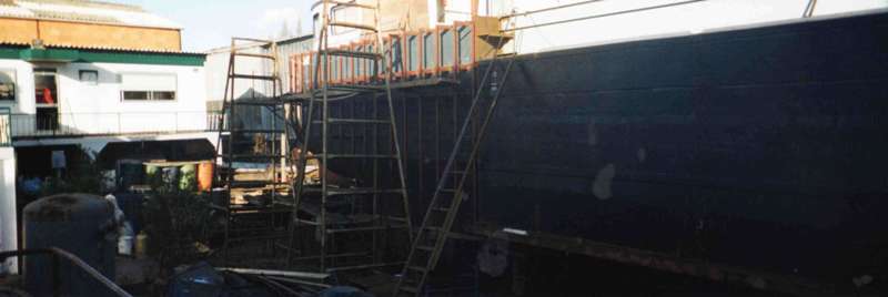

Messagepar archange » Ven 11 Déc 2009 18:36

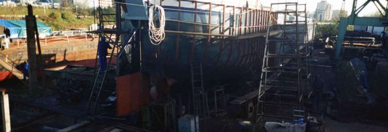

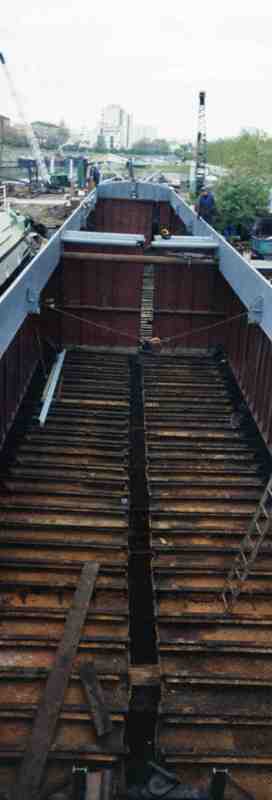

et oui arrivé sous l'écluse de St Maurice impossible de me reconnecté
voici la suite de l'élargissement du bateau - 3 mois de chantier - :1869: on se demande si à l'heure d'aujourd'hui on se serait lancer dans une pareille aventure - peut-être aurions-nous du changer de bateau !!!!!!!!! amicalement à tous
découpage sur la longueur du bateau
construction de la partie arrière
partie arrière qui nous sert de ballast
