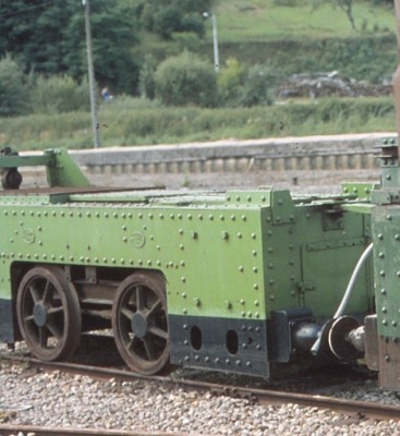

Messagepar Craponne » Mer 25 Jan 2017 22:46
Ces merveilleux fous roulants dans leur drôle de machine :mrgreen:
Mais à quoi servait donc cette machine sans pilote :1869: qu’attendais kikicmr ?
Craponne
Craponne
Messages: 390
Re: CGTVN sans numéro et sans cabine
Messagepar kikicmr » Sam 28 Jan 2017 20:04
Mais oui, là est la question : A QUOI SERVAIT-ELLE ?
Intéressant sur tes photos, on aperçoit le système qui la relie à la machine qui est derrière ! (si l'on peut parler d'avant et d'arrière sur ces machines qui circulaient aussi bien dans un sens que dans l'autre)

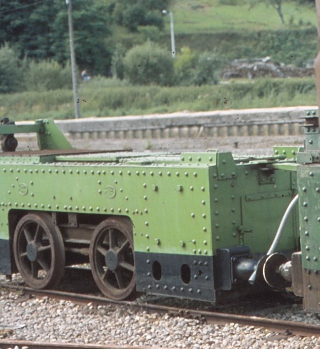

N'est ce pas tout simplement un truck c'est à dire un châssis moteur que l'on attelait à un tracteur normal pour augmenter la puissance de traction. Le truck est alimenté en courant par le tracteur. S'il y a un câble de liaison. ........
La SNCF avait ce style de machines sur les triages (C61000/TC61100 et BB64XXX/TBB64XXX)
Messagepar Craponne » Dim 29 Jan 2017 00:55

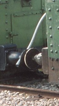

Obbe a écrit:N'est ce pas tout simplement un truck c'est à dire un châssis moteur que l'on attelait à un tracteur normal pour augmenter la puissance de traction. Le truck est alimenté en courant par le tracteur. S'il y a un câble de liaison. ........
J'imaginais bien que c'était un truc mais un truck; alors là alors je tombe des nues. L'hypothèse est intéressante. Il n'avait pas en effet de trolley. Maintenant pouvait-il se doter d'un câble pour le relier à un tracteur classique ?
IMG_1981_juillet_Mauvage8Canal_Marne au Rhin_Locotracteurs CGTVN N°E574 (7)-câble .jpg
Le câble du Truck ?
IMG_1981_juillet_Mauvage8Canal_Marne au Rhin_Locotracteurs CGTVN N°E574 (7)-câble .jpg (21.36 Kio) Vu 7361 fois

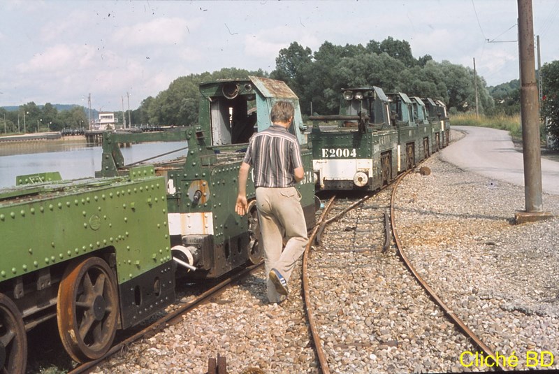

C'est possible. Du reste qu'est-ce que ce truc (oui sans "k") entouré d'un rond peint de couleur différente ? La prise ?
IMG_1981_juillet_Mauvage8Canal_Marne au Rhin_Locotracteurs CGTVN N°E574 - E2004 (9)-raccord câble  (Copier).jpg
La prise ?
IMG_1981_juillet_Mauvage8Canal_Marne au Rhin_Locotracteurs CGTVN N°E574 - E2004 (9)-raccord câble (Copier).jpg (28.19 Kio) Vu 7361 fois
Papidema à l'aide :mrgreen:

Quoi ? Je suis d'accord avec Obbe. C'est visiblement un renfort destinée à la machine E 574 (on devine le numéro partiellement caché par le coude du monsieur en chemise à rayures et en Adidas) 7 KW. Quand à la machine sans numéro et sans cabine elle devrait être logique ment un de 7 KW aussi. Pourquoi "sacrifier" une de 14 ou 22 KW qui pouvaient faire le boulot toutes seules.
Où ? Uniquement à la voûte de Foug. Ça sent l'expérimentation et le fait que ça n'ait pas été fait ailleurs indiquerait bien que l'expérience n'a pas été concluante.
Quand ? Je n'ai pas la date des photos mais je pense que c'est tout à la fin de la CGTVN vers la fin des années 60 ou même en 80 quand l'ONN avait repris ce qui devait rester en service. Il y a un indice. Le E 1606 (14 KW, un des plus puissants) était affecté au bief entre Bourg et Comin et Berry au Bac. Avec la diminution des clients, celle subséquente du matériel et du personnel, les tracteurs restants ont été réaffectés là où on en avait besoin et c'était le cas au passage des voûtes à traction obligatoire comme Foug pour tractionner des rames. Le 1606 montre sur le fil "La série de machines à Foug" que le coin de sa cabine a été modifié récemment, la peinture n'est pas encore refaite.
La suppression de la cabine du truck est probablement récente et a été faite dans un autre atelier que les autres de Foug, c'était une opération hors des habitudes, qui a entrainé une nouvelle peinture, Et il n'avaient pas exactement la même peinture. On trouve assez de couleurs différentes selon les lieux et les époques.
Pourquoi ? La CGTVN faisait constamment des recherches pour améliorer sa productivité. Ex à la même époque l'opération Bar-Med (et pas barmaid, il se servaient tout seuls) visait le même but, Faire plus avec ce qui reste. Là il économisaient un conducteur et recyclaient un tracteur qui aurait fini à la casse en bon état de marche. En bref, avec deux tracteur de 7 KW on en fait un de 14.
Comment ? Là, pas facile. Il fallait une liaison mécanique et une liaison électrique avec l'autre machine. D'accord avec Kiki sur le trou à l'avant. (J'ai décidé tout seul que le moteur était devant et la cabine derrière, ce qui n’empêche pas de circuler en marche arrière) Il fallait aussi installer un contrôleur pour le truck dans l'autre machine, où un seul qui commande les deux machines. Le truck n'a plus de freins, ceux de la machine principale devaient suffire. Il manque une photo du truck coté canal pour voir l'ancienne porte de la cabine et si possible à l'intérieur. j'en ai une prise depuis un bateau http://papidema.fr/traction_vn_3.php#Mennessis (Photo des années 80 fournie par Muriel Degrave, merci) où on voit qu'une plaque a été soudée par-dessus la carcasse et bien repeinte (tout à droite de la photo à coté du gamin assis par terre) Ça montrerait qu'il s'agit d'un tracteur récupéré et pas une machine construite comme ça. Sur les photos de Craponne le truck est équipé de lests avant et arrière sur le dessus. Ces lests sont absents sur les photos que j'avais. L'expérience a duré un certain temps et il y a eu des corrections. Le tube gris fait penser à un fourreau pour le câble de liaison électrique mais il est vide, il manque la prise. On dirait que c'est abandonné, mais l'équipage double est placé en première ligne pour partir sous la voûte. ???
Et pour la liaison mécanique on ne voit rien. Tu as raison Craponne, quand on fait des photos on ne sait jamais à quoi ça va servir 30 ou 40 ans après, mais c'est très bien de les avoir.
Expérience non concluante ? Plus d'utilité avec la diminution de la navigation et l'autorisation de passer au moteur sous la voûte ? Encore une idée mise au placard. Si ça reprend on fabriquera un tracteur autonome ou commandé à distance.

papidema a écrit:Il manque une photo du truck coté canal pour voir l'ancienne porte de la cabine et si possible à l'intérieur.
Hélas mis a part celle-ci déjà publiée ici dans le post sur la 574 je n'en ai pas pris d'autres, à si j'avais su à l'époque :( ...
Et même à la loupe je ne vois pas de trace de la porte qui prouverait le réemploi de cette machine.

Ce n'était pas une critique, c'est normal qu'on ne devine pas ce qui peut arriver 30 ans plus tard. La photo sur le E 574 montre bien que les tracteurs sont sur la voie principale et pas sur une voie de garage comme sur d'autres photos. Donc l'équipage avec le truck était bien en première ligne pour partir sous la voûte. Avec les jantes rouillées ça montre que les bateaux devaient déjà passer au moteur.
Quant au démontage d'une ancienne cabine, j'ai vu après avoir écrit que les cornières de liaison entre cabine et carcasse sont bien là. On en voit une à gauche de la main de l'homme aux Adidas. Ce serait bizarre qu'on ait fabriqué une machine sans cabine avec tout ce qu'il faut pour en accrocher une.
T'as vu le dessin que j'ai fait sur la page http://papidema.fr/accueil/canal/elecra/appsancab.php avant que je connaisse l'existence du sans-cabine ? A tous les coups c'est celui-là dont la cabine était accidentée :lol: Le numéro c'est n'importe quoi. :?
