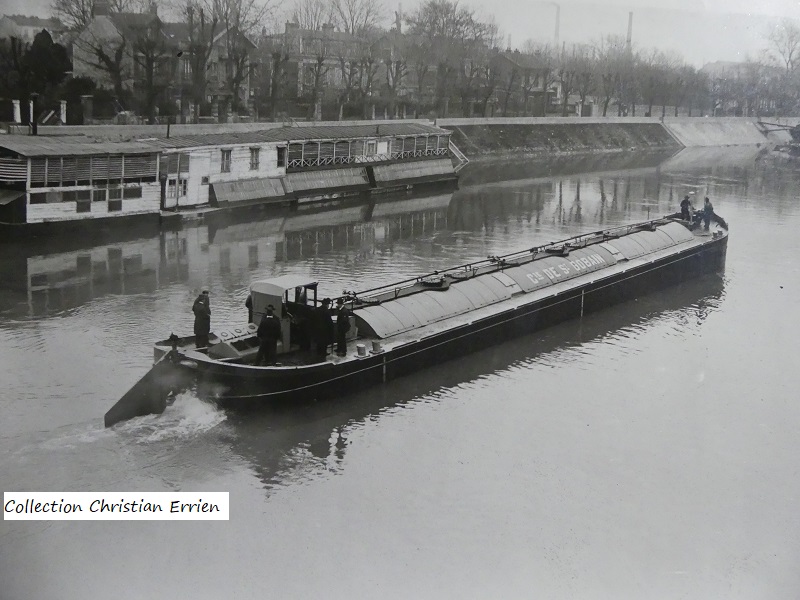

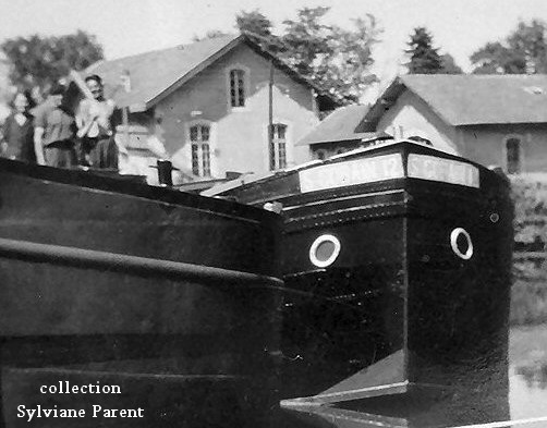

Il fut commandé en 1924 aux Chantiers Navals Franco-Belges de Villeneuve-la-Garenne par la manufacture des glaces et produits chimiques de St-Gobain Chauny & Cirey, et mis à l'eau le 23 juillet 1925.
A l'origine ce bateau a pour devise
SAPHIR, matricule
P9890F, et il est équipé de citernes.

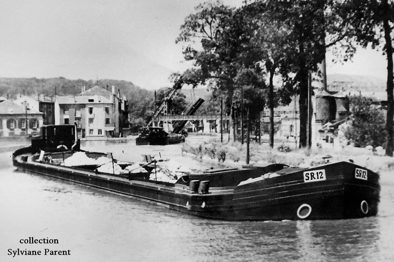

Il a été cédé à la soudière Saint-Gobain de Varangéville en 1949, à cette occasion il a été transformé par enlèvement des citernes et pris la devise de
SAINT-GOBAIN 12.
SR12 St GOBAIN 12 vers 1955.JPG (54.86 Kio) Vu 5096 fois
En 1949, la soudière Marcheville-Daguin fusionne avec la soudière Saint-Gobain de Varangéville pour former la société "Les Soudières Réunies de La Madeleine - Varangéville". Les flottes "MD" et "St GOBAIN" deviennent "SR", le
SAINT GOBAIN 12 devient
SR12.
