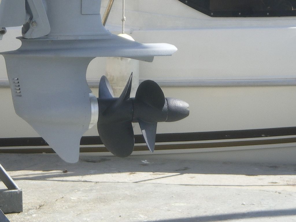

J'ai vu sur un plaisance ces deux hélices sur le même "arbre".
Cela est pour la marche avant et arrière ?
Je serais curieux de savoir, quelqu'un peut m'éclairer.

En fait aussi curieux soit il par rapport à nos habitudes d'arrivée d'eau à l'hélice parfaitement dégagée, ce système qui s'appelle DUO PROP consiste à monter deux hélices sur le même arbre!
Les deux hélices tournent en même temps en contre rotation que ce soit en marche avant ou marche arrière.
Il y a un meilleur rendement en marche avant, mais pas exceptionnel.
En marche arrière le rendement est moins bon, il faut mettre plus de tours/mn pour sentir une bonne traction dans les manœuvres.
J'ai fait le comparatif car j'ai connu les deux systèmes, simples hélices et doubles hélices suite à un changement d'embase sur un bateau de 7 tonnes bi-motorisé.
Inconvénients en fluvial avec des eaux chargées en débris..... quand on casse ça coute plus cher!
Deux hélices, et parfois l'arbre qui va avec...!

Messagepar ANDY » Jeu 23 Jan 2014 11:13
bonjour
je me permet
double hélices
:1854:

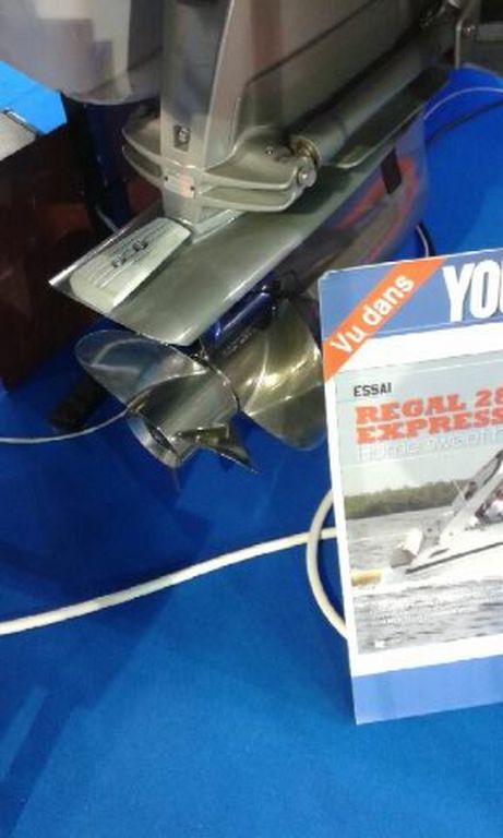

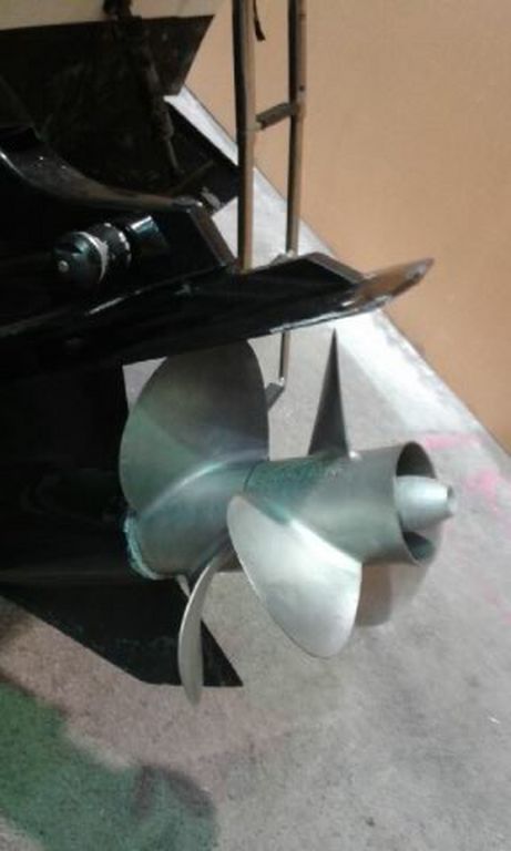

Messagepar Baron (ex Dragon) » Lun 27 Jan 2014 18:46
Vendredi, samedi et dimanche derniers se tenait à Lyon le salon sur l'eau.
Il y avait une partie sur les piscines et l'autre sur la plaisance (bateaux, accastillage, moteurs, port.....)
J'ai su que les "deux hélices" sur des bateaux rapides, c'est environ 10% de vitesse en plus.
Photos de Baron
