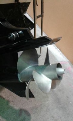

J'ai vu sur un plaisance ces deux hélices sur le même "arbre".
Cela est pour la marche avant et arrière ?
Je serais curieux de savoir, quelqu'un peut m'éclairer.

En fait aussi curieux soit il par rapport à nos habitudes d'arrivée d'eau à l'hélice parfaitement dégagée, ce système qui s'appelle DUO PROP consiste à monter deux hélices sur le même arbre!
Les deux hélices tournent en même temps en contre rotation que ce soit en marche avant ou marche arrière.
Il y a un meilleur rendement en marche avant, mais pas exceptionnel.
En marche arrière le rendement est moins bon, il faut mettre plus de tours/mn pour sentir une bonne traction dans les manœuvres.
J'ai fait le comparatif car j'ai connu les deux systèmes, simples hélices et doubles hélices suite à un changement d'embase sur un bateau de 7 tonnes bi-motorisé.
Inconvénients en fluvial avec des eaux chargées en débris..... quand on casse ça coute plus cher!
Deux hélices, et parfois l'arbre qui va avec...!

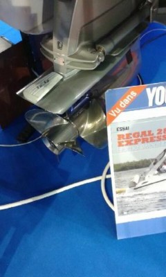

Vendredi, samedi et dimanche derniers se tenait à Lyon le salon sur l'eau.
Il y avait une partie sur les piscines et l'autre sur la plaisance (bateaux, accastillage, moteurs, port.....)
J'ai su que les "deux hélices" sur des bateaux rapides, c'est environ 10% de vitesse en plus.
