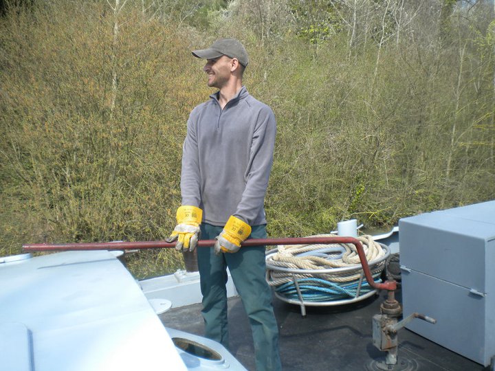

Messagepar Eddy » Sam 2 Avr 2011 19:34
Bonjour / Bonsoir à toutes et à tous,
J'ai une belle photo de Céline à vous proposer !!
Le Bouteur... manié par Cédric ce jour du côté de Reims.
Crédit photo : Céline & Cédric - Bateau SUNNY

J'ai des questions sur cet appareil :
- est-ce qu'il est en permanence en position ?
- ou bien est-ce qu'il faut l'installer quand le bateau est vide et le démonter quand il est chargé ? Si oui comment ça se passe ?
- s'il est en permanence en position, comment ça se passe pour un chargé ? je pense qu'il ne doit pas dépasser du fond
est-ce qu'il rentre dans une "encoche" dans le fond pour s'effacer ?
- comment ça se passe pour l'axe qui va du "safran" à la "barre" ? il y a une sorte de presse-étoupe comme un arbre d'hélice ? il traverse la cale ? c'est en "prise directe" (genre 1/4 de tour avec la barre = 1/4 de tour du "gouvernail" ?)
- est-ce qu'on l'utilise en permanence en étant vide ? si non, dans quels cas ne l'utilise-t-on pas ?
- ça existait déjà du temps des péniches en bois ? est-ce que tous les bateaux (je pense aux 38m construits des années 40 au années 60) en sont équipés ?
Désolé de vous embêter avec ça, mais c'est vrai que c'est un équipement qui reste énigmatique quand on ne connaît pas les bateaux plus que ça !

bonsoir , alors dans le ancien temps sur certain bateau comme du type " forge ou scar de strasbourg" ils etait en bois et il fallais l installer une fois a vide et ne pas oublier de l enlever pour charger , puis ensuite il y a eu les bouteurs rentrent beaucoup de bateaux ce s on equiper . puis maintenant il y a les moteur d etrave lol

Comment on faisait pour installer le bouteur une fois à vide ? Il fallait plonger sous le bateau ? (je me doute bien que non !)

avec 2 cordes une qui passait dans l ecubier du bouteur et l autre sur le cotè du bateau .....

Qu'est-ce que tu appelle l'écubier du bouteur ? un trou dans le fond du bateau ? Le bouteur pouvait y passer en entier ou il était mis à l'eau par le côté ? comment le trou était "étanché" ?

Juste pour l'info.. L'écubier dont parle Pimpon, est un tube dans le fond du bateau appeler "Pied de bouteur" (pour moi !!) et avec un bouchon au dessus vissable... Ne pas oublier de le remettre !! :1869: :1869: HEIN Statio, c'est vrai :1869: :1869:

En ce qui concerne la conduite et commande, aucun lien entre la barre du gouvernail et la commande du bouteur. ce sont deux choses indépendantes au même titre que le moteur d'étrave maintenant.
