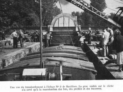

Juillet 1951 - Chargement à l'écluse de Bavilliers d'un stator ALSTHOM de 100 tonnes.
Unique transport commercial sur ce canal.
Carte postale éditée par les Éditions des cartophiles et collectionneurs du Territoire de Belfort d'après une photo de Gérard GUILLAUME.
Photo extraite du livre "Le bassin de Champagney et le canal de Saône", de Pierre Klinger, paru en 2003 chez Franche-Comté Edition.

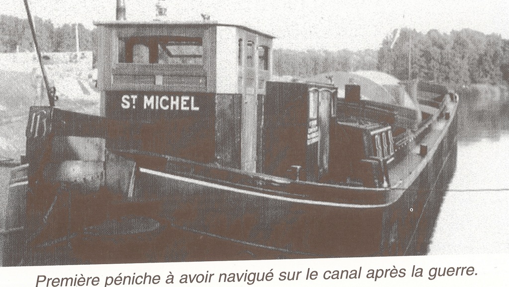

Et puis comme j'ai reçu le livre aujourd'hui, et que sur la photo la devise du bateau est bien lisible, c'est devenu évident qu'il fallait créer le sujet de ce bateau... :mrgreen:

Un Pierre-la-Treiche ? Comme le PIERRE LA TREICHE, le Pierre-la-Treiche de Pierre-la-Treiche... c'est vrai qu'il lui ressemble...
Eddy a écrit:Vagus-Vagrant... La Batellerie d'hier et d'Aujourd'hui... prend toute sa mesure encore une fois avec cette photo... ;)
Et oui... même au coeur de l'été !

Orvanne a écrit:Sûr , info pas connue, beau bateau, transport et situation exceptionnels...
cela vaut bien un dernier message tardif avant mes vacances:
mais Guillaume, pourras tu lire les infos sur le côté droit de la cabine?
car des St MICHEL il en existait au moins 5...
Personnellemnt je dirai un Ombret, p'tet un belge?
Non, malheureusement, les infos peintes sur le côté de la cabine ne sont pas lisibles ! Il me faudrait la photo originale pour déchiffrer au compte-fil !
Peut-être sur la première ligne que c'est marqué quelque chose ressemblant à "139"... mais pas sûr...

Le bloc cuisine semble plus un rajout a la place de l'ancienne timonerie qu'a de l'origine , ça prete a confusion...

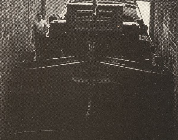

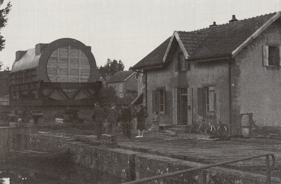

Messagepar kikicmr » Sam 5 Jan 2013 11:27

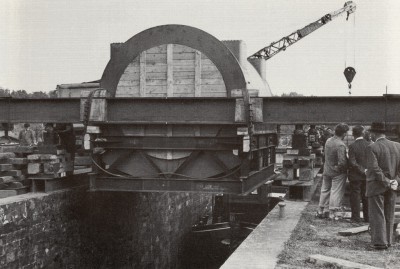

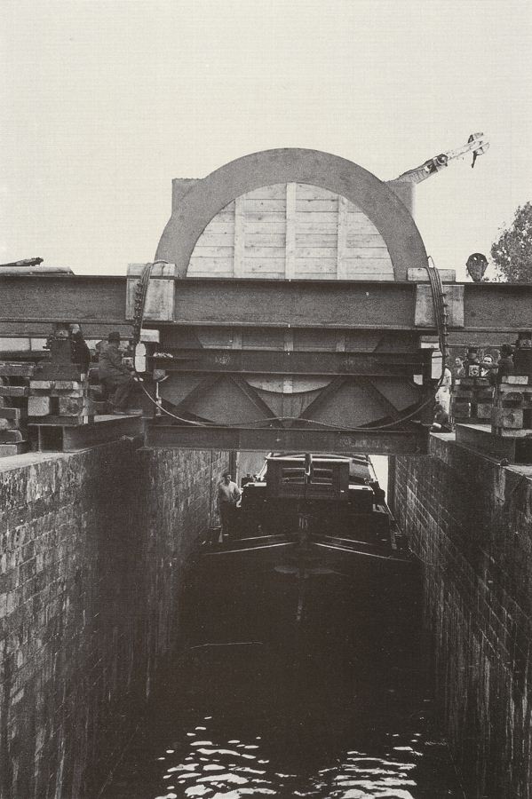

Petit complément sur ce chargement exceptionnel, avec deux photos éditées en cartes postales de la même série que la première du premier message :
Et puis là, on voit le marinier, peut-être que ça va aider à identifier le bateau... :D
Messages: 7971

Messagepar kikicmr » Lun 4 Jan 2016 18:15

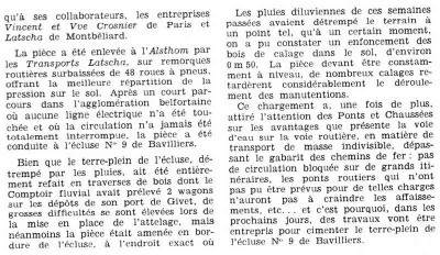

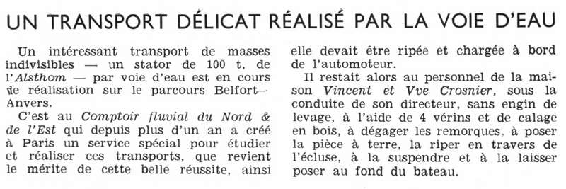

La "Revue de la navigation intérieure et rhénane" du 25 juillet 1951 consacre un article à ce transport, hyper intéressant pour la description de la manœuvre, mais on n'apprend rien sur le bateau :(
on peut émettre une hypothèse : puisque c'est le Comptoir Fluvial du Nord et de l'Est qui a organisé ce transport, peut-être qu'on peut imaginer que le SAINT MICHEL faisait partie de sa flotte ? c'est possible ?
Messages: 7971

En plus, avec Anvers comme destination, l'hypothèse d'un bateau belge paraît plus probable...

Un seul SAINT MICHEL sur BBS, et c'est un Ombret!
donc de 1913, à E.Van den Elshout de Herstal
