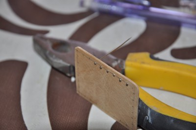

Realisation du panneau "Acces moteur" demontable dans la cale (Eddy va encore me traiter de malade
Avec du CTP de 0.8mm et les ecrous avec des tetes d'epingles de couture

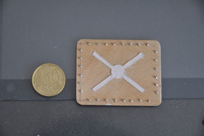

La partie renfort du panneau (generalement en emboutissage sous presse) je le realise avec du Venilia et du SINTO

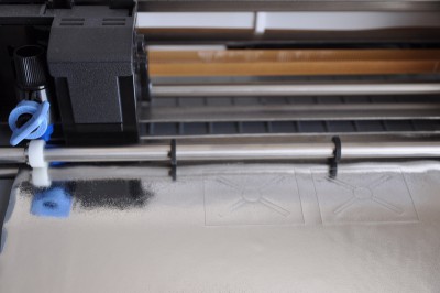

Je prepare un modele et le le decoupe avec un "Plotteur" C'est comme une imprimante mais il y a un cutter à la place (tres pratique)

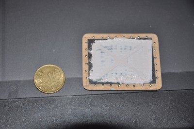

Je colle deux epaisseurs de venilia et remplis le vide par du SINTO

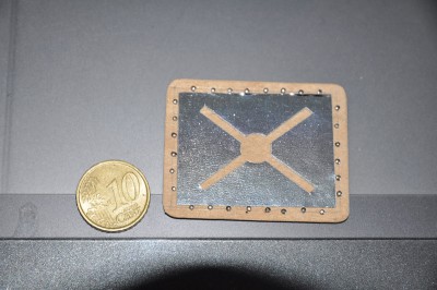

Apres sechage je demoule en supprimant le venilia

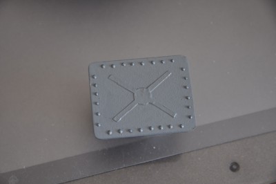

Une premiere couche de peinture donne deja un bon resultat. Une deuxieme adouciera le tout
