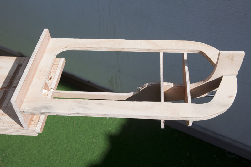

Pour les couples, c est juste des essais de tracés, ce qui me permet ensuite de bien les dessiner sur le CTP :wink:

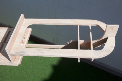

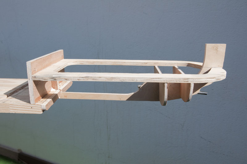

Fixation du bloc AR au fond de la maquette

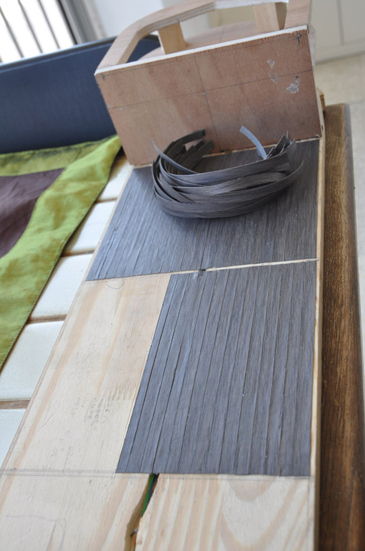

Voulant realiser reelement l'interieur de la cale, j'en suis à coller les lames imitant le plancher (Apres avec les bordails je ne pourrais plus). Realiser avec du chant façon bois et coller avec un petit fer à repasser (thermocollant)
Coupés à la longueur dans un premier temps puis coupés en 3 sur la largeur pour garder l'echelle.
L'intervalle sera realisé soit en alu ou en cuivre façon rouille. Voila pourquoi j'avance moins vite que Gaëtan :wink:

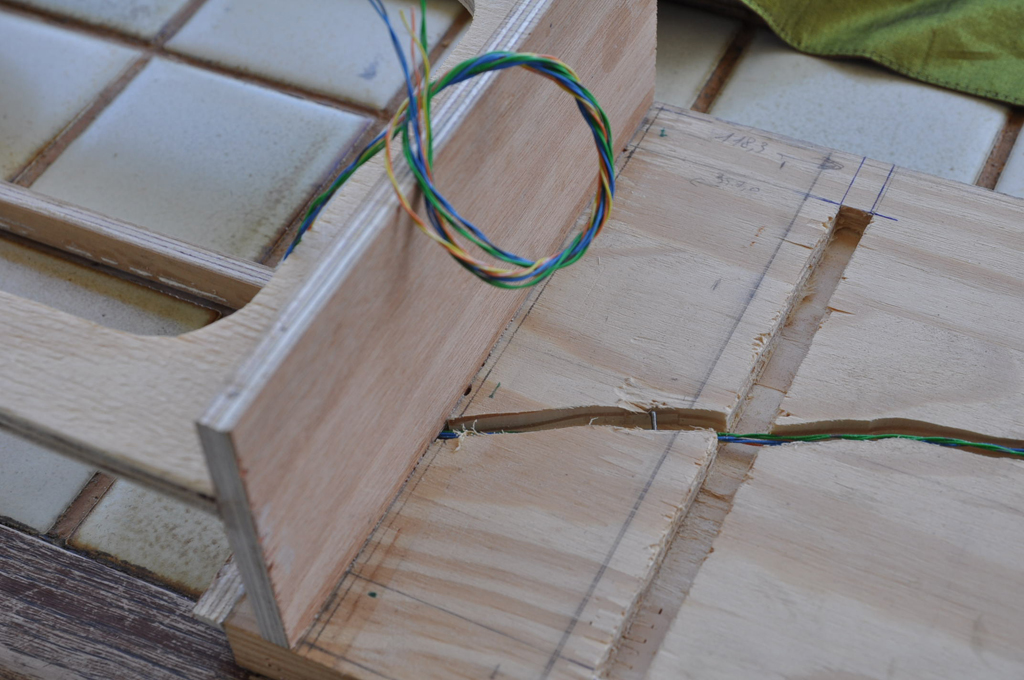

J'en ai profité pour creuser une saignée pour passer des fils electriques (6 en tout), je peu toujours creer l'eclairage du mat, voir, par un servo (3 fils), lever le mat :wink:

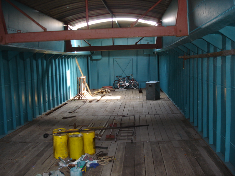

Photo de "ANGE GABRIEL"

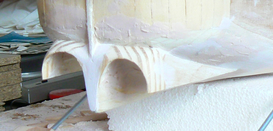

j'aime bien la conception de la structure arrière par contre mes câbles je les fait passer sous le plat bord, j'ai également pensé aux planché avec des baguettes de 6X2 mais ça uniquement si le modèle terminé je n'ai pas de problème de poids, (enfoncement a vide de 4 cm a l'arrière et 1 cm maxi a l'avant) une fois la batterie aux plomb de 650 g embarqué, pour le moment j'en suis a la phase tunnel recouvrant l'hélice, je ne sais pas pourquoi toujours un peu paniqué dans sa conception, 1 le matériel a utilisé pour cause d'assemblage, 2 il faut le collé et si possible que sa tienne. encore aujourd'hui je ne sais pas comment j'ai réussi a faire ceux du VAGUS dans une planche de bois, MDR.

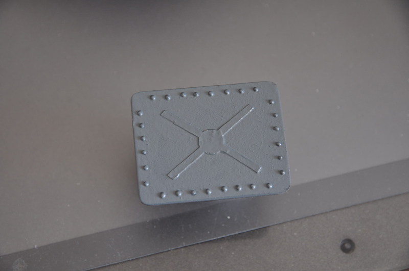

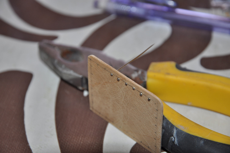

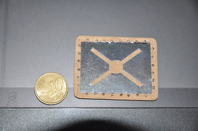

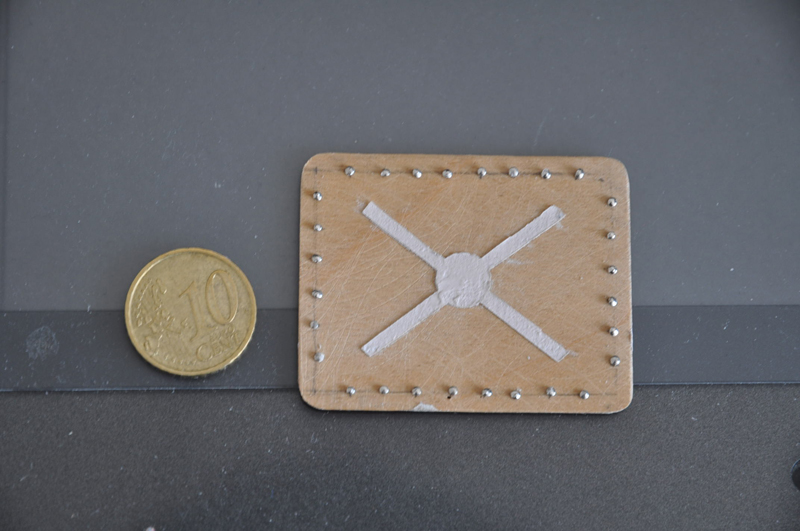

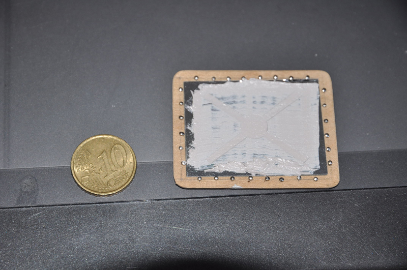

Realisation du panneau "Acces moteur" demontable dans la cale (Eddy va encore me traiter de malade :wink: )
Avec du CTP de 0.8mm et les ecrous avec des tetes d'epingles de couture
"MARCEL!!!!!!....Tu n'as pas vu mes epingles??" :shock: :shock: Zut! ma femme... :roll:

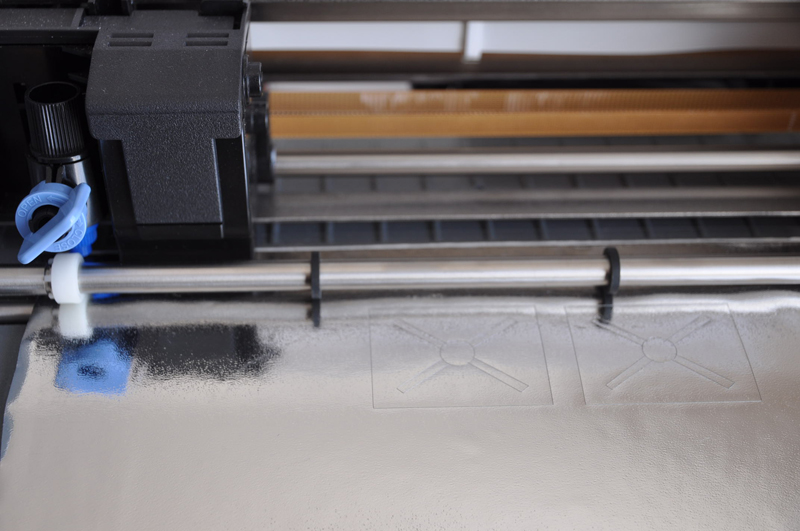

La partie renfort du panneau (generalement en emboutissage sous presse) je le realise avec du Venilia et du SINTO
Je prepare un modele et le le decoupe avec un "Plotteur" C'est comme une imprimante mais il y a un cutter à la place (tres pratique)
Je colle deux epaisseurs de venilia et remplis le vide par du SINTO
Apres sechage je demoule en supprimant le venilia
Une premiere couche de peinture donne deja un bon resultat. Une deuxieme adouciera le tout

Re: Maquette du "BOHEME"
Messagepar eclusier95 » Lun 19 Mar 2012 16:42
terrible houa sujet a reprendre dans trucs et astuces ça m’intéresse c'est clair :mrgreen:
bravo coyote
eclusier95
Messages: 283
Inscription: Jeu 25 Aoû 2011 14:58
Messagepar gaëtan » Lun 19 Mar 2012 16:45
magnifique
question qu'appel tu du venilia ?
amicalement Gaëtan
gaëtan
Messages: 1242
Localisation: neuf-brisach 68
Messagepar eclusier95 » Lun 19 Mar 2012 16:52
il me semble que c'est de l’adhésif que l'on utilise pour coller sur des planches pour leur donner un nouveaux look , genre imitation pierre , nature etc etc etc enfin je crois c'est ce que mon amis google ma dit :1872:
eclusier95
Messages: 283
Messagepar Coyote66 » Lun 19 Mar 2012 17:51
Tout à fait Eclusier, c'est ça, de l'adhesif en rouleaux (peu importe la couleur, pour faire ce genre de travail je garde des chutes). Avec deux epaisseurs ça sort bien
