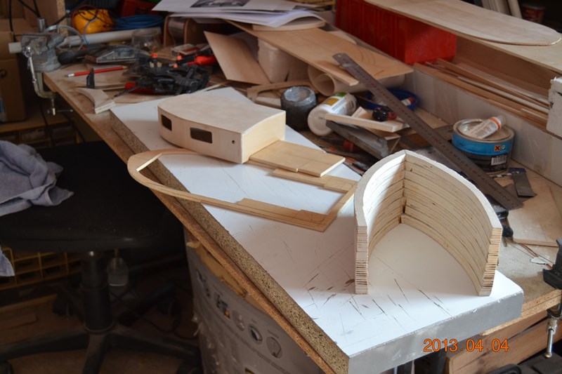

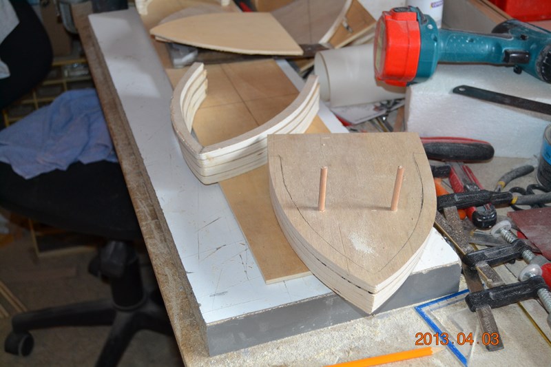

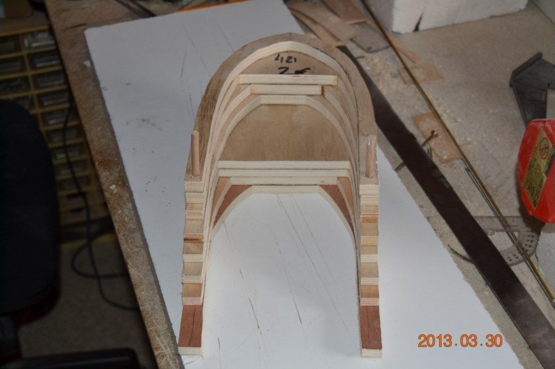

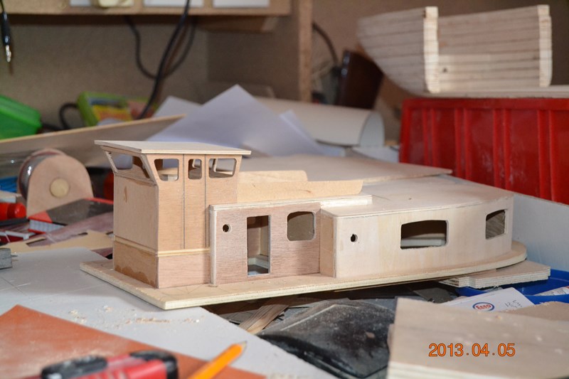

Je viens vous présenté mon nouveau projet, que je ne savais pas trop comment abordé vue les forme qui sont un peu moins courante que celle que je fais habituellement.
Je me suis donc décidé pour une construction dite en escalier, une première pour moi, ça parait facile mais il faut bien préparer ces pièces, dans un premier temps les coupés dont l’arrondie que l’on veut obtenir (toute les pièces avec le même arrondie) on suite les superposés avec un décalage pour arriver au déport que l’on veut, dans mon cas 4 mm, fixé toutes les pièces ensemble avec une vis puis finition a la râpe a bois (une bonne râpe) une fois fini enlevé les vis puis coupé l’intérieur on laissant 1 cm laisser également un peu de matière à l’endroit des gouvernails (safran ) et de l’arbre d’hélice pour un bon maintien, collé les pièce les unes sur les autre.
IMPORTANT coupé la pièce supérieur 3 mm plus petite que les autre de façon à pouvoir collé les fargues (partie haute à l’avant et à l’arrière du bateau).
Prévoyez ces pièces de longueur suffisante pour on suite les coupés à distance égal qui vous permettra de collé une plaque inférieure sur les bords de trois millimètre ou viendrons ce fixé les bordailles (bordé) et qui fera également aussi office de cloison étanche.
Idem pour la partie avant.
Cela parait fastidieux mais avec des bons outils ça va le faire.

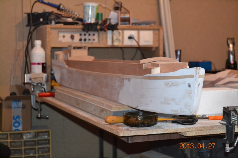

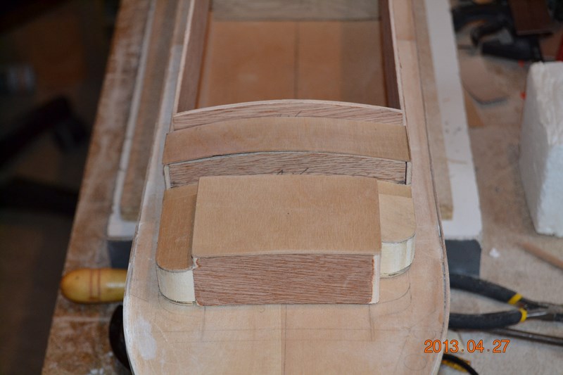

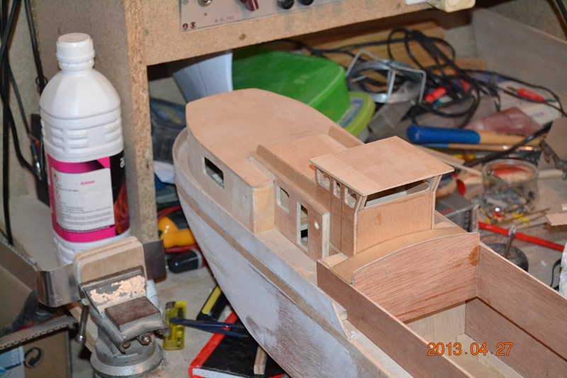

Messagepar gaëtan » Sam 27 Avr 2013 08:28
salut Andy voila deux ou trois image qui te parlerons
je pense que tu a trouvé Andy
amicalement Gaëtan

Messagepar gaëtan » Sam 27 Avr 2013 19:53
ok merci brave gens pour votre support morale, je pense que je n'ai pas besoin de vous dire de quel type de bateau dans il est question ou alors il faut que je revois ma copie, mais j'avoue qu'il est beaucoup plus difficile a faire qu'un petit synthe ou un tamsa, je parle des formes un peu particulière suivant l'angle ou ont les regardes je me demande parfois ci je ne suis pas a côté mais au regard de mon relevé de côte je me dit que la ressemblance devrais être là si non ma réputation va en prendre un coup :lol: .

Messagepar gaëtan » Sam 27 Avr 2013 20:27
Eddy a écrit:Tu le fais à quelle longueur ce BURCHT ??? :mrgreen: :mrgreen:
Tu as le choix entre trois dimensions, je pense que tu l'as côté aux dernières dimensions connues ? :D
je le fait aux 1/32 eme et non il ne sera pas a la dernière côte connue il ne sera même pas a la deuxième côte connue, d'après mes info il faisais a l'origine 47 m j'ai pris cette dimension pour facilité le transport lors de sortie de navigation 1,50 m c'est déjà pas mal, après il faut prévoir un break, ci fait avec ces côte actuel il ferait 1,99 m et je ne sais ci cela ne ferais un espèce de grand cigare pas forcément esthétique a cause de ça faible largeur :wink:
