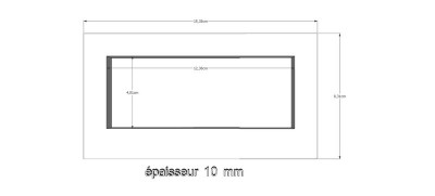

je viens de faire un essai avec paint ça marche très bien, j'ai les côte pile poil sur mon papier.
pour info j'utilise une imprimante canon MX 420.
bon pareil quand tu es sur paint que tu clique imprimer toujours passer par fichier en haut a gauche tu trouvera aperçu avant impression puis mise en page quand tu es dans cette fenêtre ne pas oublier de cocher la case : ajuster a 100 % de la taille normal, bingo c'est gagné :2308:

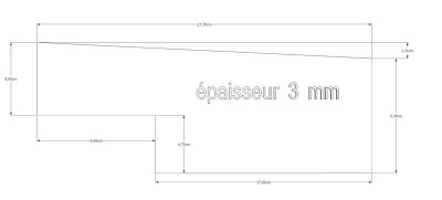

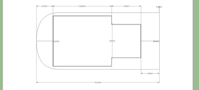

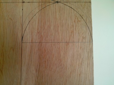

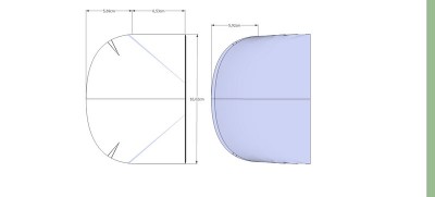

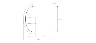

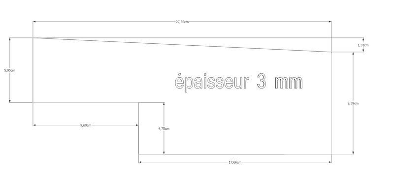

sinon est ce que mon tracer est bon pour toi ?
par contre ma planche fait un peut moins d'1m20 tu me conseil quoi ? de faire le cul a part ? c'est ce que j'avais dans l’idée en faite j'ai bons ou pas ?

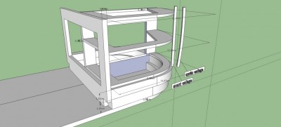

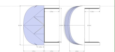

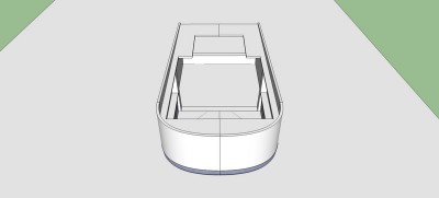

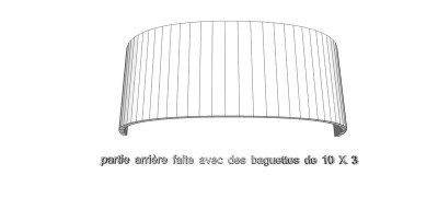

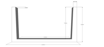

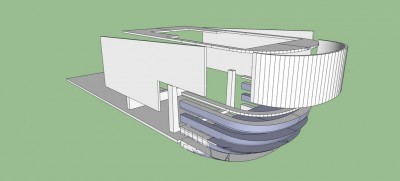

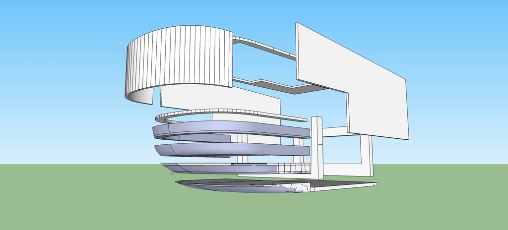

et comme je suis bon prince je t'ai préparé une façon bien sympathique de faire les arrière ça fonctionne aussi pour les avant.
cette technique est sympa dans la mesure ou ça te laisse une marge d'erreur car tu a 1 cm de matière, mais je te laisse regardé les image et tu va comprendre.
le seul inconvénient il faut de préférence avoir une scie à chantourné électrique et une bonne rappe a bois.
sur une image tu a à chaque fois le recto et le verso avec les côte.
les deux pièce du bas il reste plus de matière pour pouvoir maintenir l'arbre d'hélice et le gouvernail.
juste en passant ces petit schéma représente une journée de boulot, A+
amicalement Gaëtan

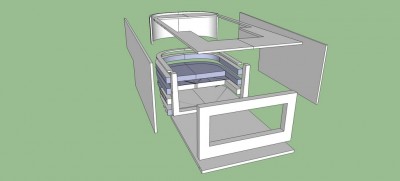

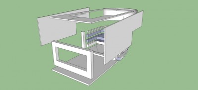

Messagepar gaëtan » Ven 28 Juin 2013 08:04
salut Mickael,

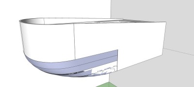

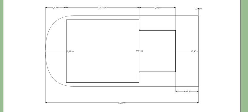

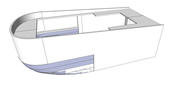

je te joint des prises de vue en éclaté pour que tu comprenne bien le principe, après pour le fond tu peu le faire partir du début a la fin ou par exemple le faire partir du deuxième couple pour l'arrière et du premier couple pour l'avant, avantage et inconvénient, avantage ci tu rate la partie arrière et avant tu peu recommencé que la partie raté et ne pas gaspillé dans ton cas 1,20m de contreplaqué, inconvénient, il te faudra mastiqué le fond aux niveaux des jointures.
je crois que je t'ai donné de quoi médité, après c'est sur il faut que tu y mette aussi un peu de tés neurones, rien n'est compliqué mais rien n'est simple non plus.
je vais te faire un schéma pour te montré comment galbé une forme qui peu servir pour les forme a l'avant de certain type de bateau, exemple petit synthe.
à suivre
amicalement Gaëtan

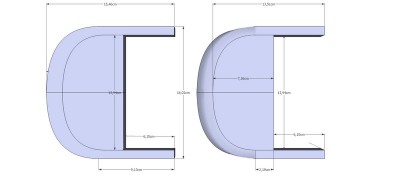

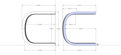

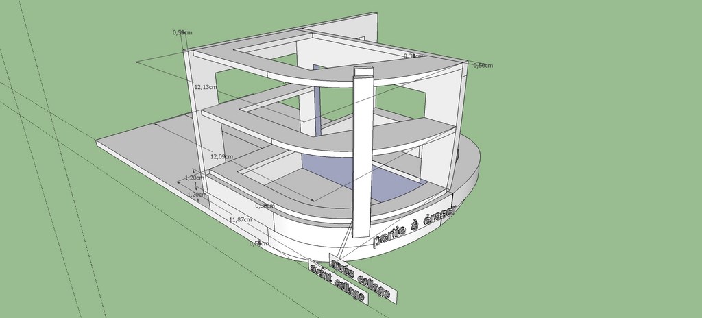

Messagepar gaëtan » Ven 28 Juin 2013 10:58

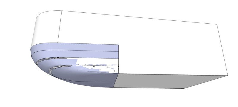

petit schéma pour faire un avant galbé, bien sur les côte que je donne ne sont qu'un exemple il faut faire les demi rond qui te donne la forme en fonction de ce que tu veux, ne te décourage pas sur le vagus j'ai recommencé trois fois avant d'avoir les bonne forme, du moins celle que je juger bonne.
amuse toi bien, salut
amicalement Gaëtan

Messagepar Eddy » Ven 28 Juin 2013 18:08
gaëtan a écrit:petit schéma pour faire un avant galbé, bien sur les côte que je donne ne sont qu'un exemple il faut faire les demi rond qui te donne la forme en fonction de ce que tu veux, ne te décourage pas sur le vagus j'ai recommencé trois fois avant d'avoir les bonne forme, du moins celle que je juger bonne.
Je te confirme Gaëtan, c'est la bonne forme, et très réussie de plus ;)
