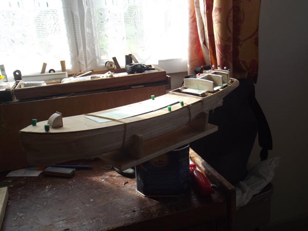

Depuis quleques semaine je me suis lancé dans la construction d'un petit automoteur Luxe Motor de 25m , à échelle 1/50°.
Aprés pas mal de recherche sur le net pour les plans, j'ai trouvée un plan d'un bateau de 20m , puis sur le site d'une association Hollandaise , j'ai trouve le plan du luxe motor Janna Helena, au 1/50°, afin d'avoir un plan qui tien la route pour la coque.
Pour la doc photos : des sites, blog et forum d'origine Hollandaise.[imageacote=][/imageacote]
Ce model va être navigant , pour cela je construit léger ctp de 3mm pour la quille et les couples, baguette de samba de 3x2, 1X1 et 5x2, pour la coque. Pour les pont et pavois du ctp de 1mm, le logement une charpante en samba pour le toit et côtes de ctp de 0,8mm et pout la timonerie un partie en carton , pour le haut du plaquage de bois.
Pour la cale, j'ai un petit souci, je ne comprend pas bien le sytéme de fermeture, au niveau des écoutilles. A prémiére vue c'est le même principe que sur les 38m. Merci d'avance .

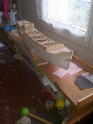

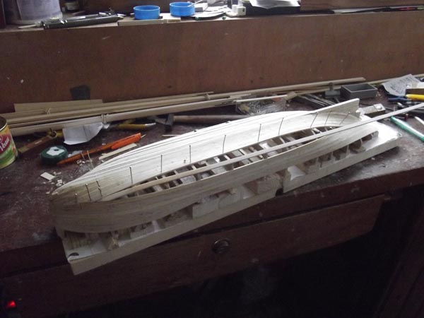

La suite des Photos
construction de la coque
La coque en cours de montage.

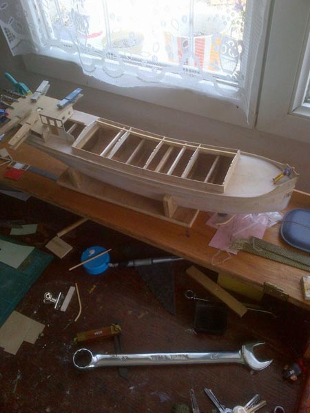

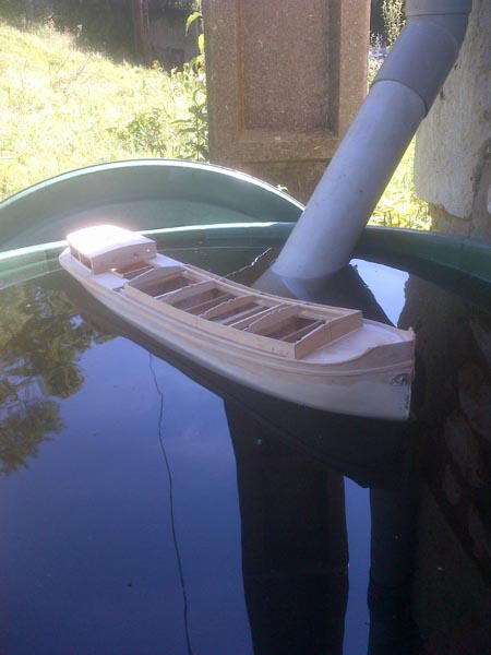

Messagepar landin » Ven 4 Juil 2014 22:10
Re Bonsoir
Voilà deux autre photos du bateau.
Une lors de la 1 mis à l'eau pour voir l'enfoncement de la coque. Celle ci a un poids vide de 400g , j'ai rajouté le moteur et un poids de 400g environ. La coque est bien lége, mais bon il reste encore la fermeture de la cale, et l'accastillage.
Mimi mis à l'eau .
état de construction du bateau, pour info la clef et de 23, elle est la par accident.
Bonne navigation.
Landin

Messagepar serge de toulouse » Sam 5 Juil 2014 08:09
joli travail
une seule question me taraude l'esprit,
comment une clé de 23 peut-elle se retrouver sur un établi par hasard ?

Messagepar landin » Dim 6 Juil 2014 14:55
Merci pour vos compliments, quand j'ai fait la photo dela maquette j'ai pas fait attention que j'avais laisser cette clef de 23 sur la table.

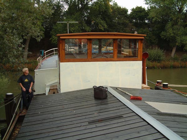

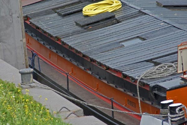

détail du la fermeture de cale
La question de l'autre jour était sur la fermeture de cale de ce type de bateau, en regardant plusieurs fois les photos sous différent angles, je ne comprend pas bien ce sytéme.
Planche de bois sur la largeur de cale ou demi planche, car en regardant il y a une barre sur la largeur de la cale, et elle fait aussi la longueur de l'ouverture. Je pence aussi que la cale devait être recouvert d'une bache ? J'ai bien l'impression qu'on peu la faire temire sur les cotés de l'hilloire. (comme sur les navires de mer des année 1920) Merci d'avance .
Je suppose que ce sytéme de fermeture de cale n'était utilser sur les bateaux en France?

Messagepar skandia » Dim 6 Juil 2014 16:08
Bonjour à tous,
Bonjour Landin,
Effectivement, ce système de couverture sur les bateaux hollandais de l'époque était fait avec des demi panneaux de bois( demi largeur de cale) et venaient se glisser sous le fer plat qui lui était dans le sens de la longueur de la cale.
La largeur de ces panneaux n'est pas une donnée fixe et pouvait être de 70cm environ.
Le panneau était en fait plusieurs planches de bois assemblées (dans la plus grande longueur) avec de la présinte (chanvre tressé) et du goudron pour qu'il soit étanche .
Entre les panneaux il y avait une gotte en bois (une gouttière) démontable aussi par demi largeur qui guidait l'eau qui coulait entre les panneaux au dessus des plat-bords.
On les voit sur ta deuxième photo, et ont une section d'environ 7 à 8 cm au carré. Peut être plus?
Ces gottes ont la même longueur que les demi panneaux en général.
Les demi panneaux étaient sécurisés sur l'hiloire avec un anneau oblongue articulé qui s'emboitait sur un fer plat vertical fixé sur l'hiloire.
Et pour bâcher le tout en raison des conditions de mer ou de marchandise fragile il y a des fers plats sur chant sur le brise lame dans lesquels on y coinçait la bâche avec des cales en bois entre ces fers plats et l'hiloire.
Et bien sur bravo pour ta réalisation fort prometteuse.

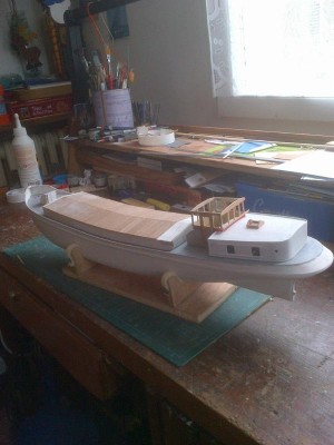

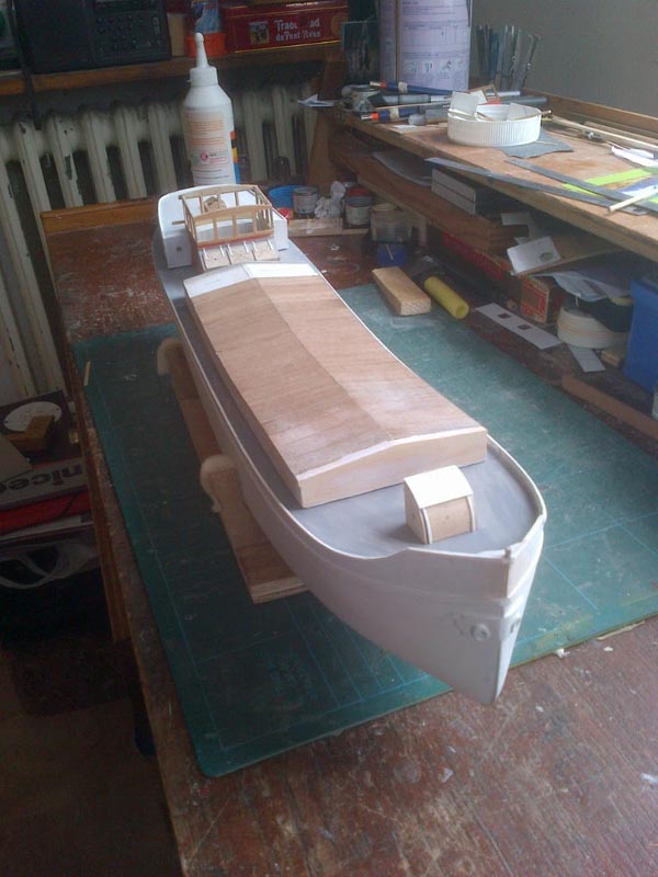

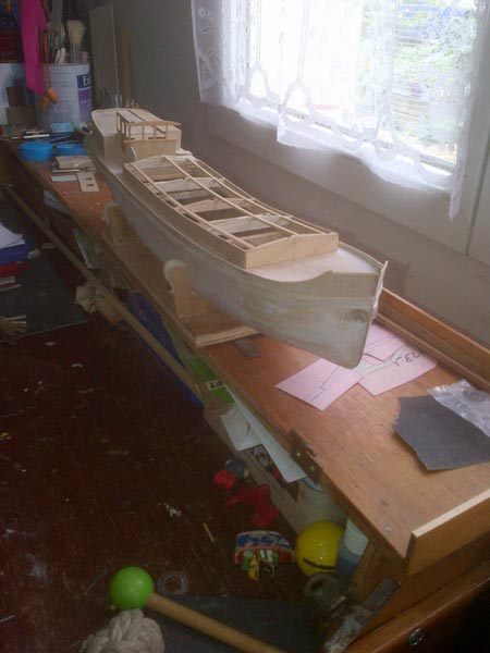

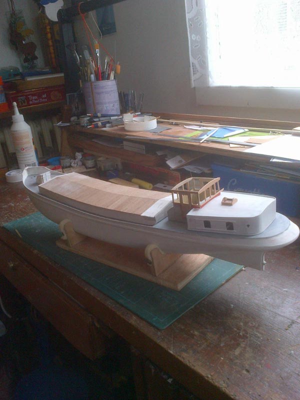

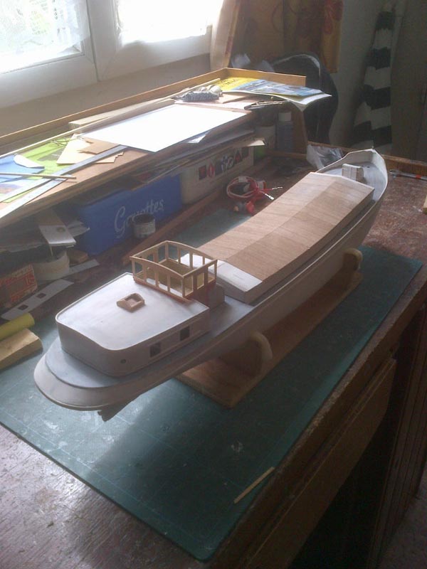

Messagepar landin » Mer 9 Juil 2014 22:16
Voici la suite du chantier ; le logement et en cours de finition, la timonerie 'ou marquise' ,ainsi que le panneau de cale sont cours de montage. Pour le panneau; une charpente en ctp, et samba, le tout recouvert de carton et de baguette de bois pour faire les panneaux d'écoutilles.
Bonne semaire.
Amicalement
Landin

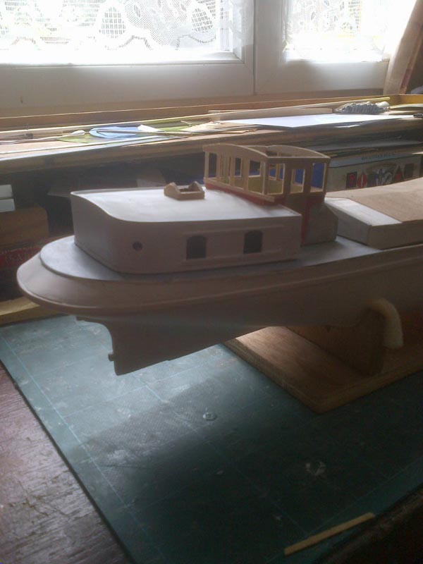

Messagepar landin » Dim 24 Aoû 2014 16:00
Voici la suite de la construction du Luxe Motor.
Une vue du logement A.R,
Des autres vues du chantier, la coque avec son panneaux de cales , déja bien avancé.
Je vais bientôt mettre en route la peinture.
Bonne fin de Dimanche.
Landin

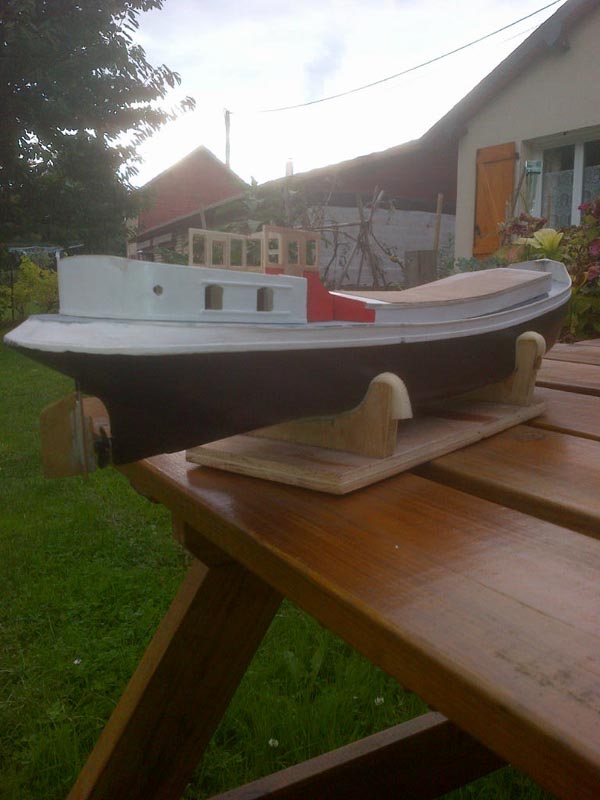

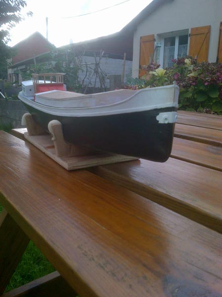

Messagepar landin » Jeu 4 Sep 2014 09:14
une vue d'un vue sur le canal du Midi, au Somail.
Voici la suite du chantier, je suis en train de faire la peinture, dur chois des couleurs selon les photos trouvées sur la toile du net. Donc la coque noir,le haut de la coque vert les ponts gris, marquise le bas rouge, le haut bois vernis, le logement blanc et hiloire de cale rouge, les panneaux de cales, teinture au brou de noix plus un vernis.
Bientôt la suite des photos avec toutes ces couleurs.
