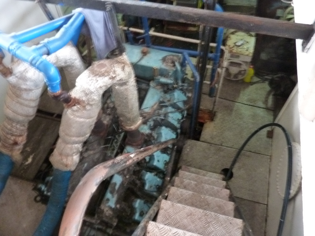

vu en 2010 a MONASTiR TUNISIEsur le SULTAN bateau pirate de croisiere
d.n.p. 12 450 c.v
sultan
sultan
caractéristiques du SULTAN
