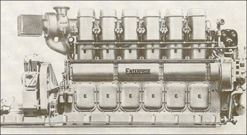

Messagepar La Brise5 » Lun 27 Déc 2010 17:05
Voici une photo d'un moteur ENTERPRISE qui équipait les 900t. sur alimenté dévopant 480c.v.et les 720 t.non sur alimenté et avait une puissance de 400c.v.

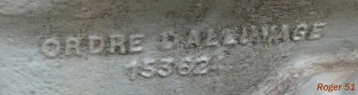

Messagepar roger 51 » Jeu 12 Sep 2013 14:05
Après le bloc d'un moteur Berliet !
Sur la photo le 4 n'est pas trop visible, mais il y est !
:1869: cette fois pas de chiffon dans la poche
