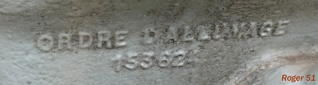

Messagepar roger 51 » Jeu 12 Sep 2013 14:05
Après le bloc d'un moteur Berliet !
Sur la photo le 4 n'est pas trop visible, mais il y est !
:1869: cette fois pas de chiffon dans la poche
