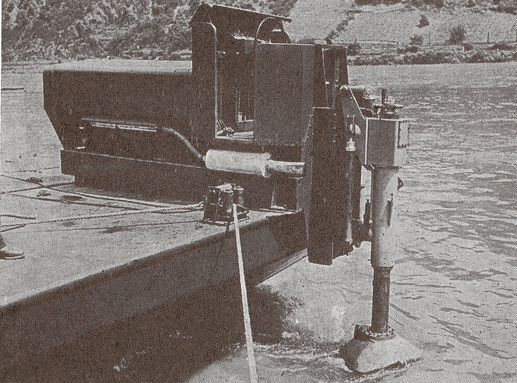

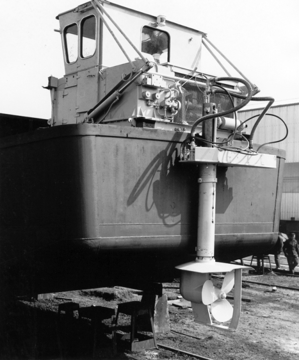

Le groupe de propulsion Schottel, avec le bras plongeur en position de travail.

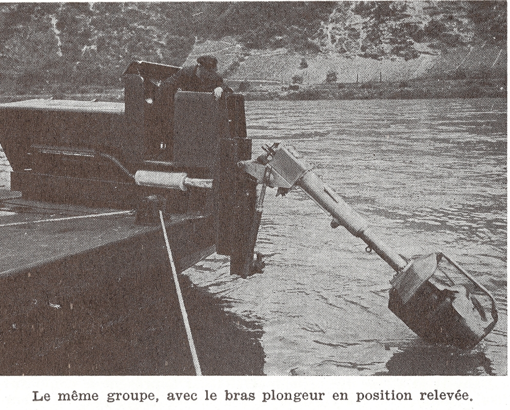

Le même groupe, avec le bras plongeur en position relevée.

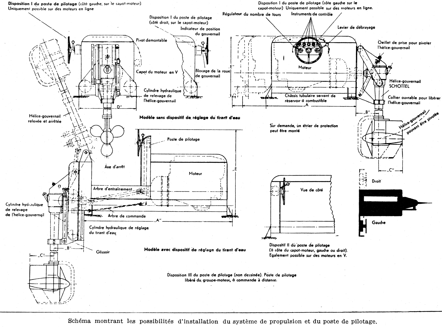

Schéma montrant les différentes possibilités d'installation du système de propulsion et du poste de pilotage.

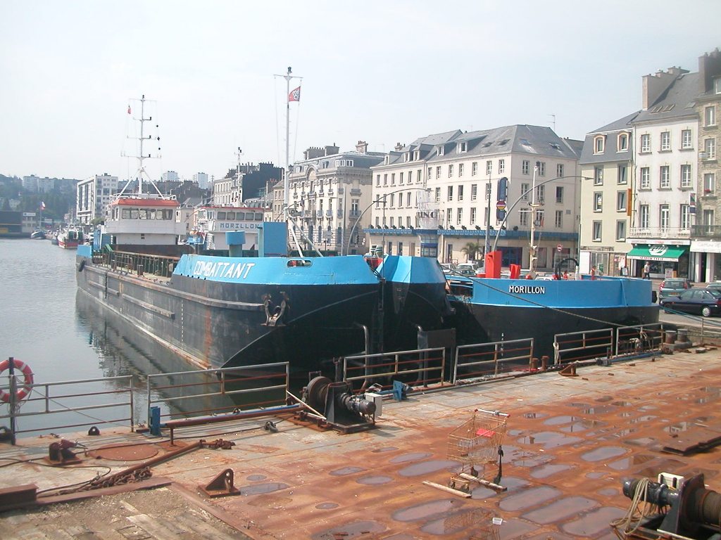

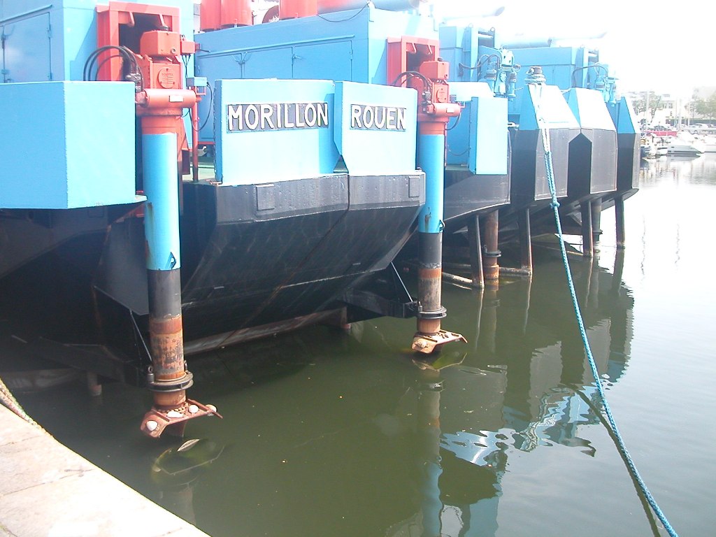

mon ami chaloupiot qui va souvent a CHERBOURG a pris des photos de clapets de draguage a morillon avec cette instalation
cherbourg 2006

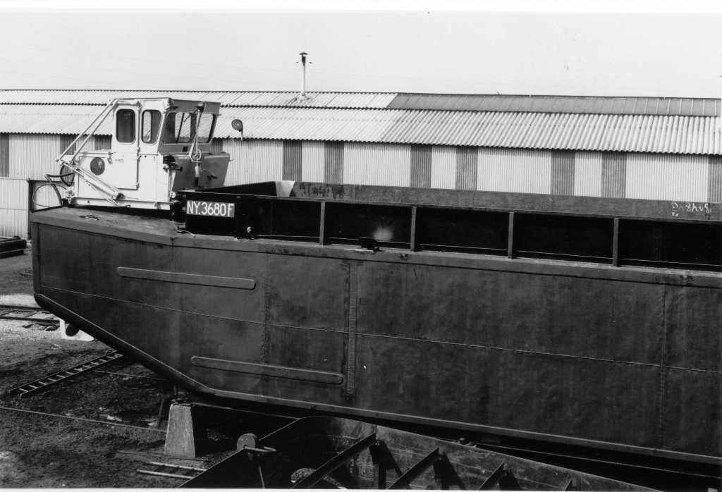

dans le dossier numérisé de chaloupiot j'ai récupéré deux photos sans indication
Re: SCHOTTEL NAVIGATOR
Messagepar kikicmr » Lun 13 Juin 2011 09:19
Super ! C'est la barge Solvay B5 NY3680F ! Et les photos ont été faites au même moment que la première de cet article.
C'est un propulseur PILOTUNIC, mais je ne sais ps si PILOTUNIC est un autre modèle de chez Schottel, ou bien si c'est une autre marque.
Messages: 8016

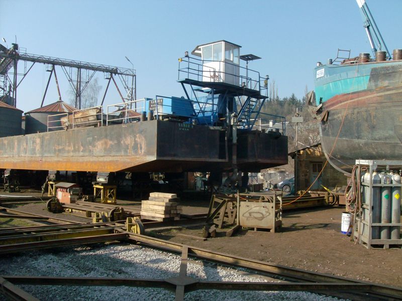

La plus parts des engins flottants dans les TP sont equipes de Schottel
c'est pratique l'helice fait un 360 pas besoin de gouvernail j'ai queques photo de chantiers
Didier

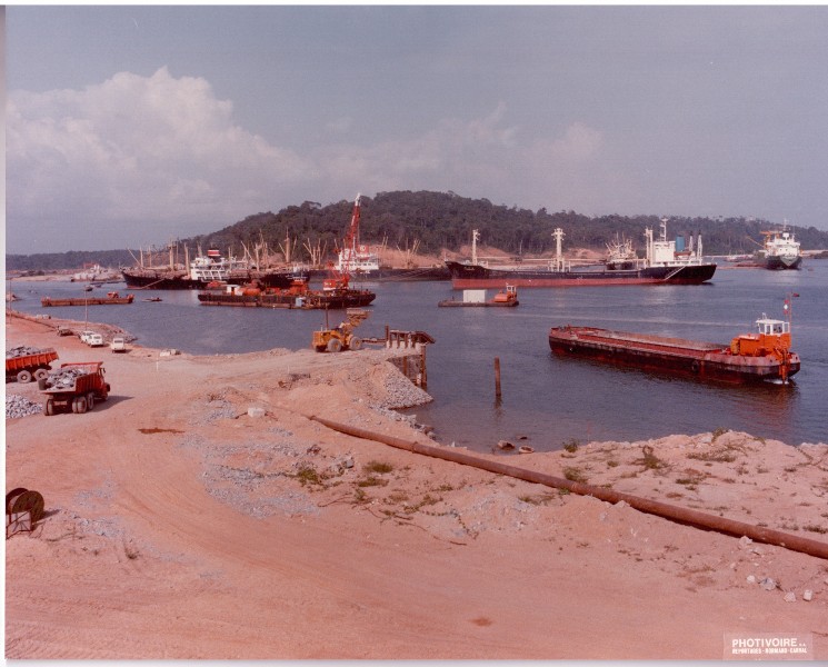

Messagepar didier m » Ven 17 Juin 2011 14:49
Chantier de l'extention du port de SAN PEDRO
5 schottel.
