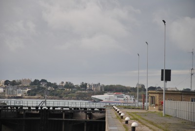

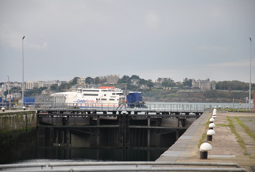

Bel ouvrage ! Quel est son gabarit ?

un poil de plus que du Freycinet, on dirait... :1854:

Messagepar Blue_Berry » Mar 6 Nov 2012 12:41
Un chouïa oui.
Vais mesurer sur Géoportail...

Blue_Berry a écrit:Un chouïa oui.
J'ai tenté d’interroger mon ami... pas capable de me répondre !!!

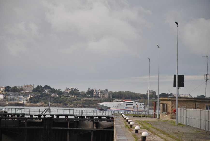

Messagepar munster » Mar 6 Nov 2012 13:15
L’écluse du Naye, d'une longueur utile de 150 mètres, de 25 mètre de largeur et d'un tirant d’eau d’exploitation de 9 mètres, relie le port à la mer et permet le passage de navires jusqu’à environ 15 000 tonnes de port en lourd.
En raison du fort marnage* et afin de limiter les surcharges sur la porte aval, le créneau de fonctionnement de l’écluse est limité à 2 heures 30 avant et 2 heures 30 après la pleine mer.
* Le marnage est la différence de hauteur entre la basse mer et la haute mer. A Saint-Malo, il atteint près de 12 mètres, alors que la moyenne mondiale n'est que de 2 mètres.
En moyenne, l’écluse effectue 10 sassées* par marée. C’est donc environ 6 000 fonctionnements par an que cet ouvrage effectue et il y transite annuellement 1 600 000 tonnes de marchandises.

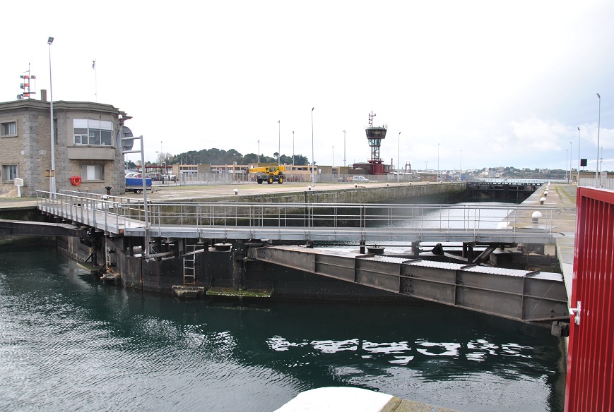

Messagepar Blue_Berry » Mar 6 Nov 2012 19:19
Ce sont à peu près les dimensions que j'ai trouvées en mesurant sur Géoportail.
À noter que la porte côté mer est à vantaux secteur sur axe vertical.
