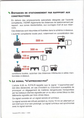

distance de sécurité pour les différents "cônes bleus"

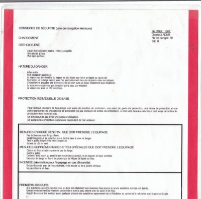

fiche sécurité:produit orthoxylène

il faudrait aussi demander une autorisation de passer sous les ponts!
il faudrait! il faudrait! il faudraitje laisse "extrapoler certaines imaginations!
ceci-dit,je reviens a mes moutons!
et je vous publie une "infime" partie de la description de ce produit!
mais lisez surtout <le groupe d'emballage>GE III,donc pas de cône bleu

Inflammabilité
L'ortho-xylène est un liquide inflammable. Il s'enflamme facilement en présence de chaleur, d'une source d'ignition, d'une flamme nue ou d'une étincelle (incluant une décharge électrostatique). Il peut aussi s'enflammer au contact d'agents oxydants forts.
Lors d'un écoulement ou d'un brassage, l'ortho-xylène peut accumuler une charge électrostatique, produire une étincelle et conduire à un incendie. Le liquide flottant sur l'eau peut se déplacer vers une source d'ignition et propager un incendie.
Explosibilité
Les vapeurs d'ortho-xylène peuvent former un mélange explosif avec l'air. Elles peuvent exploser au contact d'agents oxydants forts.
Des references de bases , pas plus dangereux que les hydro que l'on vider dans le canal ST DENIS !

ont peut écrire: ortho-xylène ou orthoxylène ! c'est a dire d'un seul mot ou le "détacher"
et si l'ont regarde la fiche sécurité du xylène,là ce n'est plus la même "musique" car GE II,et donc cône bleu !
mais bon,il y a un expertde la formation des experts sur ce forum!!!alors françois j'attend ton avis...et prouves-le :mrgreen:
