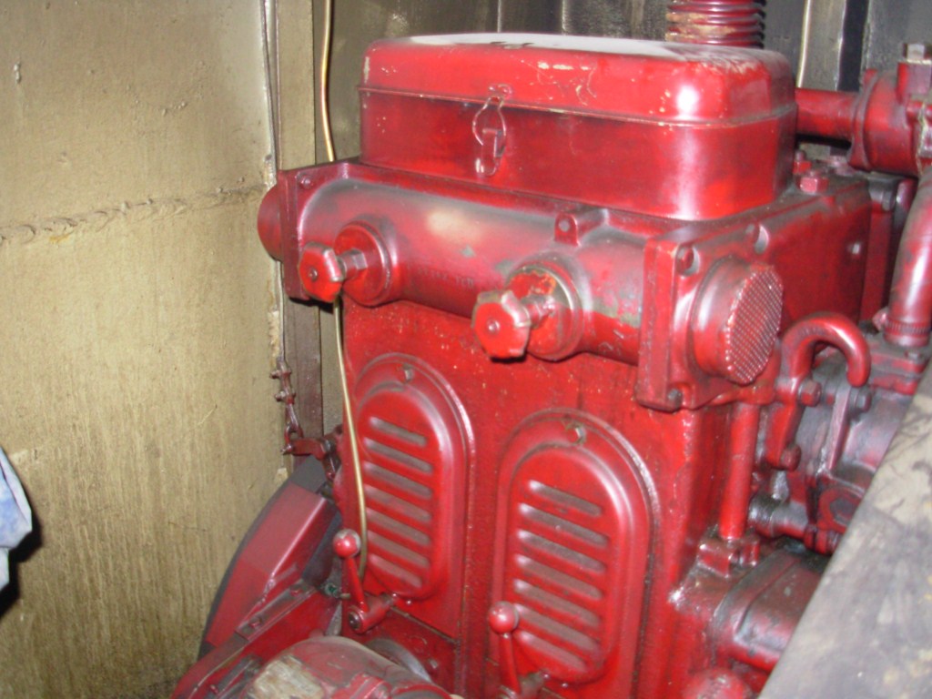

Messagepar la crevette » Lun 17 Oct 2011 12:29
les premiers pousseurs petroliers etaient equipés de moteurs Baudoin,des DV8(400cv)pour la propulsion et un petit DK2 pour groupe de secours.equipé de courroies debrayables il actionnait une generatrice pour recharger le parc de batteries a cette epoque c etait en 110 volts continu qu on s eclairait a bord et içl fallait recharger apres un arret ,l energie n etant pas perpetuelle,il y avait aussi un compresseur ervor pour gonfler les bouteilles d air qui servaient a lancer les moteurs et aussi ce petit DK.et enfin une pompe richier pour les operations de ballastage ou de sauvetage.
ci joint une photo de la bete et une autre pour la centrale electrique qui est d un autre age!!
voila EDDY,j ai pu voir par ailleurs que tu ne connaissais pas,et bien maintenant tu sais.tu vas finir par tout savoir.
la crevette

Messagepar l'kimiol » Mar 18 Oct 2011 17:35
celui là demarre a la manivelle !!!!

Messagepar pimpon » Mar 18 Oct 2011 18:23
l'kimiol a écrit:
pas mal l instalation du gabriel ! loll
cordialement david

Messagepar roger 51 » Mar 18 Oct 2011 20:25
Sauf erreur de ma part
cela s'appelle un "lanceur à inertie"
Re: beaudoin DK2
Messagepar l'kimiol » Mer 19 Oct 2011 05:29
roger 51 a écrit:celui là demarre a la manivelle !!!!
et avec quoi tu le fait tourné le" lanceur à inertie" ??
l'kimiol
Messages: 519
Re: beaudoin DK2
Messagepar roger 51 » Mer 19 Oct 2011 06:42
:1869: Je n'ai pas contesté l'utilisation de la manivelle
mais cet appareil s"appelle "un lanceur à inertie "
J'en ai connu sur les DB 2 des dragues à
Renard Goiffon et Berger de Seurre
