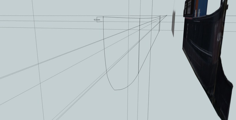

(Je l ai tracé sur la vue 3D.... :1869: )
Pour Gaetan: j'utilise "Sketchup 8" (NOOOON....pas la sauce tomate) de GOOGLE, gratuit, assez facile à utiliser. Les tutos videos sont en anglais mais facile à comprendre.
Bon, il y a des manques sur des fonctions par rapport à AutoCad mais amplement suffisant pour des plans modelisme.
De plus, la vue 3D est en temps reel, donc pas d'attente et de travail pour le PC.
A toi (et à vous tous, pour ceux qui ne le connaissaient pas) de le decouvrir :wink:
Et si certain n'y arrive pas, je peu donner des explications :1872:
Rajout de +4mm sur le rampage AR

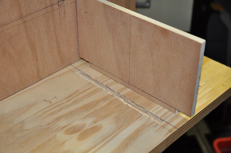

- Photo N°1 : Le fond est fait en latté de 18mm pour avoir une bonne rigididée, etant donné que je veux realiser l'interieur de la cale à l'identique (clans, planché etc ), je ne peux pas y inclure des couples et des renforts comme sur la maquette du "VAGUS"
- Photo N°2 : Il me reste juste deux couples, qui en fait seront les extremitées de la cale. Realisés en CTP de 8mm et assemblés en tenons et mortaises.
La bordaille sera en CTP de 5mm.
- Photo N°3 : Sur la derniere photo: traçage du rampage, selon les differentes photos de references et avec Sketchup, j ai trouvé (au centre du bateau) 15cm vers le bas par rapport à l'avant et plus 10cm (à l'arriere) par rapport à l'avant.
... à suivre...
