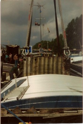

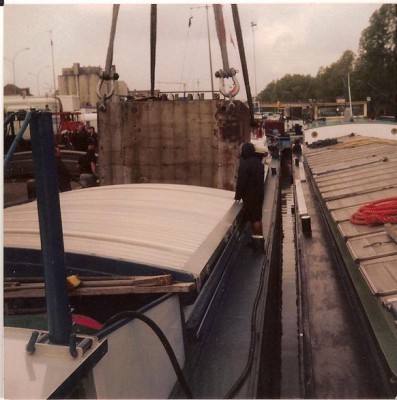

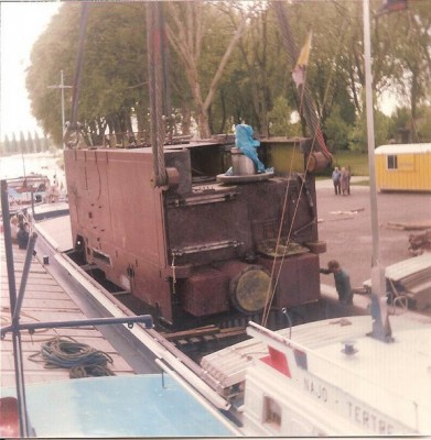

Messagepar sphinx » Sam 24 Déc 2011 11:52
Bateau NAJO
Voyage Bray S seine Heilbronn
chargement le 15 maI 1987 vide le 4 juin 1987 la piéce 220t L3.50m L7.00 H 4.20
à bord du NAJO c'est le CARPE DIEM a léon joos.
valeur de la pièce 5 million 500 DM

Messagepar didier m » Dim 25 Déc 2011 18:17
Question , tres certainement beaucoup de renforts pour la coque du bateau ?

Bonjour. je sais qu'ils a eut plusieur bateau d'affrété pour se voyage mais lors du chargement les bateaux se casser puis eu des probleme assurance pour la valeur de la piéce
le bateau avant le NAJO se fut le bateau HOLLYWOOD mais eut des probleme aussi
pour les renforts il a soudé sur son plancher de fer de chaque coté une poutrelle I sa à reparti la charge
puis pour stabilisé le bateau il a mis du sable a l'avant
ses pour celà qu 'il a eut des probleme a Heilbronn personne avais prévues une grue pour sortir le sable du bateau
tous sa c'est se que raconte mon père !

Messagepar didier m » Lun 26 Déc 2011 15:23
C'est bien ce que je pensais un fond de 38 m est fait pour environ 3t au m2 avec un coef 1,5 et repartition 25*5
hors la piece fait +- 9t m2 repartition 24,5m2 sans consolidations = (problemes)
