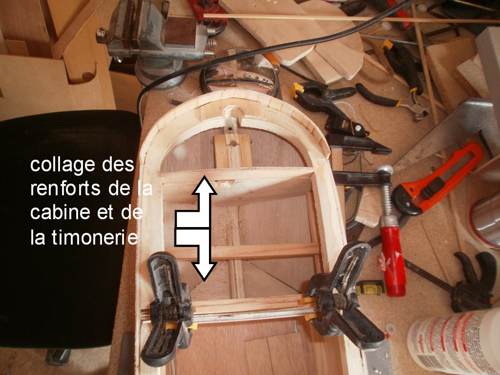

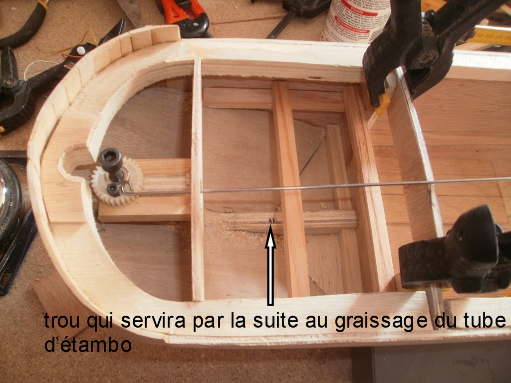

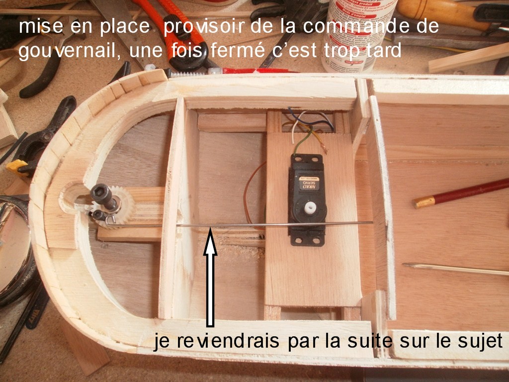

merci, hier j'ai attaqué le masticage de la coque je crois que c'est la tache que j'aime le moins mon petit atelier est tout blanc on ne peut plus rien touché galère, mais faut bien que cela se fasse.
pour la dernière partie que j'ai imagé, c'est une étape critique ou il ne faut rien oublier car une fois la partie supérieur collé il devient très difficile d'y accédé pour ne pas dire impossible.
pour les amateurs ce bateau sera piloté par une radio 4YF, 2,4ghz de chez Futaba que je me suis offert avant hier, pour la motorisation un variateur navy 30 avec un moteur électrique E 500 ils ont la particularité d' avoir une plage de fonctionnement comprise entre 6 et 12 volts ce qui permet d' avoir un choix non négligeable pour adapté la vitesse du modèle par le voltage de l'accu.

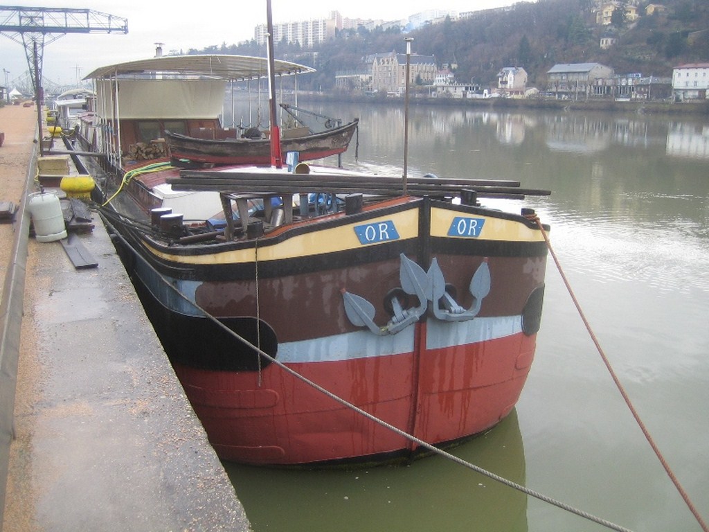

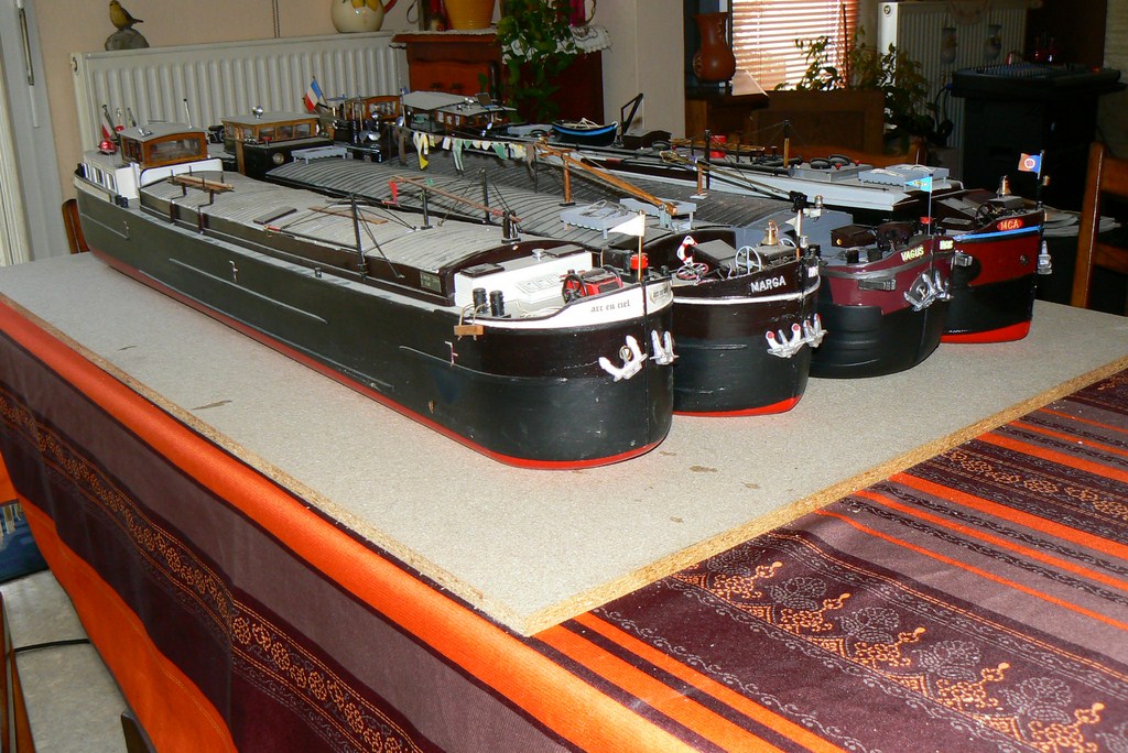

Messagepar gaëtan » Dim 4 Mar 2012 19:38
le type d'ancre que l'on trouvé de chez new maquette sont celle de la joceline (voir image 1) mais ils ne les ont plus, du moins pas pour le moment, c'est vrai quelles étaient assez ressemblante, l'idéal pour moi ce sont celle de l'OR (voir image 2)
