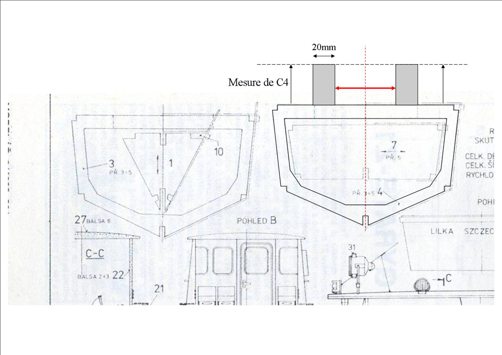

Maintenant, nous allons nous occuper du plan. Voici un modèle et vous remarquerez que les tracés des couples sont dessinés au dessus. Les couples seront symbolisés par C1 C2 C3 etc...
Premièrement nous repérons la ligne de flottaison par les deux symboles de chaque cotés du plan (fleches rouges), Cette ligne est la ligne de référence « horizontale » de notre modèle.
Nous en profitons pour bien repérer nos couples (C1 C2 etc etc)
Ainsi que le tracé de la quille (orange)
Nous mesurons l’écart entre chaque couples (attention: toujours mesurer l’ecart du meme cote du couple, avant du C1 sur avant du couple C2 etc…) Ceci va nous donner l’écartement des perpendiculaires sur notre chantier.
Puis nous traçons une parallèle par rapport a notre ligne de référence qui est la ligne de flottaison en partant du couple le plus haut (ici le C1) et reperé en A
Nous nous apercevons que les couples C2 C3 etc ont bien un décalage vers le bas ( reperé en B, C etc ) et qu'il va falloir compenser ceci.
Pour cela nous allons rajouter une deuxième parallèle à 30mm au dessus de la première. Puis nous allons mesurer les écarts par rapport à chaque couples (Attention, sur ce bateau, le C7 étant incliné, il faut aussi prendre la mesure dans l’axe du couple)
Ces valeurs, nous allons ensuite les reporter un à un et sur chaque tracés des plans de couples correspondant pour créer nos écarts de calage. Un écart (en rouge) de quelques cm par rapport à l’axe du couple ainsi q’une largeur de 2cm suffiront. (Un exemple avec le couple C4). Une fois tous ces écarts tracés, Il ne vous reste plus qu’a tracer les couples et la quille sur le CTP et des les découper.

Super didactitiel !!!! C'est un patrouilleur fluvial russe ??

Qui a fait le plan de la maquette Marcel ??
TROP Fort Claude !!
Moi j'ai même pas vu le drapeau :1869:

Davaï, et au boulot!! Non, mais j'ai dejà vu ce plan sur un autre site.
"LILKA" Vedette de port - Pologne et le plan trouvé sur un site Tcheque: MO-NA-KO
