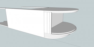

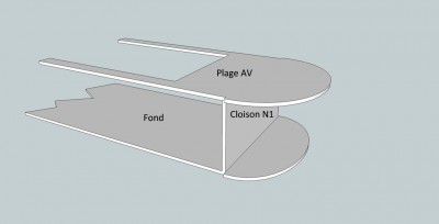

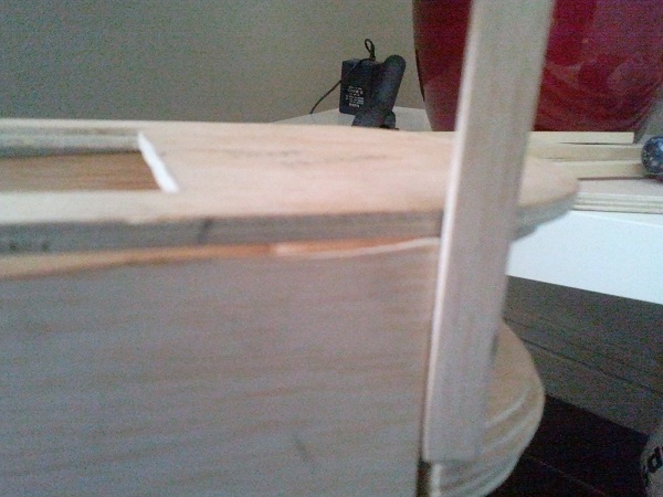

Si on suit le plan, la methode est à peu pret similaire à celle de Gaëtan avec juste une difference. Explication...
A ce stade, on a le fond, la cloison N1 (Je garde les appellations du plan pour Eclusier) et la plage AV

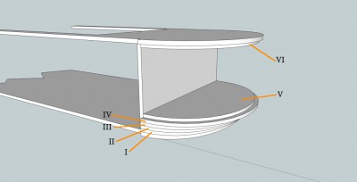

Les elements
I,
II,
III,
IV,
V et
VI sont, en partie, le bloc qui vont creer l'arrondie en bas de la coque. En fait il n'y a que les
I,
II,
III et
IV car les
V et

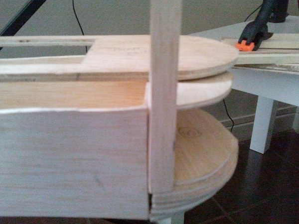

VI (plus petits) ne sont que les elements de collage des bordées verticales. Et c'est la, la difference avec la methode de Gaëtan qui lui remonte plus haut pour creer les fargues. Pour faire cette methode, au lieu de coller
VI en dessous comme sur le plan, on peu supprimé l'element
VI mais reduire la plage AV à la dimension du
VI pour pouvoir monter les bordées plus hautes.

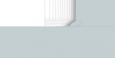

Pour l'arrondie du bas (qui ne se finalise qu'une fois TOUT collé), il suffit de remplir avec du syntho les escaliers creer par les differences entre
I,
II,
III et
IV et de poncer pour realiser une belle forme, la aussi attention car l'arondie n'est que sur l'avant et viens "mourir" sur les verticales des bordails gauche et droite.
