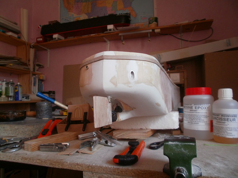

c'est bon j'ai pu enlevé les cales je vais attendre demain pour le renforcé on n y remettant deux ou trois couche de tissus.
l'hélice est un peu petite j'ai commandé une 35 mm en laiton elle devrais arrivé demain ou après demain

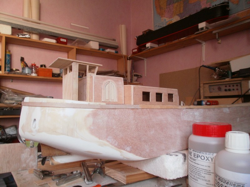

je la trouve pas trop mal ma petite porte de cabine
amicalement Gaëtan

Il n'y a pas à dire... C'EST BEAU !! :1850:

oui mais ma porte ça va pas le faire je me demande ci il n'y avait pas en plus un capot relevable sur la cabine, il faut que je bouscule un peu la tante quelle me retrouve des images

Gaëtan,
J'ai souvenir que sur certains bateaux la porte était arrondie comme cela, mais elle montait plus haut que la cabine.
Sinon, sur le HENRIETTE la porte semble rectangulaire, et il y a bien un capot plat sur le dessus de sa cabine.
Et la porte est tout en arrière de la cabine, avec une autre fenêtre devant :1869:
