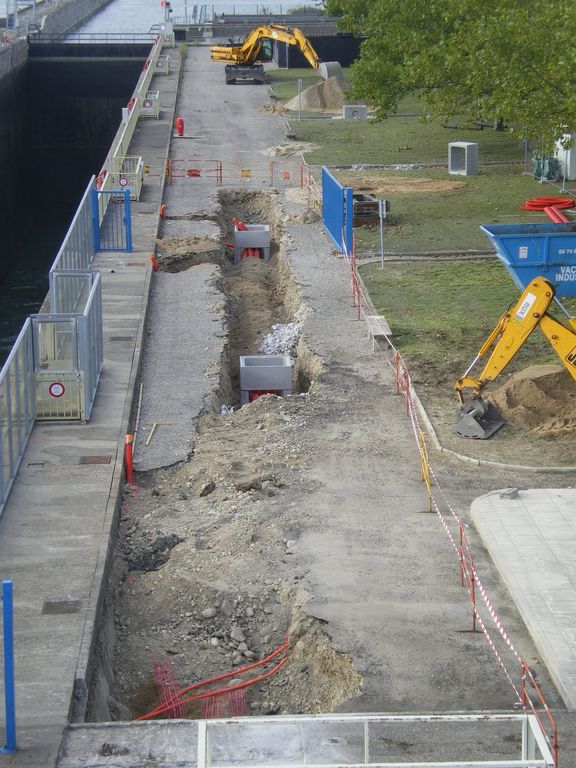

Messagepar Baron (ex Dragon) » Lun 11 Mar 2013 18:46
L'amont approche doucement

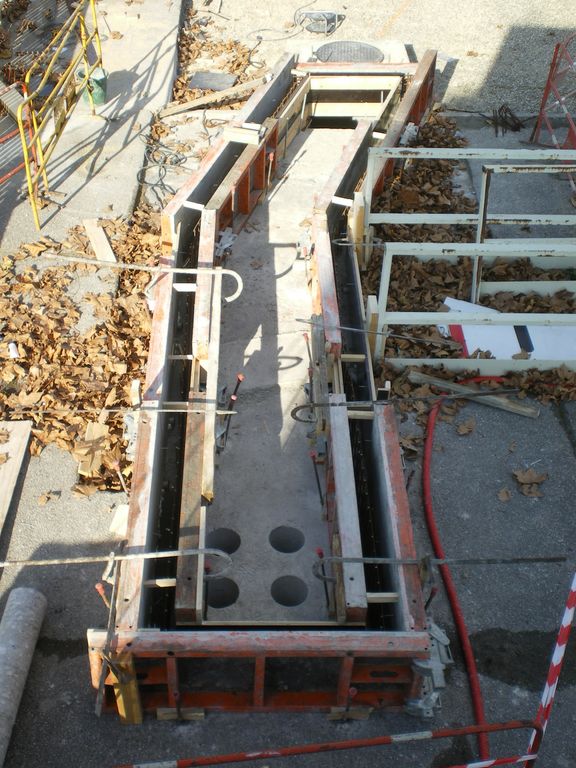

Messagepar Baron (ex Dragon) » Mar 12 Mar 2013 22:10
La partie génie civil prend fin
