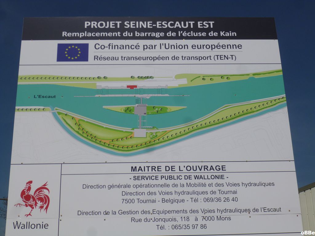

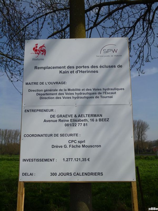

Messagepar Obbe » Ven 10 Avr 2015 23:36

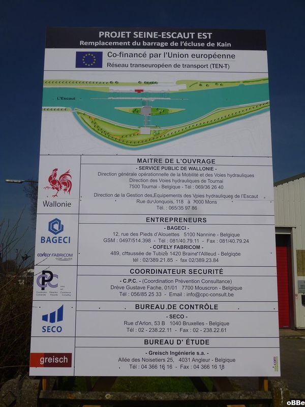

C"est parti pour 3 ans de travaux.
Remplacement des portes.
Construction d'un nouveau barrage automatisé à 2 clapets.
Déconstruction de l'ancien barrage pour créer une échelle à poissons
Le nouveau barrage sera dans le lit de l'Escaut d'avant 1920.

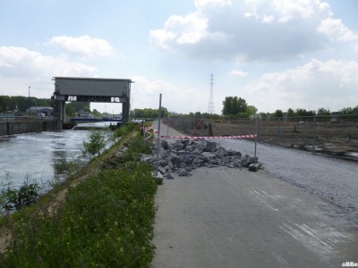

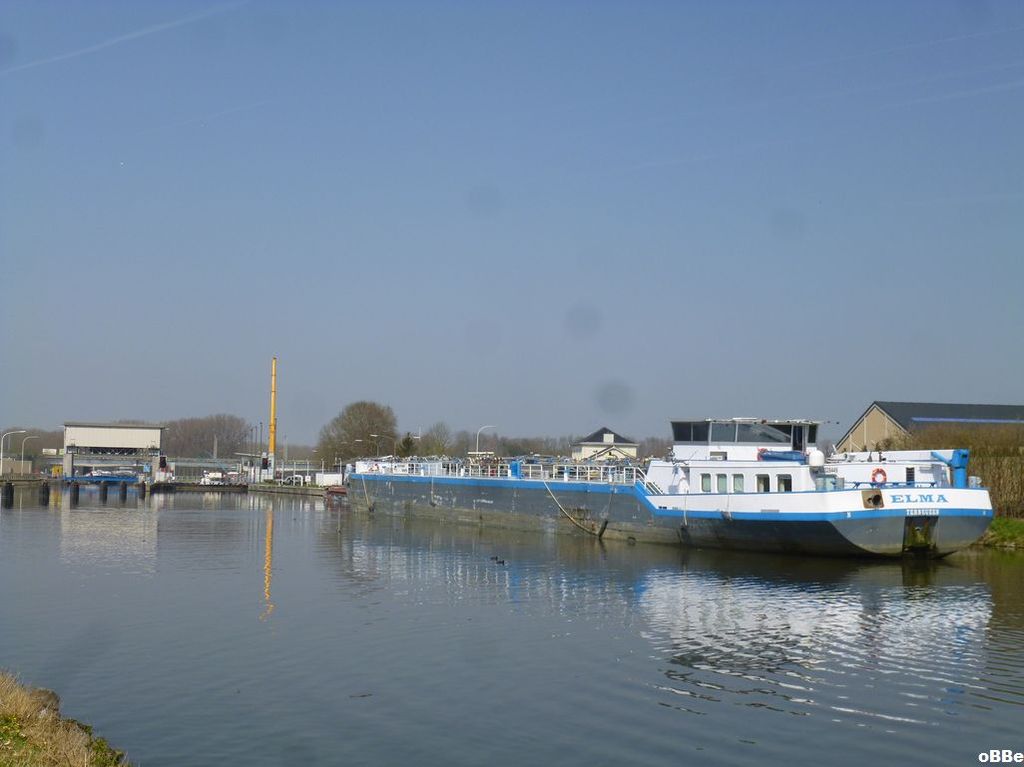

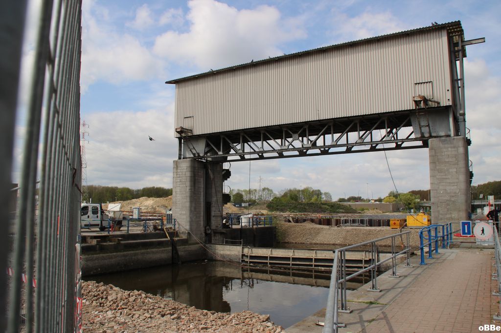

Re: Ecluse de KAIN

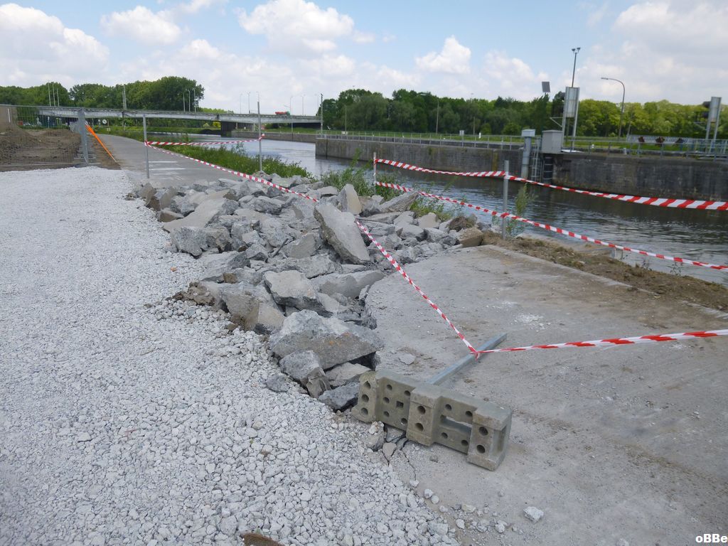

Messagepar Obbe » Mar 21 Avr 2015 22:32

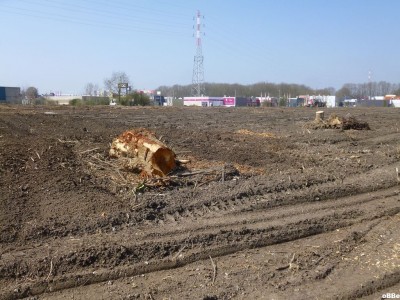

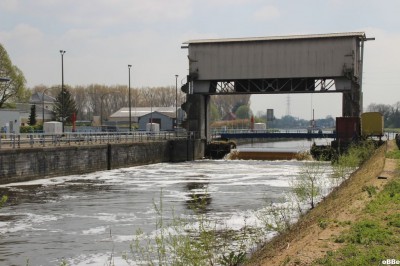

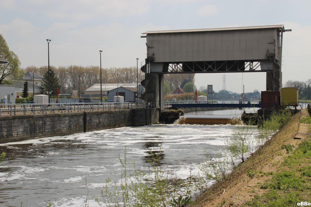

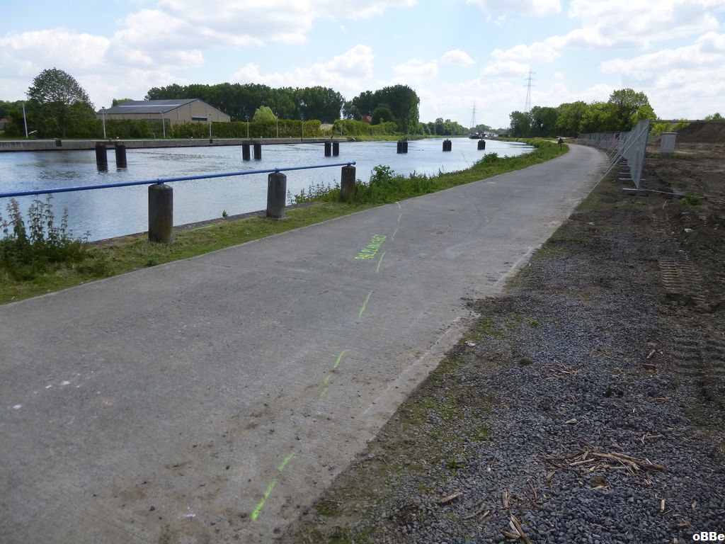

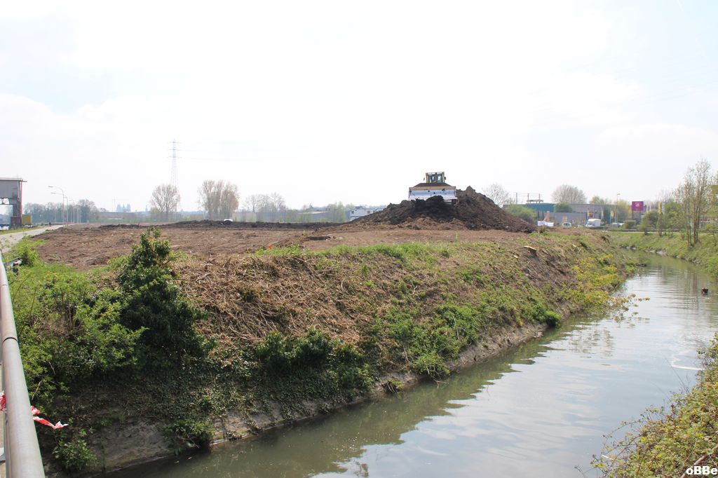

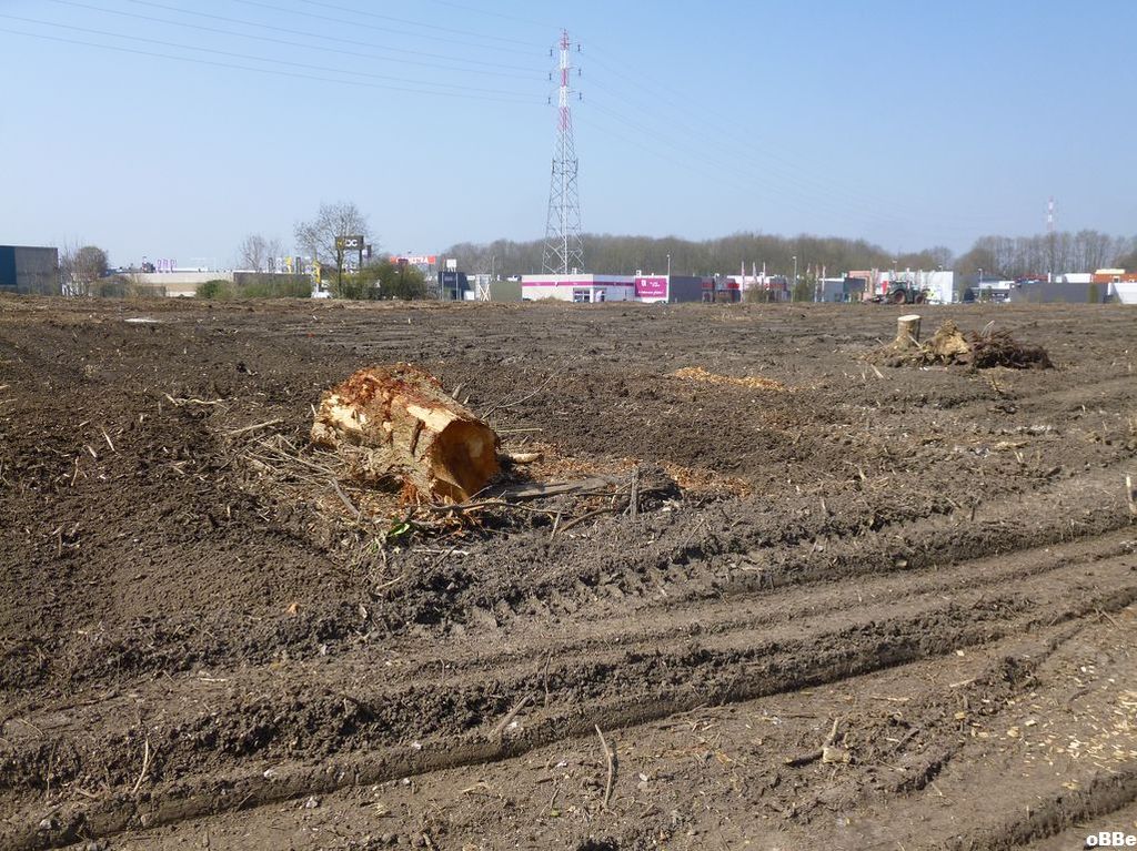

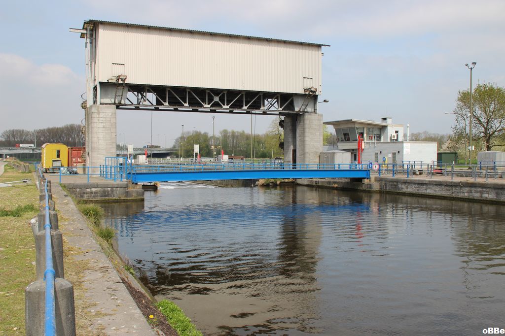

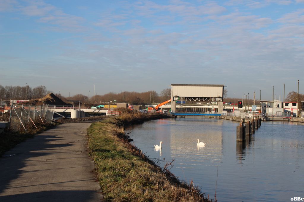

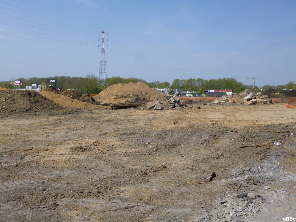

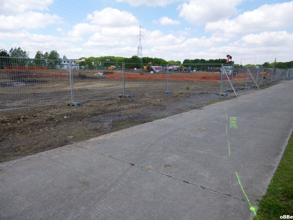

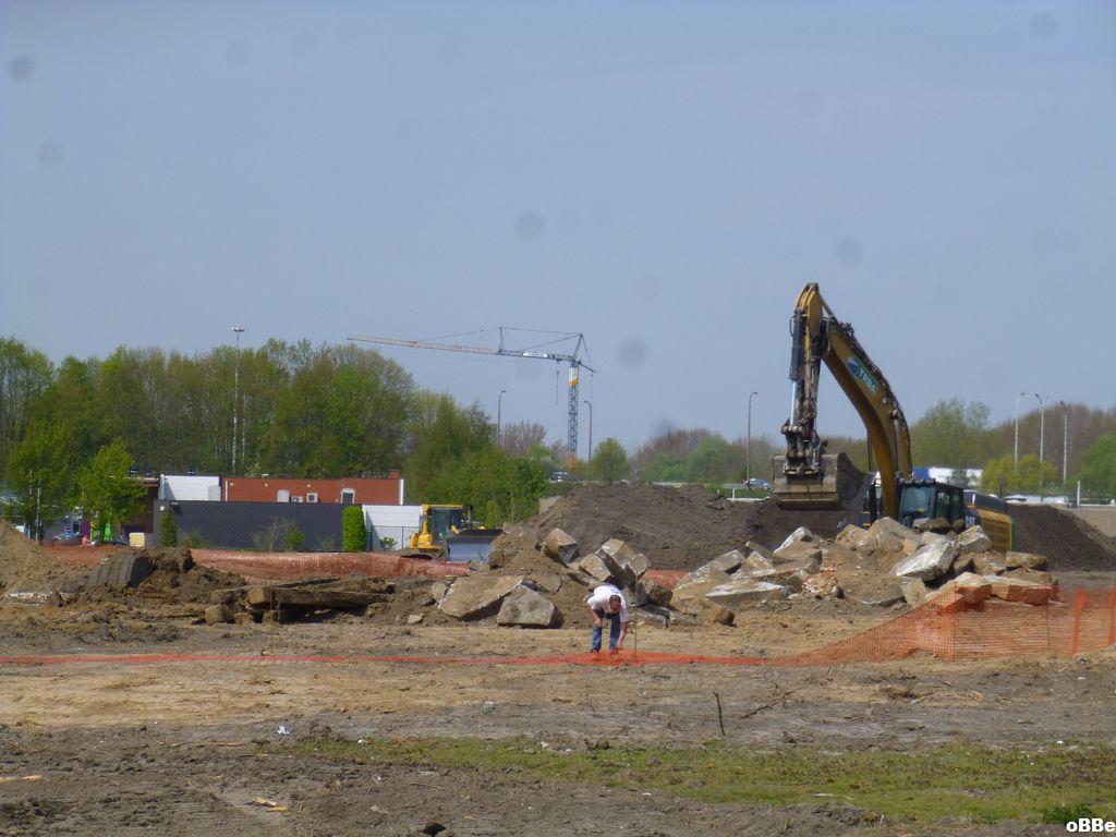

L'actuel

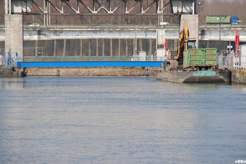

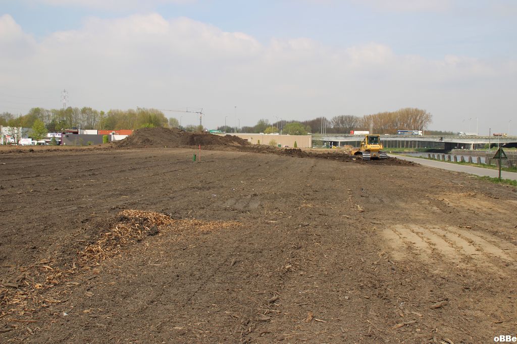

L'emplacement du futur barrage
La sortie du futur déversoir

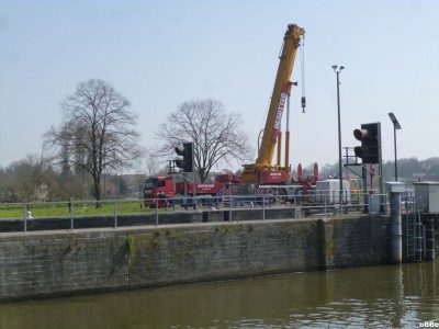

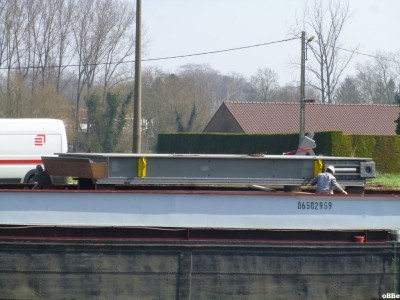

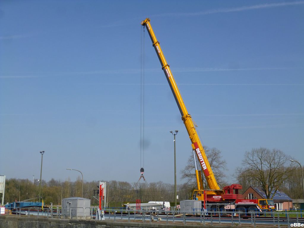

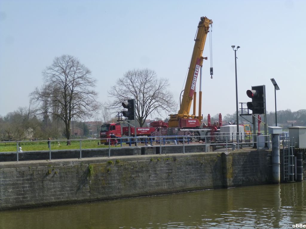

Re: Ecluse de KAIN

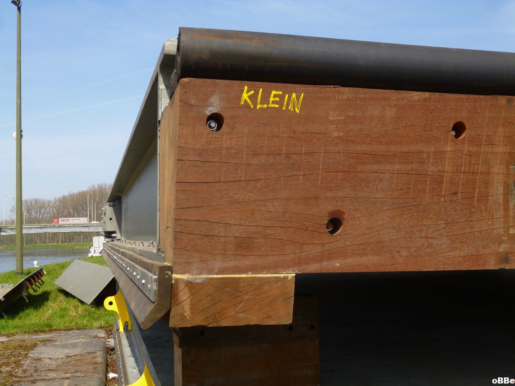

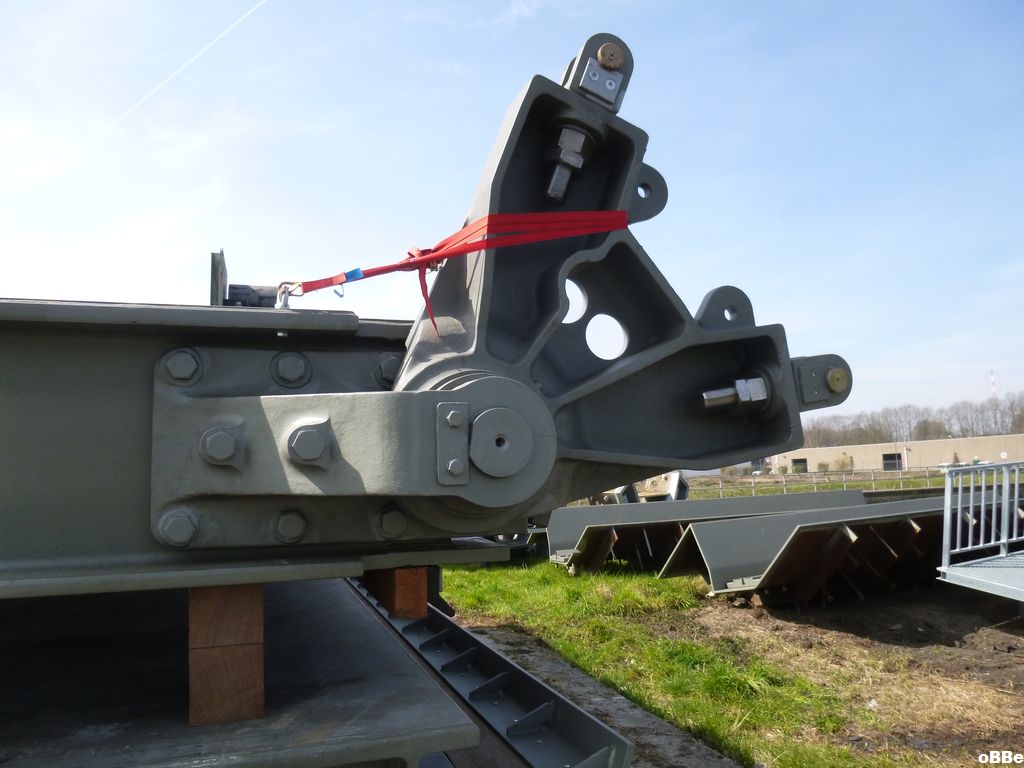

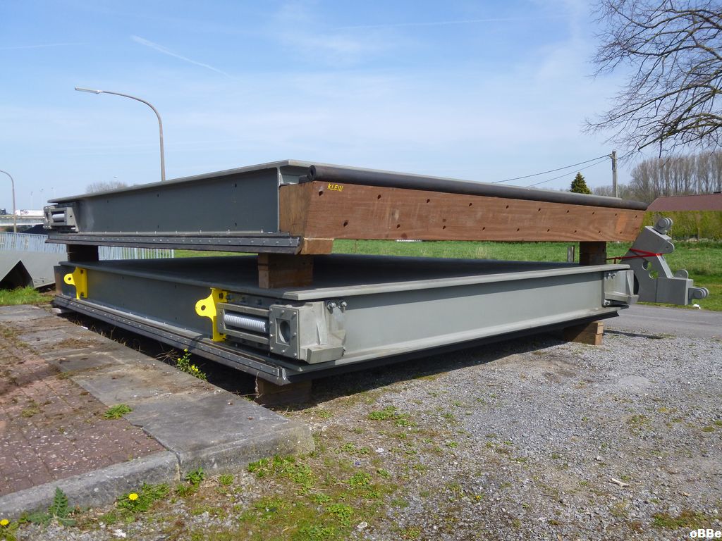

Messagepar Obbe » Mar 21 Avr 2015 22:57

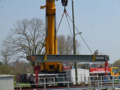

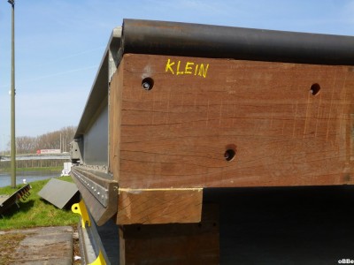

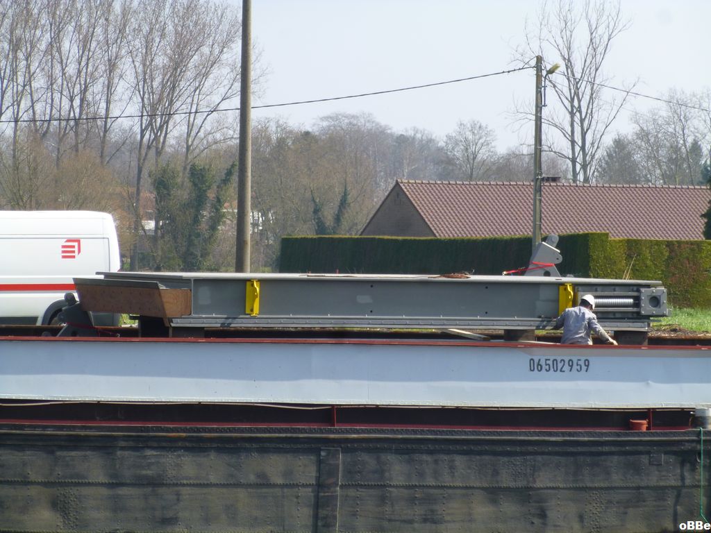

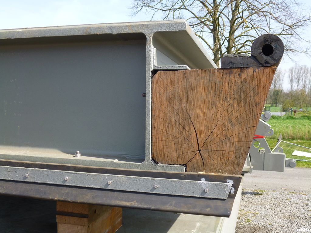

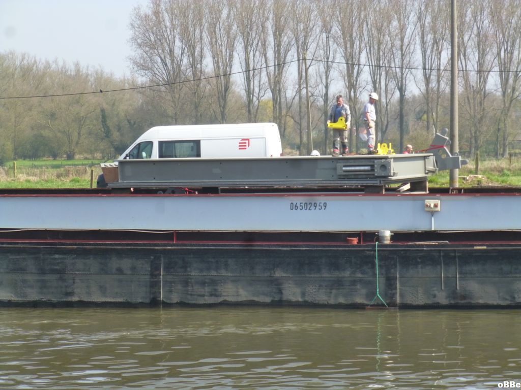

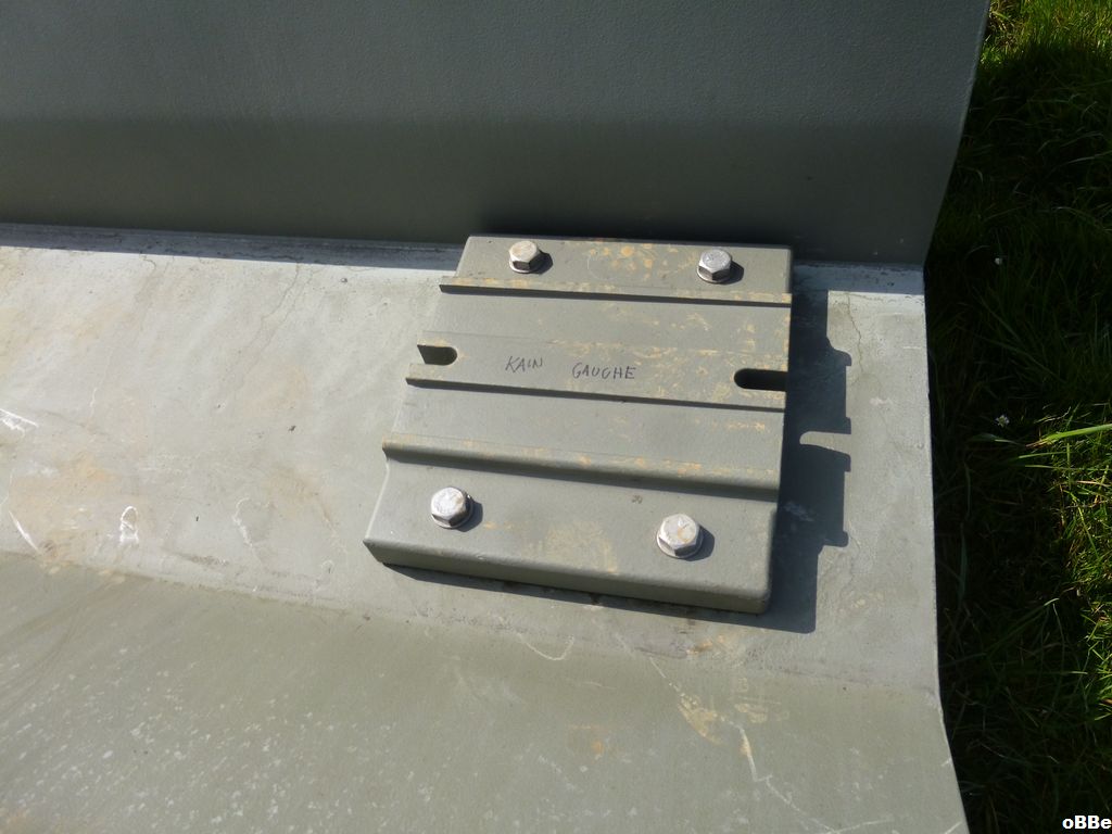

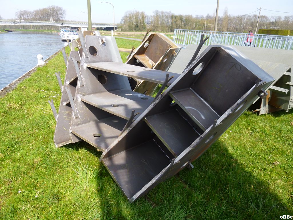

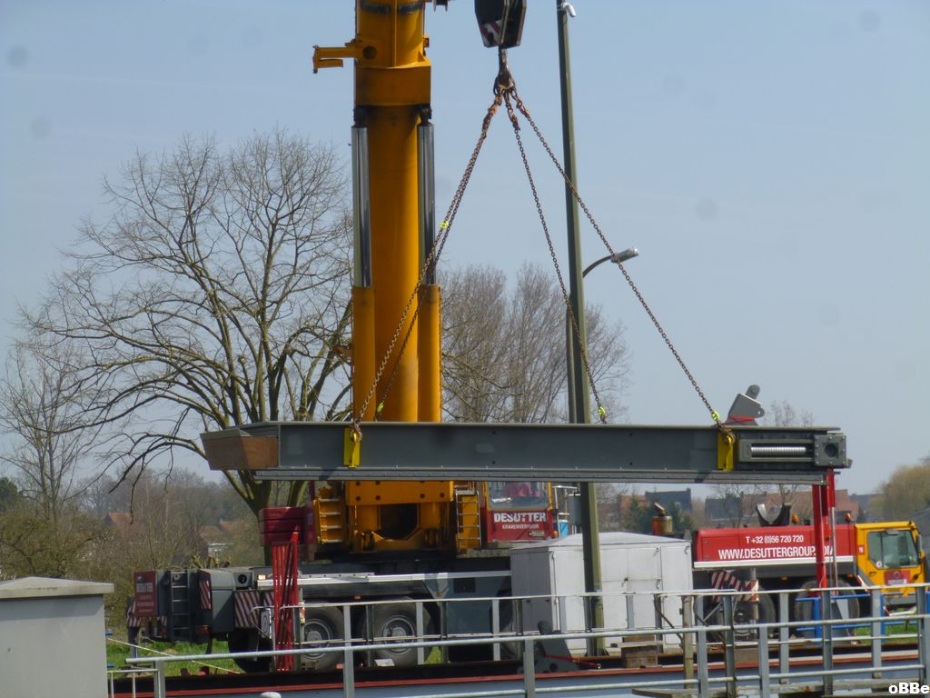

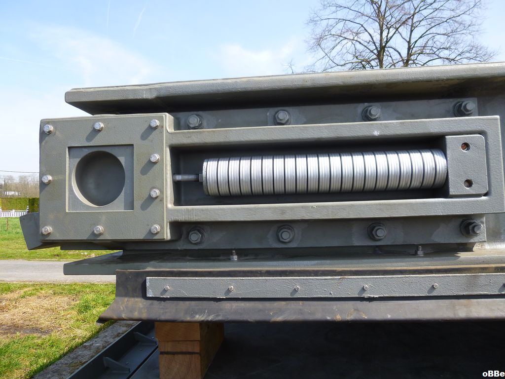

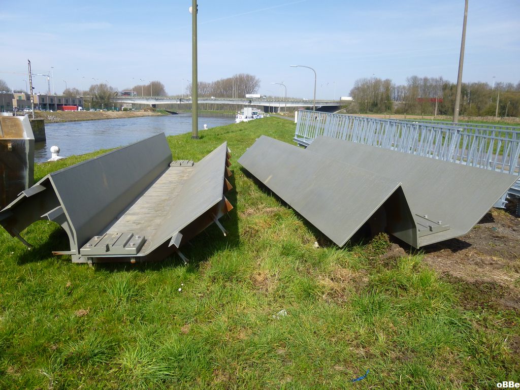

Les nouvelles portes
Re: Ecluse de KAIN
Messagepar kikicmr » Jeu 23 Avr 2015 18:17
Super ces photos !!!
En particulier celles des vantaux : déjà, ils sont livrés par la voie d'eau, c'est bien !
Mais en plus, on voit que l'étanchéité au niveau du poteau busqué se fait par deux bastings, du bois bien solide et épais ! Il existe beaucoup de sortes de joints, mais là c'est à l'ancienne, juste complété par un joint en note de musique, le buscage se fait sur une bonne épaisseur, les deux portes seront bien appuyées...
Messages: 7981
Re: Ecluse de KAIN

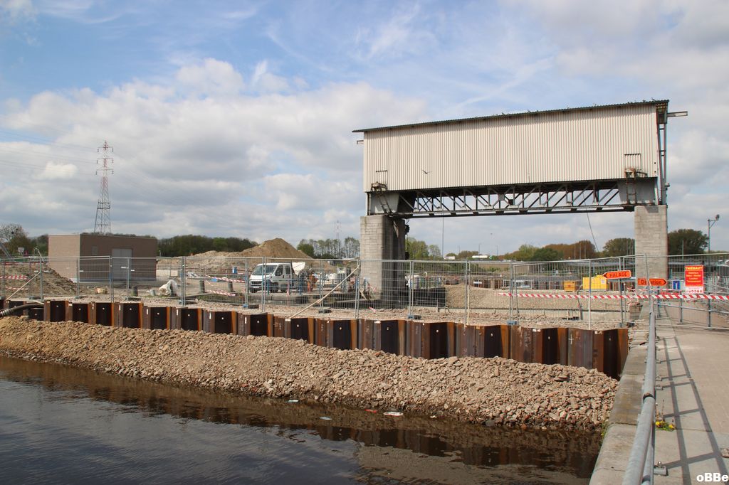

Messagepar Obbe » Ven 24 Avr 2015 21:40
C'est le Vami qui a réalisé le transport des portes de Kain et Herinnes.
C'est vrai que la conception est simple avec des poutrelles standards. On verra dans le temps l'efficacité des étanchéités.

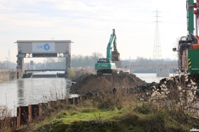

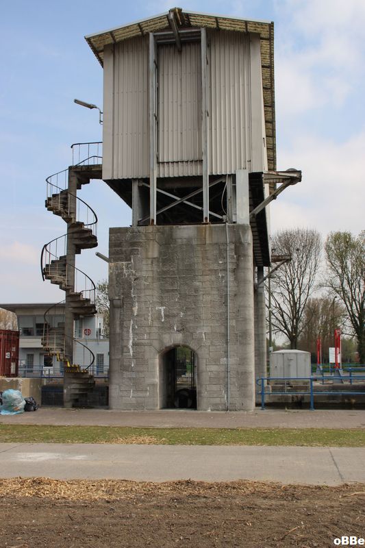

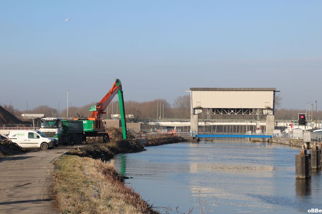

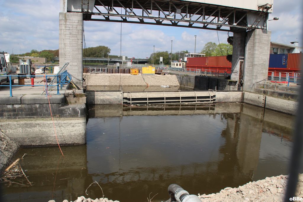

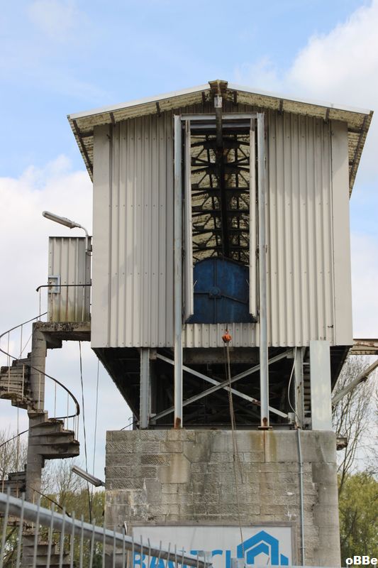

Celui ci n'a plus que quelques centaines de jour à vivre.

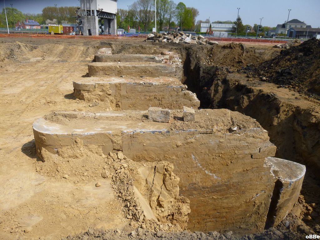

Re: Ecluse de KAIN

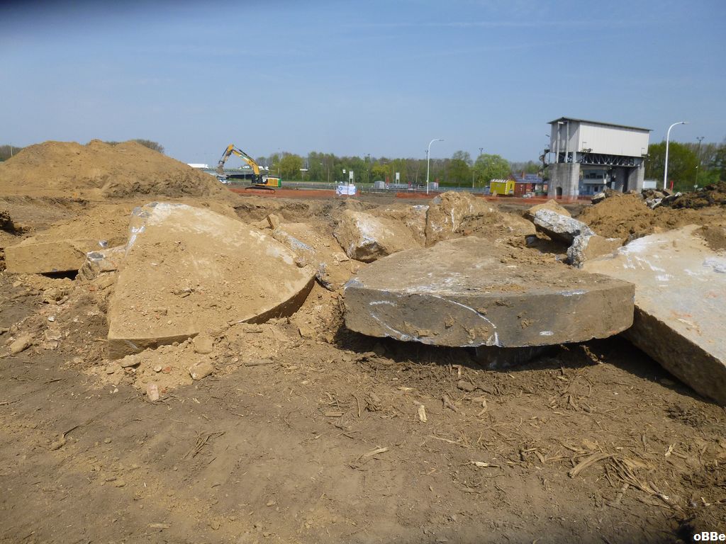

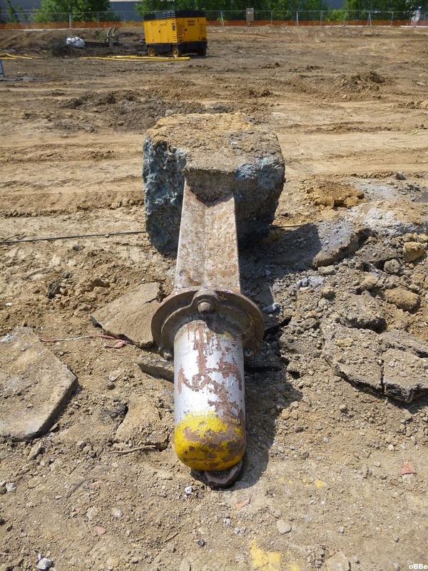

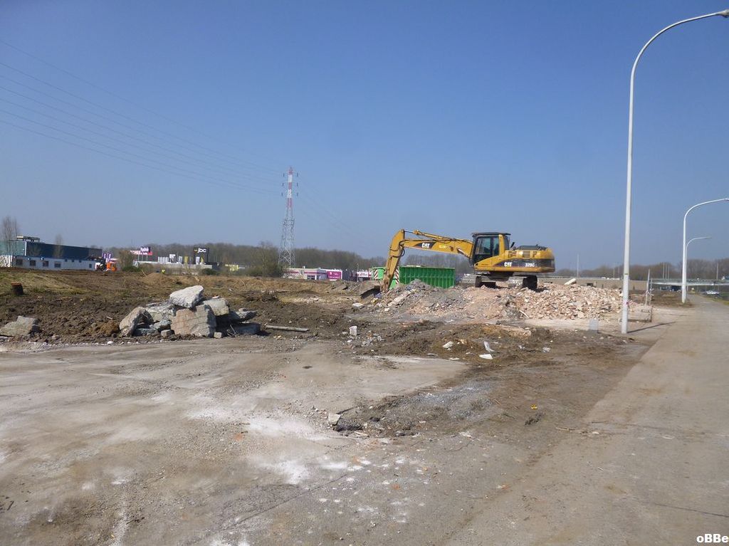

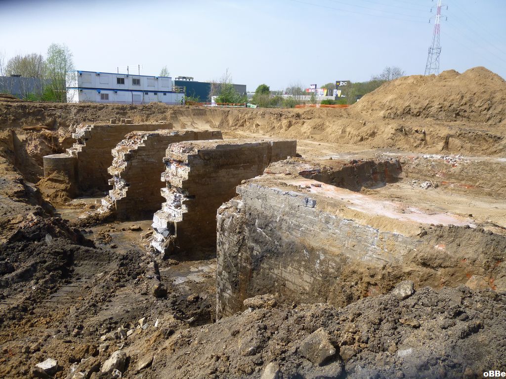

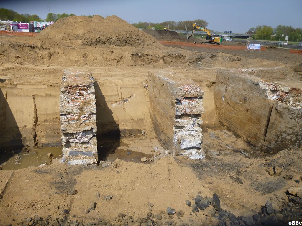

Messagepar Obbe » Ven 24 Avr 2015 22:28

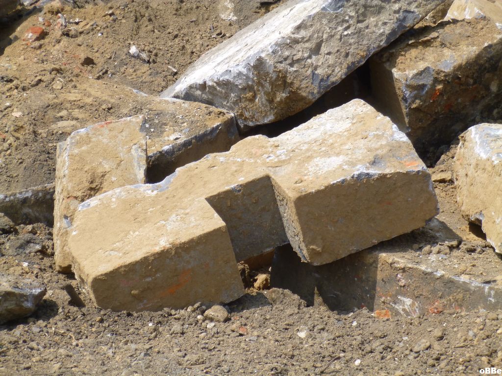

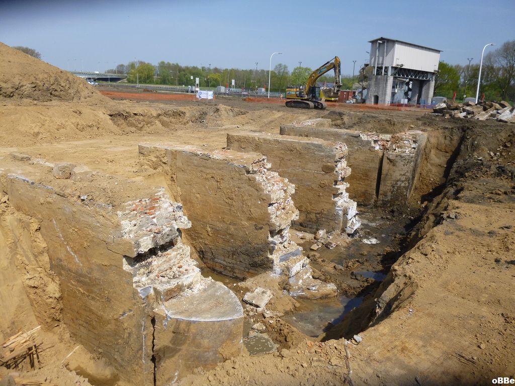

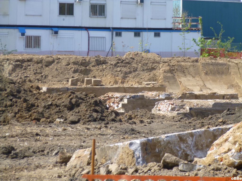

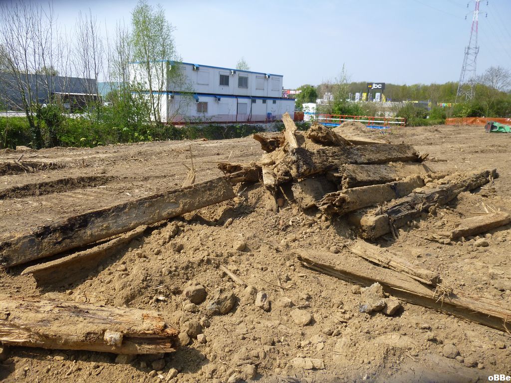

On décape.....
Et on découvre.....
Et là back in time....
On l’aère un peu pour mieux l'estourbir....
Du passé faisons table rase...

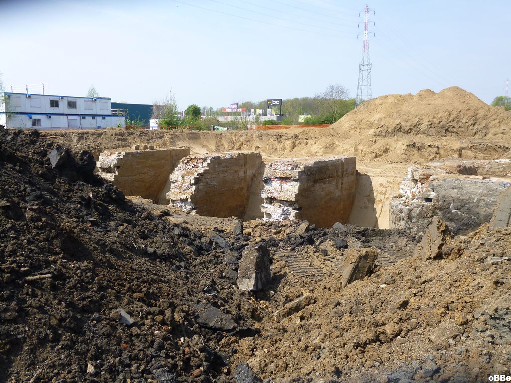

Re: Ecluse de KAIN
Messagepar Obbe » Lun 27 Avr 2015 22:38
kikicmr a écrit:C'est un ancien barrage, c'est bien ça ?
Oui Guillaume. Ou plus exactement c'était parce que ce midi il n'existait plus.

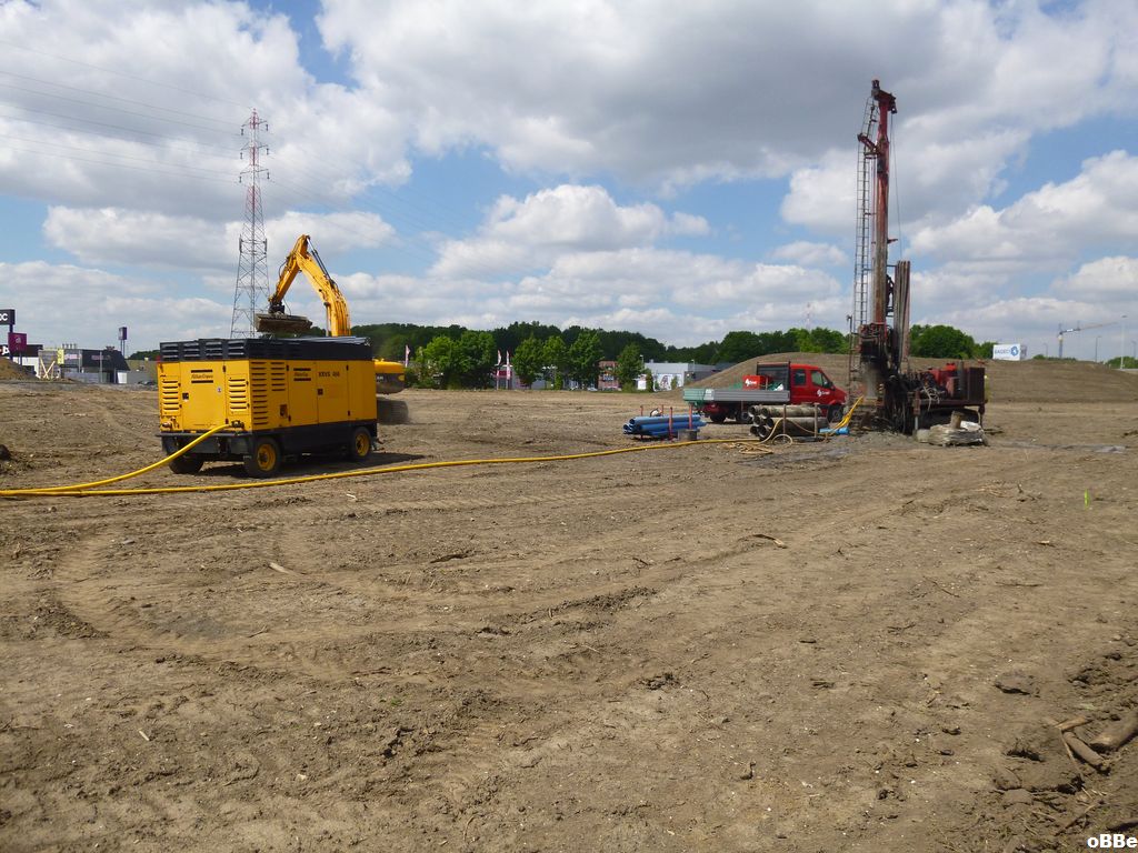

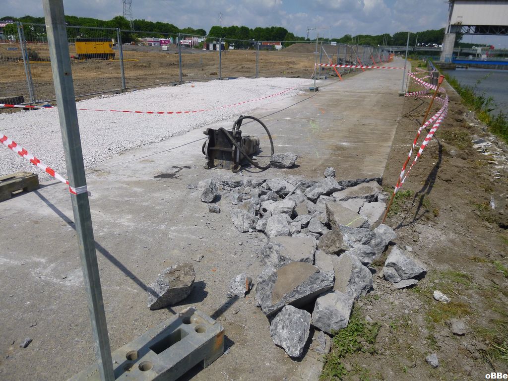

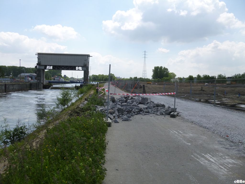

Messagepar Obbe » Lun 1 Juin 2015 23:03

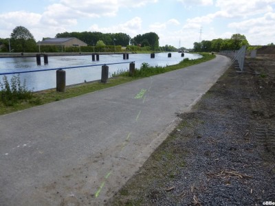

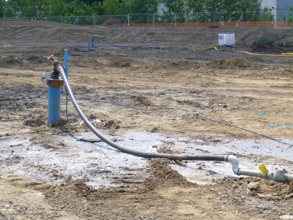

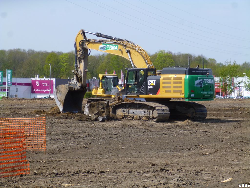

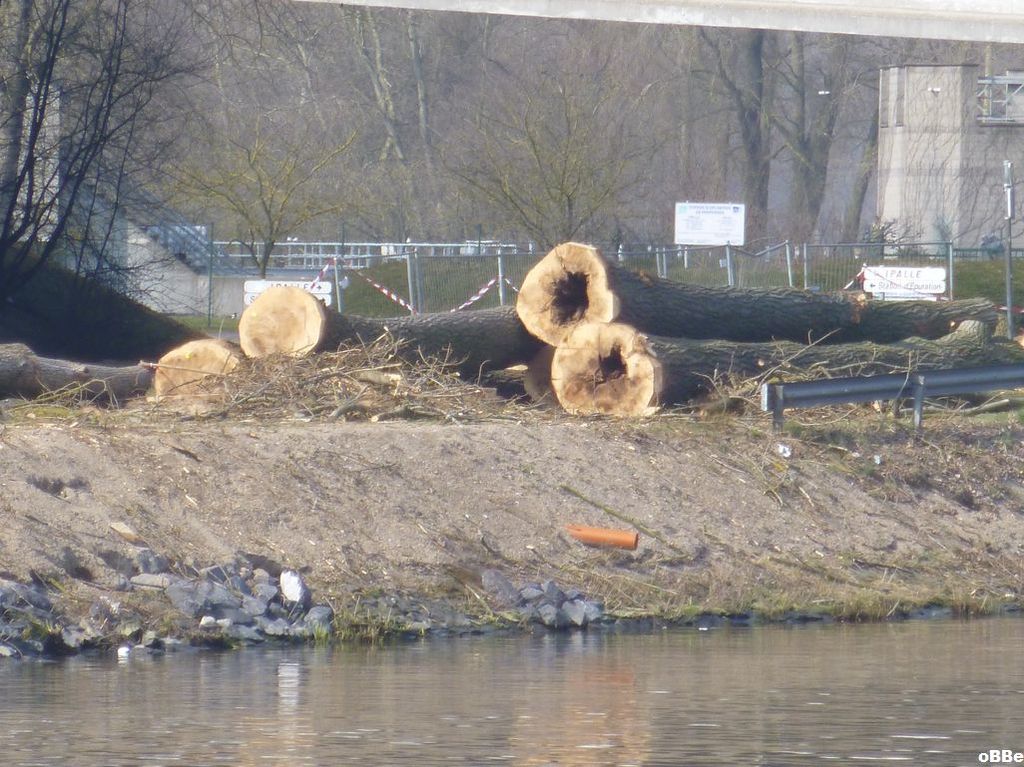

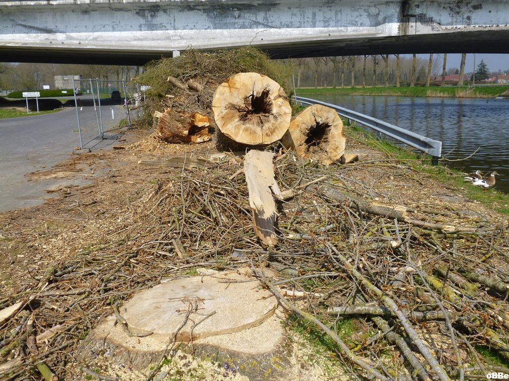

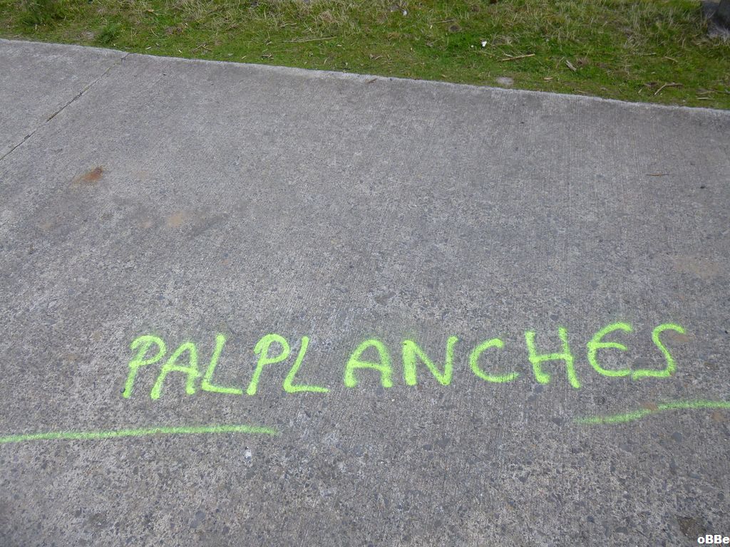

Preparation

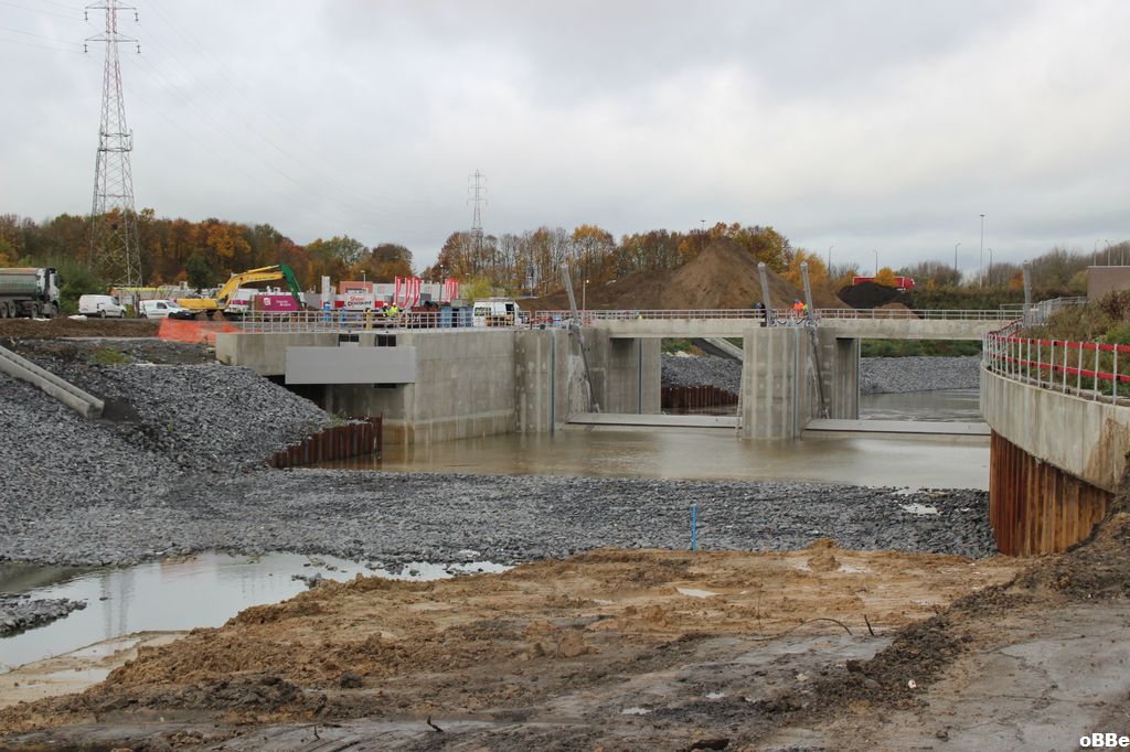

Re: Ecluse de KAIN

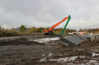

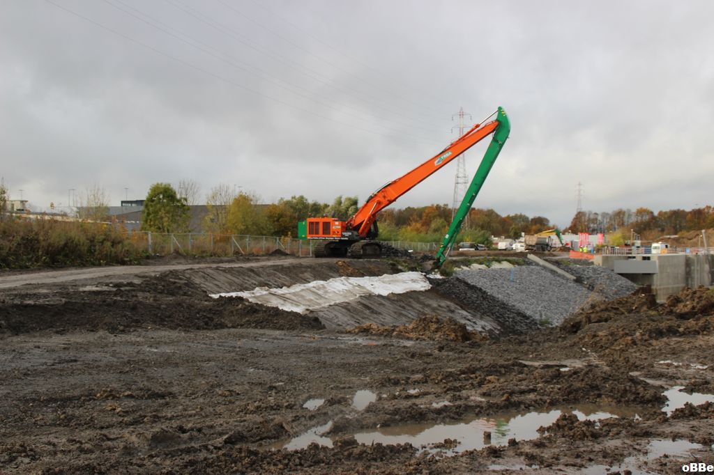

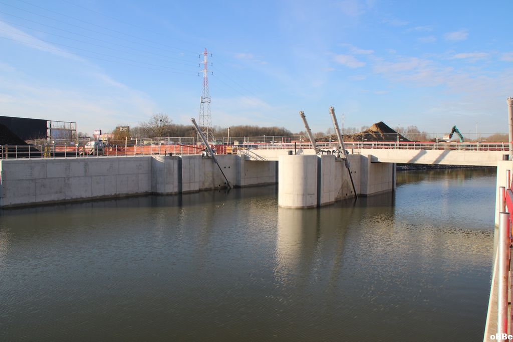

Messagepar Obbe » Mer 23 Nov 2016 22:04

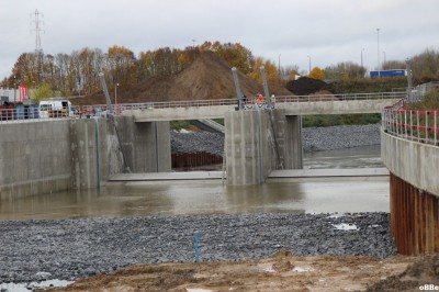

Ce sera un peu décousu. Les phases intermédiaires viendront après....

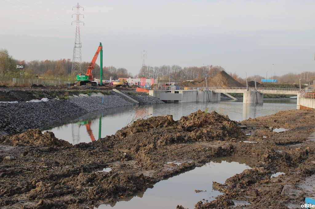

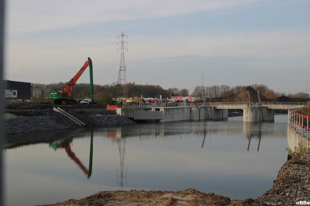

Re: Ecluse de KAIN

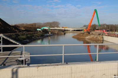

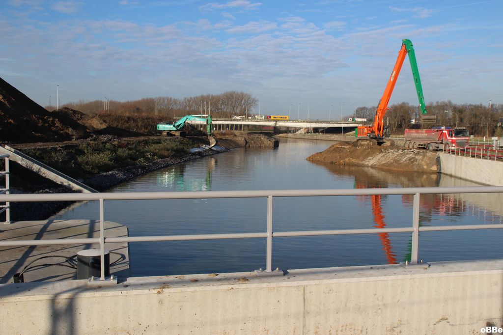

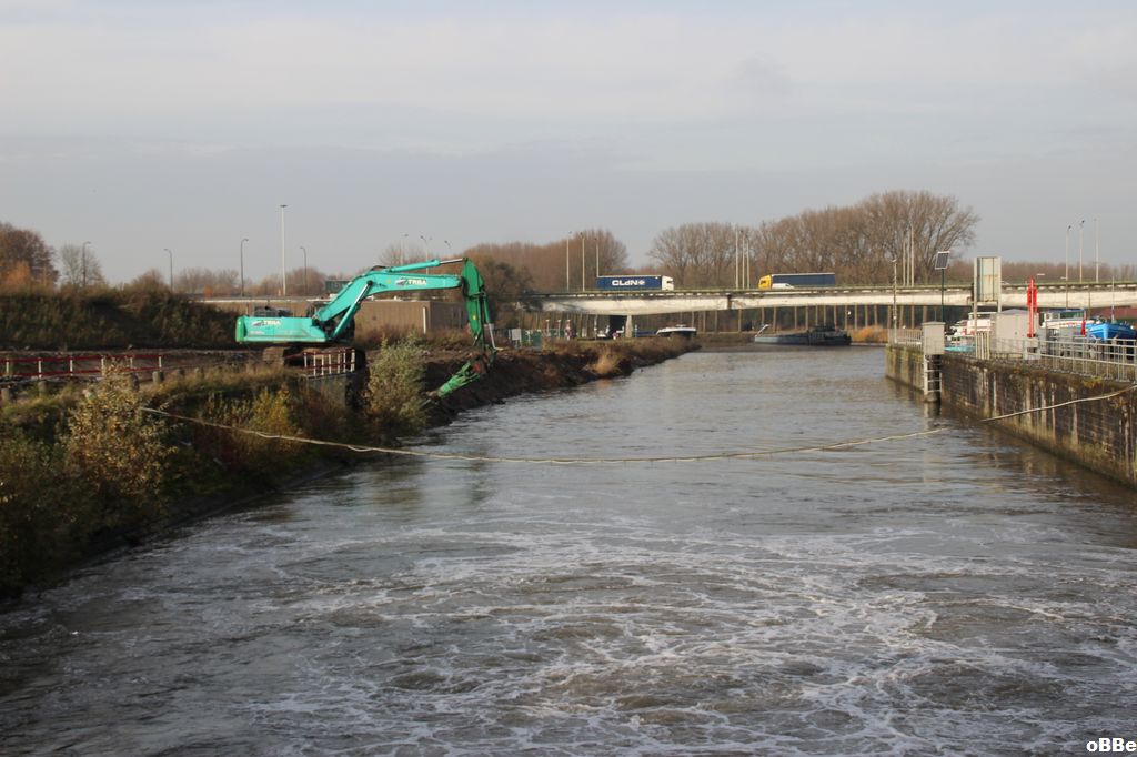

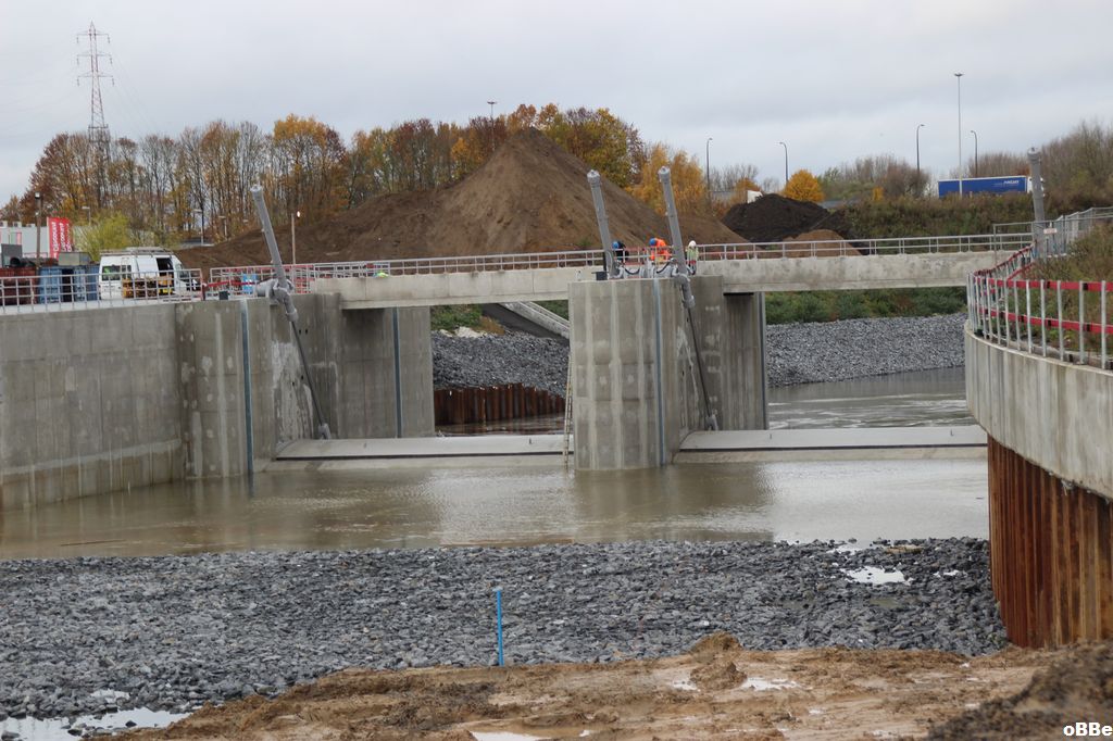

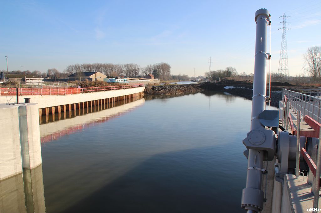

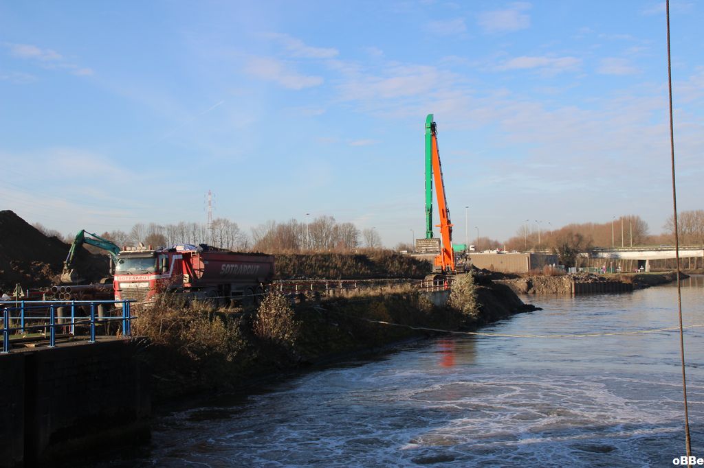

Messagepar Obbe » Mar 13 Déc 2016 19:41

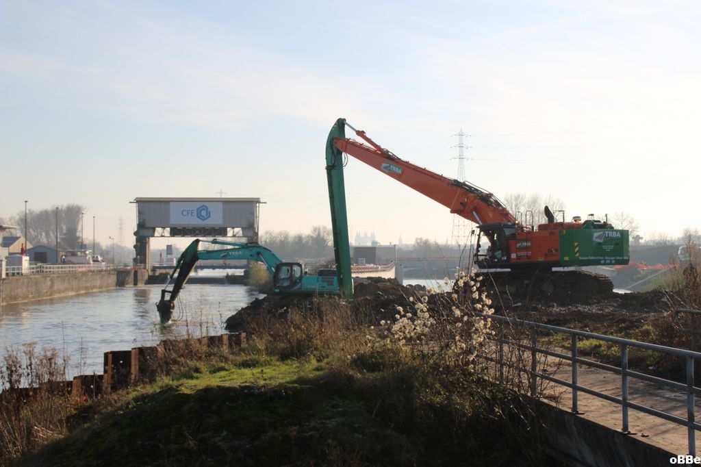

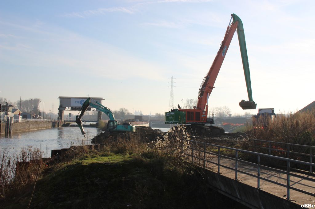

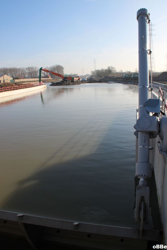

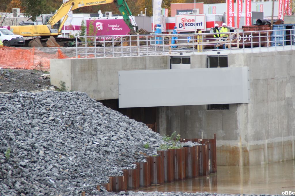

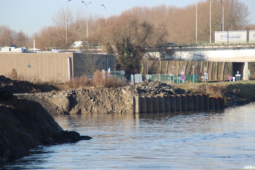

L'ouverture du chenal de sortie
Re: Ecluse de KAIN
Messagepar Obbe » Jeu 15 Déc 2016 23:06
Blue_Berry a écrit:Impressionnants, ces travaux. Si on pouvait en faire autant sur tout le réseau Freycinet...
Ce qui surprend pour un chantier wallon c'est l'enchainement des différentes phases sans arrêt de plusieurs mois......

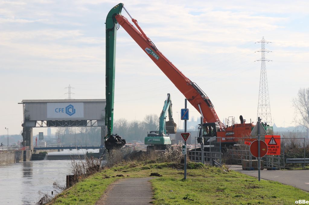

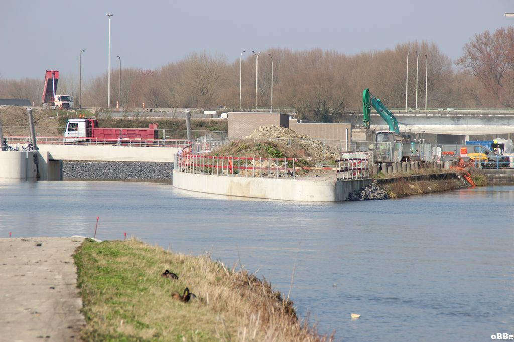

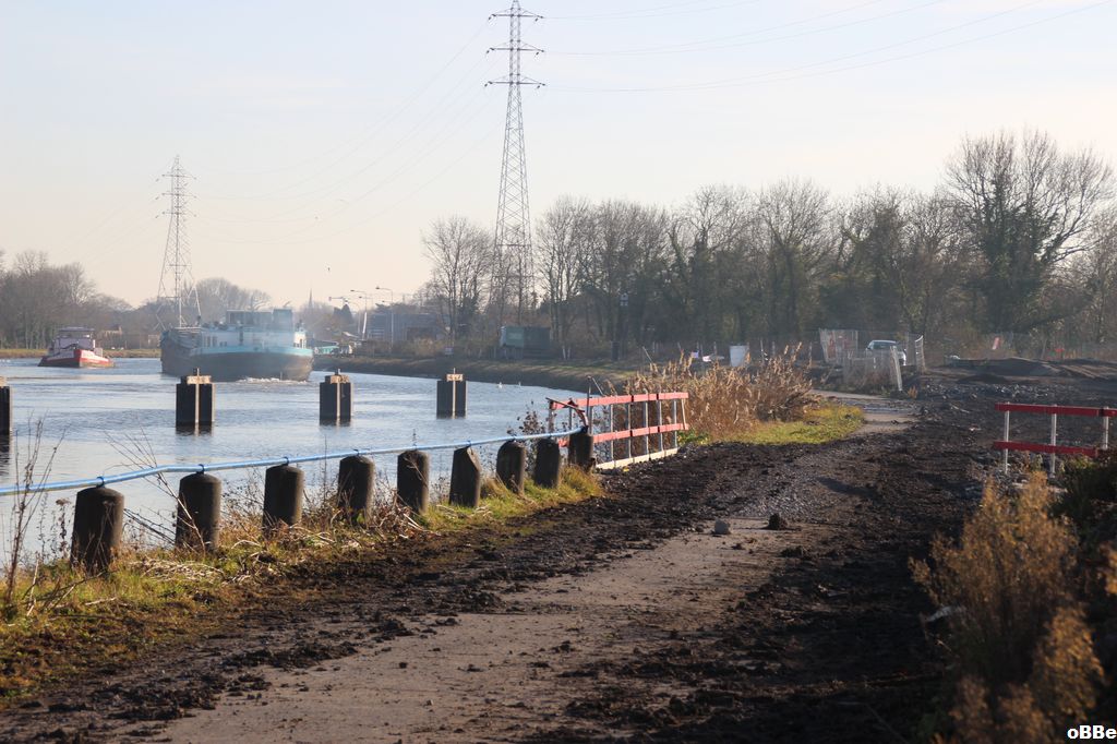

Messagepar Obbe » Lun 23 Jan 2017 19:26

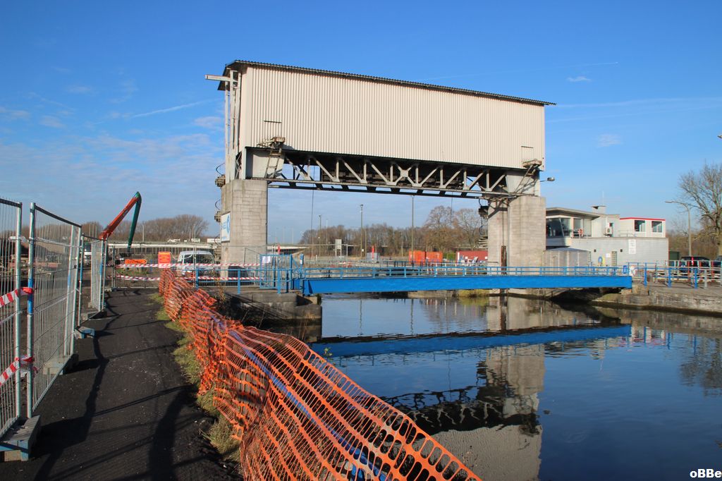

Coté amont

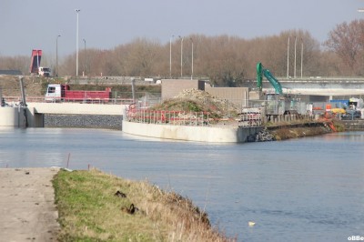

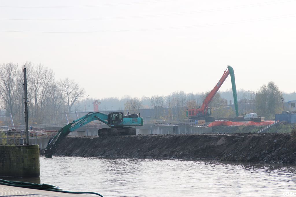

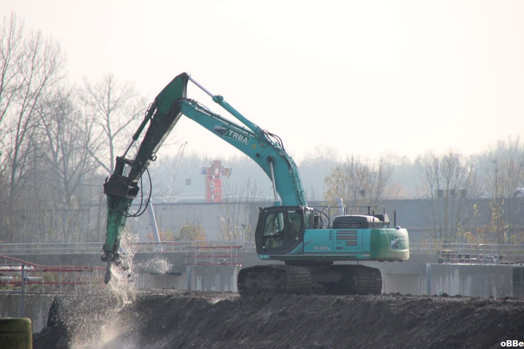

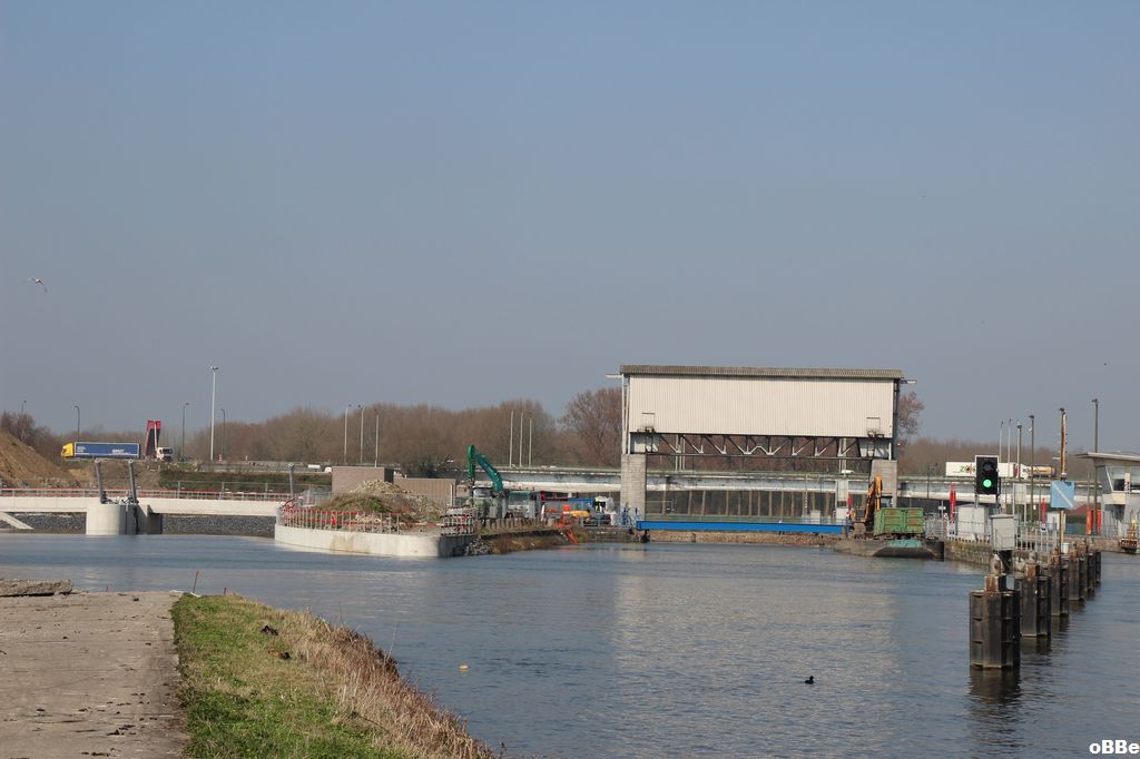

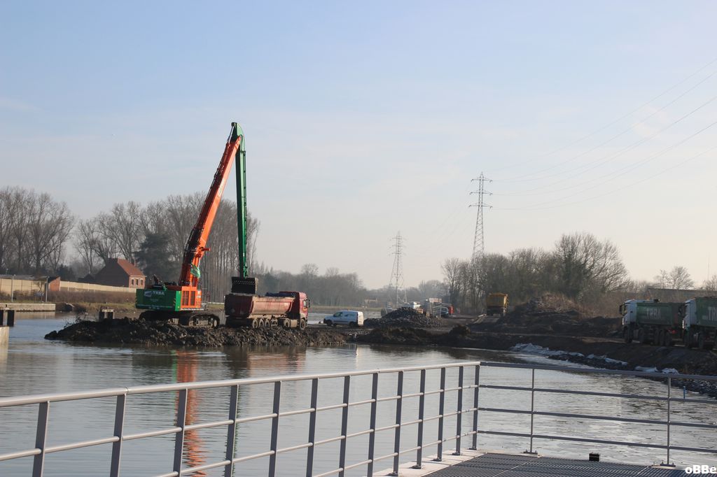

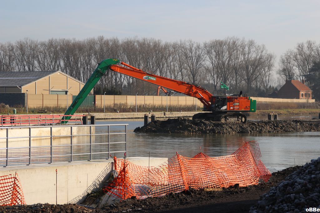

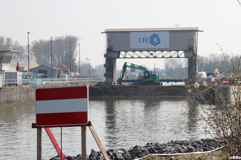

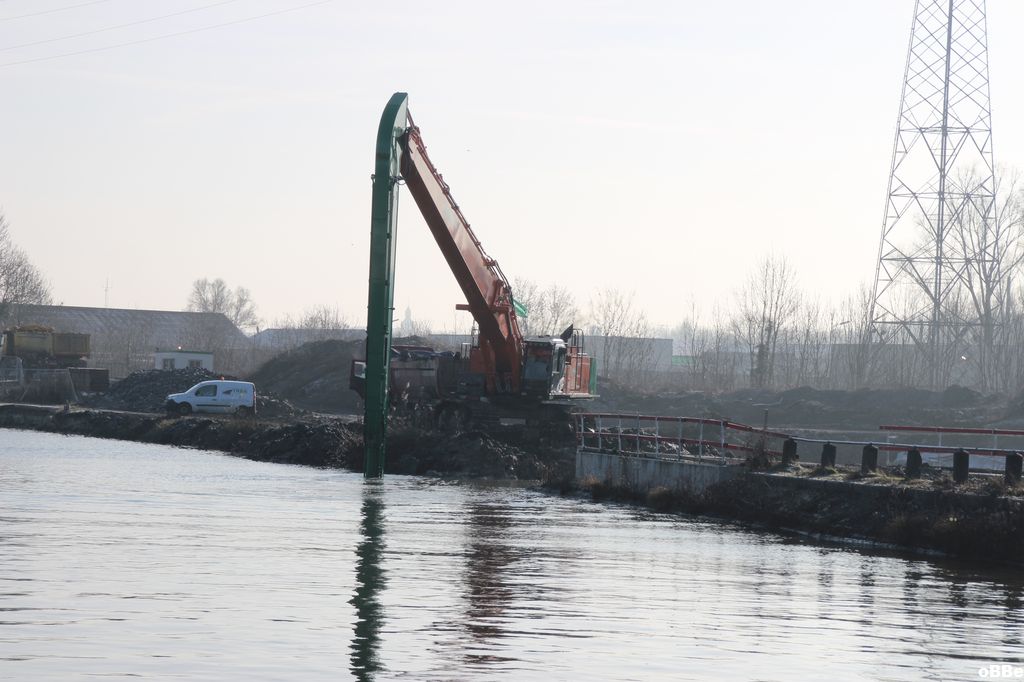

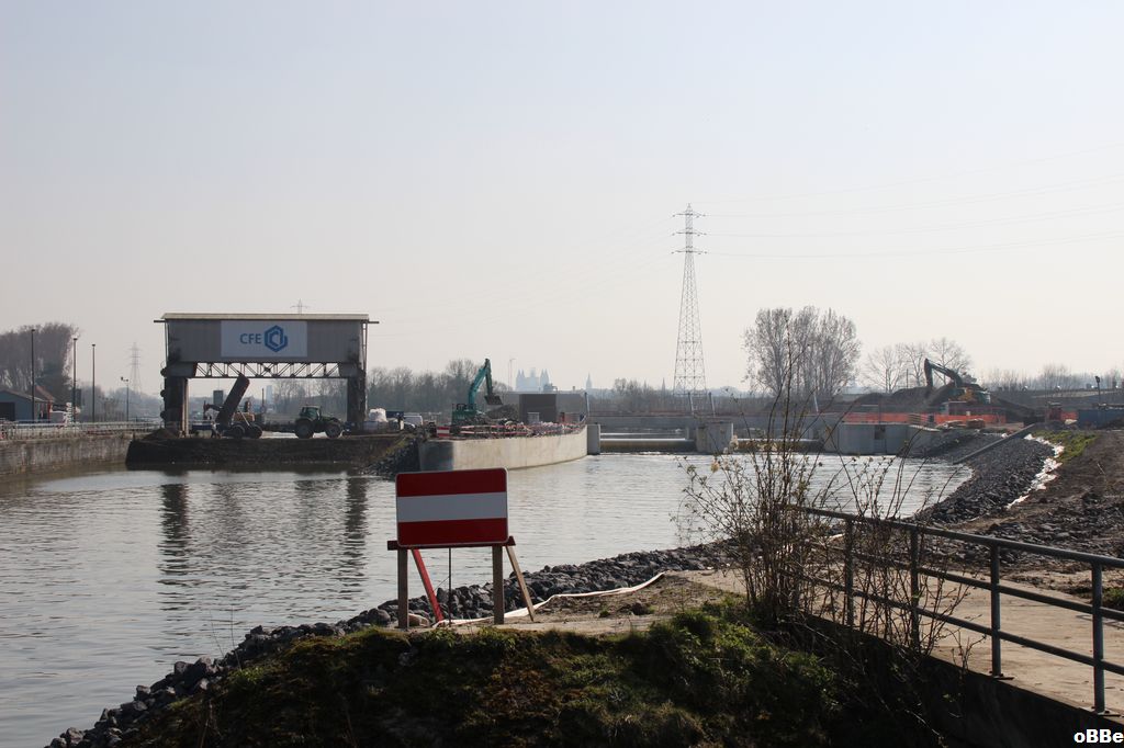

Messagepar Obbe » Jeu 16 Mar 2017 22:11

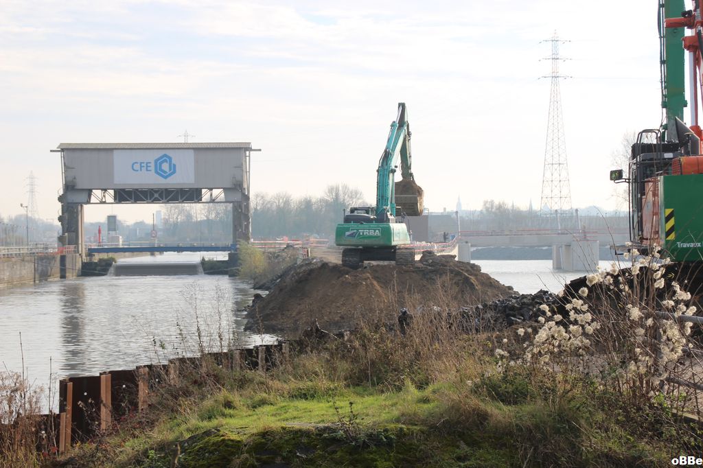

Préparation pour la déconstruction de l'ancien et création de la passe à poissons.
Re: Ecluse de KAIN
Messagepar Blue_Berry » Ven 17 Mar 2017 13:22
Les travaux avancent vite !
Blue_Berry
Messages: 955

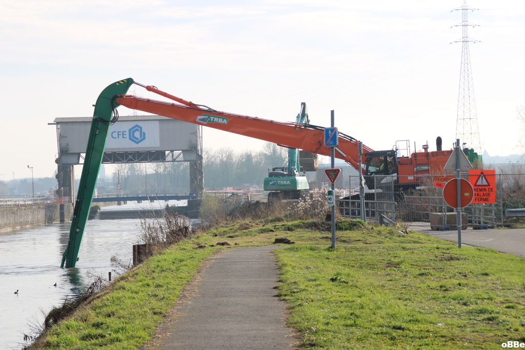

Re: Ecluse de KAIN
Messagepar Obbe » Jeu 13 Avr 2017 20:48
J-4 avant la mise à mort...
