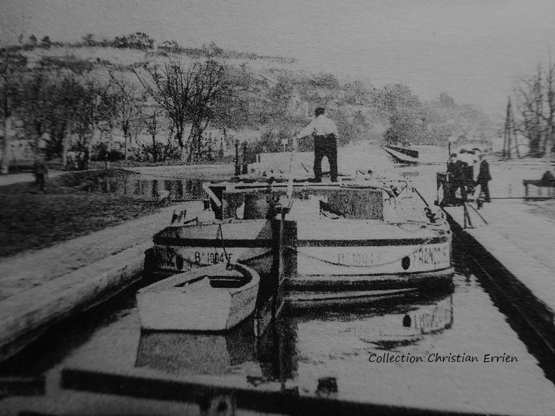

Messagepar le photographe » Sam 5 Juin 2021 09:34
Je vous présente un bateau du midi , le FRANҪOISE pris en photo à l'entrée du pont canal d'Agen dans les années 30.
Encore une fois je sollicite Louis et tous ceux qui connaissent ce bateau pour me donner de informations. Matricule Bx 1004 F il me semble

Messagepar Orvanne » Sam 5 Juin 2021 11:43
Petrolier en acier , il est sur le veritas
FRANҪOISE - Bx1004F
-Chantiers généraux de Sete , en 1927
-à Standard Française des Pétroles
-29,45x5,38m
-tractionné
FRANҪOISE

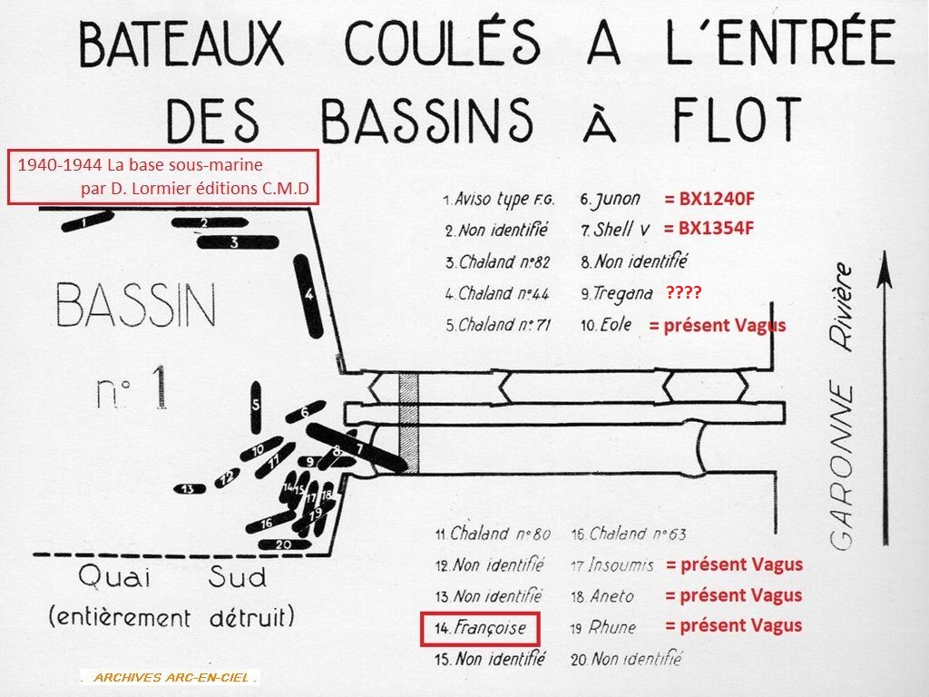

Messagepar Alain Marie » Mar 8 Juin 2021 04:33
Bonjour.
Guerre 39-45, lors de leur départ précipité de Bordeaux, les occupants ont coulés de nombreux bateaux à plusieurs points stratégiques.
Sur le schéma on voit le barrage situé à l’entrée de l’écluse du bassin à flot.
On retrouve la FRANCOISE.. Après renflouement le bateau a été classé comme ‘’ à déchirer par prédominance de faits de guerre. ‘’
Le certificat de déchirage date du 4 mars 1949.
Pour les autres bateaux cités, certains après renflouement ont été réparés et ont pu reprendre du service.
C’est le cas pour les EOLE, INSOUMIS, ANETO et RHUNE
JUNON :
Construit en 1930 à Bassens, 34.80m x 6.95m, BX1240F.
Déchiré après le renflouement, certificat du 03/09/1946.
SERVICE SHELL V
Dimensions 46.34m x 9.15m.
Construit en 1928 aux Pays-Bas à Slikkerveen.
BX1354F le 27/10/1938. Je ne connais pas les matricules précédents, certainement en maritime.
Après-guerre il n’apparait plus dans les registres des matricules fluviaux.
Donc soit il a été déchiré après renflouement, soit il a repris du service en maritime.
Louis

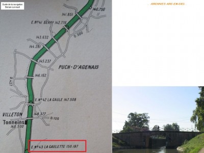

Messagepar Alain Marie » Lun 2 Aoû 2021 05:13
Bonjour.
Ce bateau a été le théâtre d’un dramatique accident à l’écluse de la Gaulette.
Lors de la mise au gabarit de 38m, cette écluse a été allongée vers l’aval donc le pont a été refait.
Sur le plan on peut voir à quoi il ressemblait.
Le patron, Yvon (vrai prénom Jean), a été victime du ‘’coup de barre’’.
Ce n’est pas un accident unique, cela pouvait arriver à tout moment.
Et là, soit on est du bon côté et la barre échappe des mains soit on est du mauvais côté.
