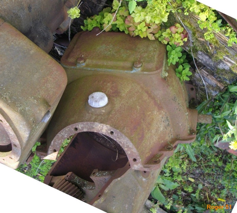

Messagepar roger 51 » Lun 15 Aoû 2011 21:15

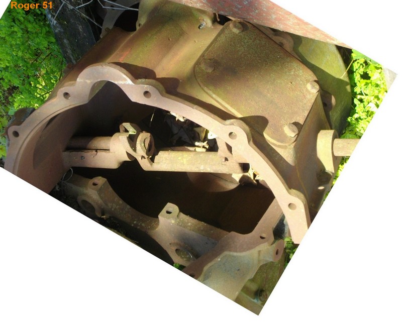

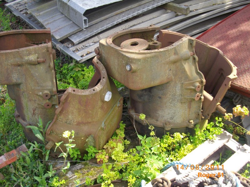

Deux carters d'embrayage de DK
Un (ce qu'il en reste) prévu pour un démarreur électrique
l'autre celui installé sur un moteur à lancement à l'air comprimé

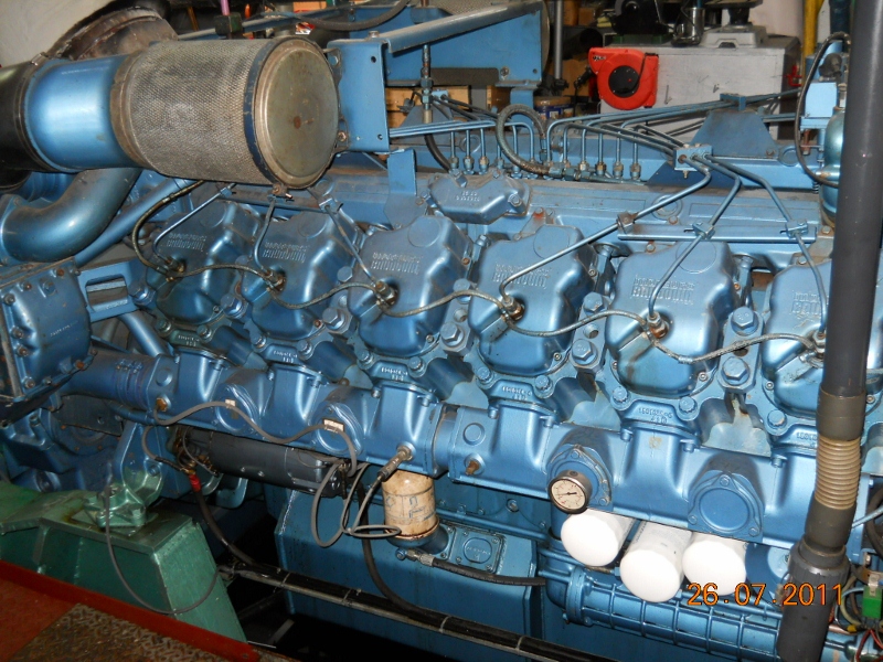

Messagepar johanna » Jeu 18 Aoû 2011 19:57
Bonsoir à tous,

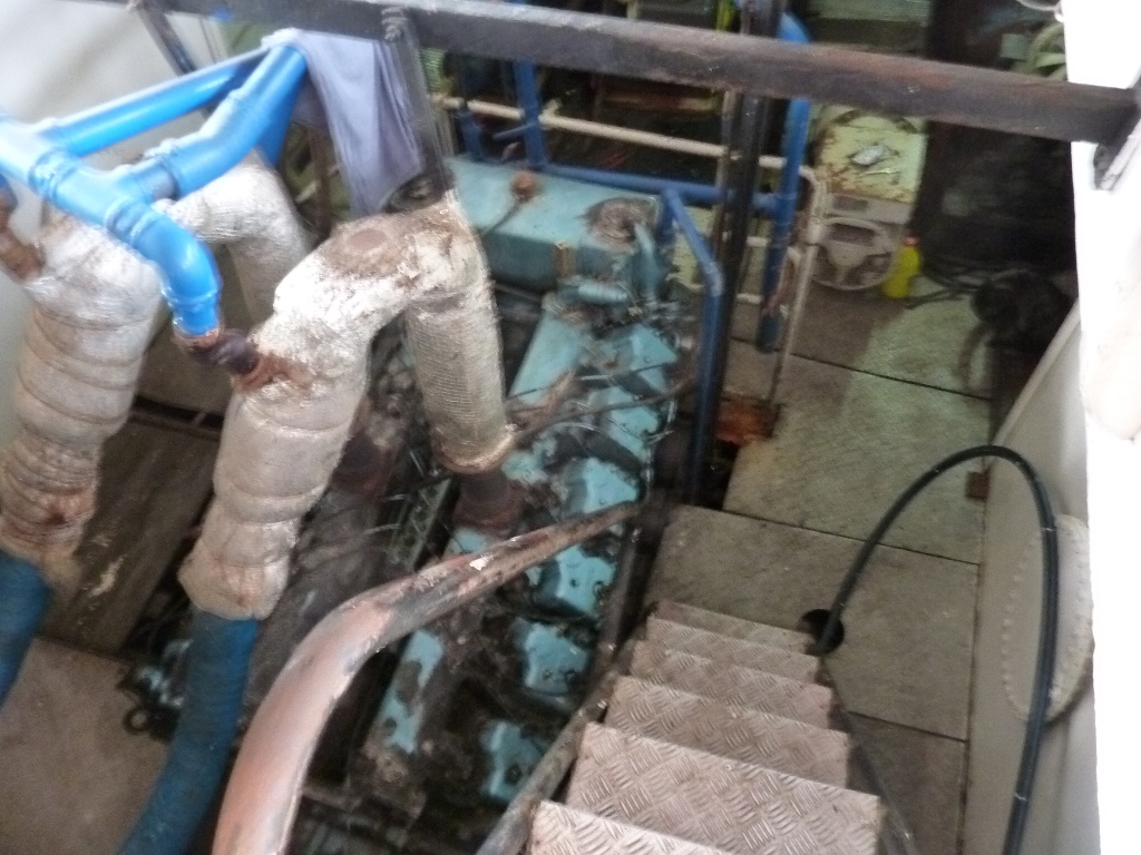

Bon d'accord c'est pas un DNK6 :1869: Mais c'est quand même un baudoin et je le trouve joli. Puis il est bleu..... :1757: :1757:
cordialement à tous johanna

Messagepar munster » Jeu 18 Aoû 2011 22:06
c'est le groupe electro du pays des schtroumpf ? :1757: :D
munster
Messages: 1213
Re: Un joli sujet... Le BAUDOIN DNK6
Messagepar Eddy » Ven 19 Aoû 2011 07:07
Ah il est gros celui !

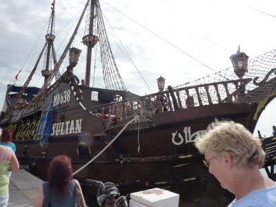

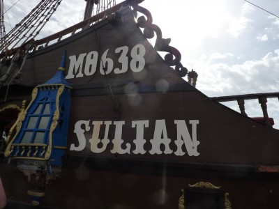

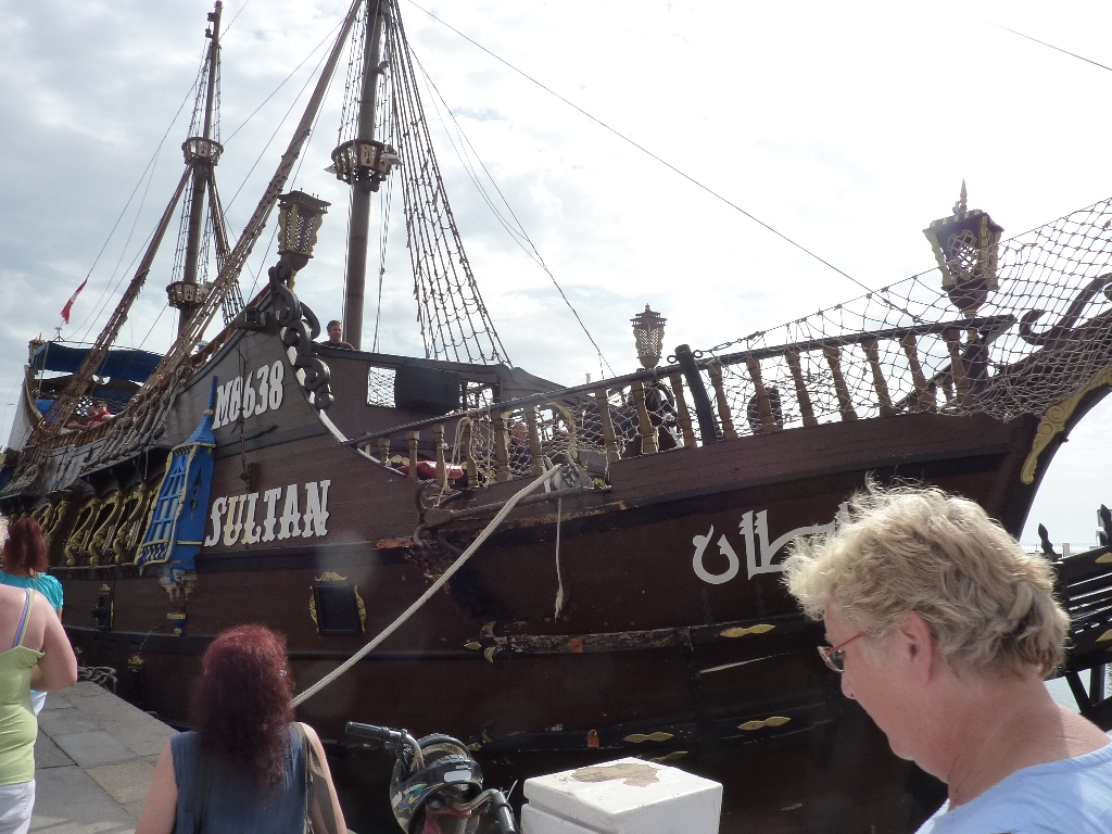

Messagepar Statio » Ven 19 Aoû 2011 07:55
vu en 2010 a MONASTiR TUNISIEsur le SULTAN bateau pirate de croisiere
d.n.p. 12 450 c.v
sultan
sultan
caractéristiques du SULTAN
