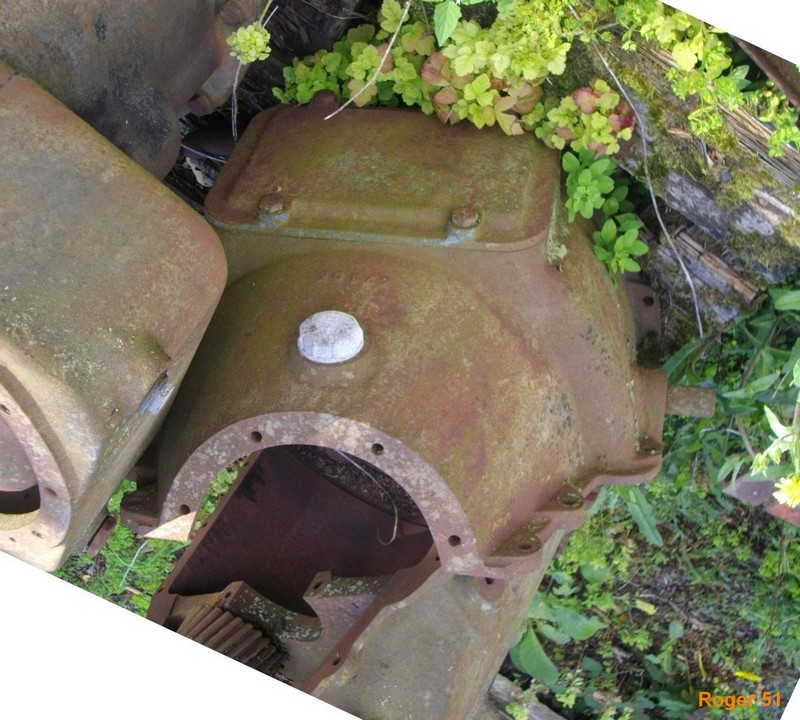

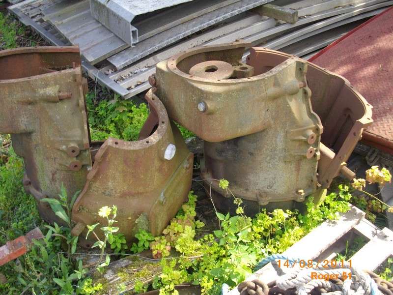

Messagepar roger 51 » Lun 15 Aoû 2011 21:15
Deux carters d'embrayage de DK
Un (ce qu'il en reste) prévu pour un démarreur électrique
l'autre celui installé sur un moteur à lancement à l'air comprimé

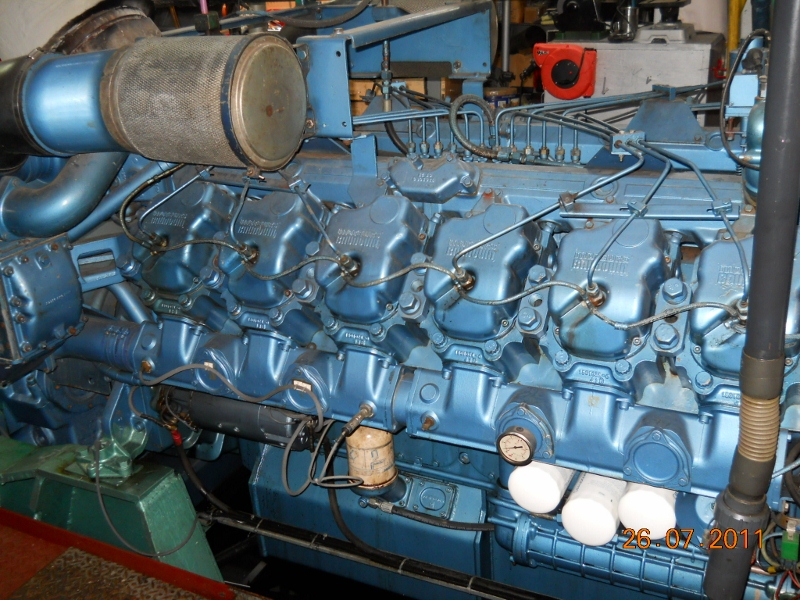

Messagepar johanna » Jeu 18 Aoû 2011 19:57
Bonsoir à tous,
Bon d'accord c'est pas un DNK6 :1869: Mais c'est quand même un baudoin et je le trouve joli. Puis il est bleu..... :1757: :1757:
cordialement à tous johanna
