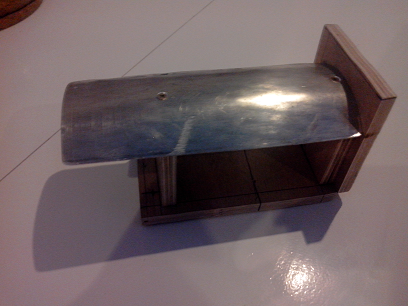

Messagepar eclusier95 » Dim 16 Juin 2013 21:06
bonjour a tous
voila mon chantier enfin fini j'ai utilisé une tole d'alluminium pour le galve des écoutilles.
je suis sur le point de finir ( enfin) la maquette que j'avais commencer y a maintenant 1 an mouhaaaaaaste honte ( enfin bref).
la prochaine mème si je suis ce plan ' mrb)je ferais quelques modification et surtout j'utiliserais une colle dite d'éxterieur car la j'ai utilisé une colle a bois classique donc elle ne peut ètre que statique la maquette :1869: .
voila donc pour moi sa avance doucement mais surement et surtout seule comme un grand mouhahahahhaha.
amicalement michael

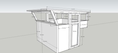

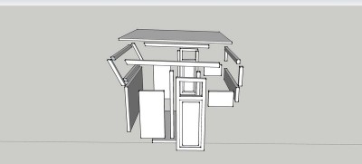

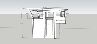

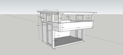

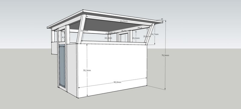

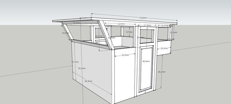

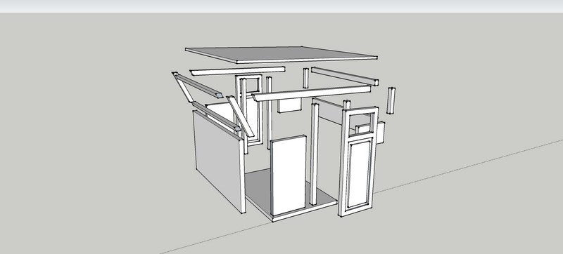

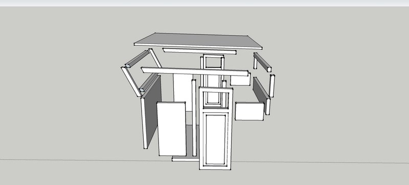

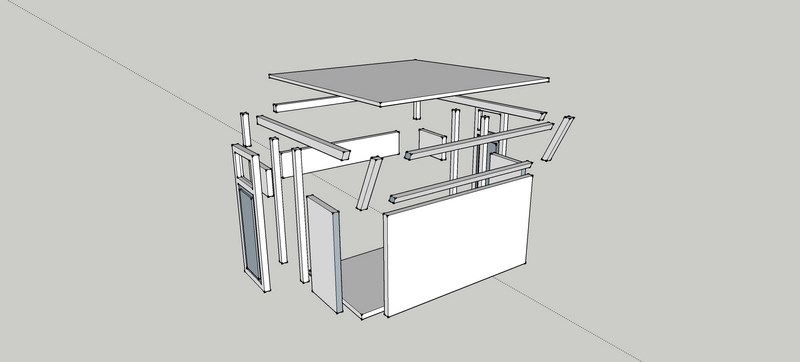

Messagepar gaëtan » Mar 18 Juin 2013 10:17
Mickael voila des petit croquis qui vont peut-être t'aidé pour la construction de ta timonerie
sur cette image tu a les côte moyenne pour le 1/50 eme
amicalement Gaëtan

Messagepar eclusier95 » Mar 18 Juin 2013 10:41
whouaaaaaaaaaaaaaaaa merci Gaétan,donc cette après midi let's go timonerie yes merci encore j'enregistre tout sur pc
ps: bon après vérification sur ma maquette j'ai un hik , voila donc entre la fin de la cale et la partie qui est surélever (ou il y as les hublots quoi) j'ai 5.5cm et la maquette en largeur fait 10cm et sur le plan j'ai 90mm soit 9cm si je me fis au plan j'ai plus la place pour mettre les bollards de chaque coté je ne sais pas comment faire la pour avoir une timonerie cohérente avec le reste mince ?
sinon le plan est nickel j'ai imprimer le tout que je garde pour modèle pour la prochaine fois ( si toute fois y en a d'autre)sinon je vais reprendre les cotes de la timonerie sur le plan MRB tan pi mais j’avoue que ton plan de timonerie est nettement mieux franchement c'est dommage.
