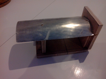

Messagepar eclusier95 » Dim 16 Juin 2013 21:06
bonjour a tous
voila mon chantier enfin fini j'ai utilisé une tole d'alluminium pour le galve des écoutilles.
je suis sur le point de finir ( enfin) la maquette que j'avais commencer y a maintenant 1 an mouhaaaaaaste honte ( enfin bref).
la prochaine mème si je suis ce plan ' mrb)je ferais quelques modification et surtout j'utiliserais une colle dite d'éxterieur car la j'ai utilisé une colle a bois classique donc elle ne peut ètre que statique la maquette :1869: .
voila donc pour moi sa avance doucement mais surement et surtout seule comme un grand mouhahahahhaha.
amicalement michael

Messagepar gaëtan » Lun 17 Juin 2013 06:23
il ma l'air pas mal du tout ce chantier de formage.
pour ce qui est de la colle quel soit d'extérieur ou d'intérieur cela ne change pas grand chose sur le faite quel soit navigante ou statique, ce n'est pas la colle qui fait l'étanchéité mais le traitement que tu va lui faire.
si la colle rend les parties collé étanche sa ne protégera pas le contre plaqué qui lui va se gorgé d'eau et ta maquette ne résistera pas longtemps.
trois solution possible pour une bonne étanchéité: 1 dilué fortement une peinture de type laque et passer plusieurs couche, 2 dilué fortement du vernis passer plusieurs couche pour bien imprégner le bois, 3 la meilleur de toute a mon avis le G4 que tu peu trouvé dans une grande enseigne celle ou chez ............. y a tout ce qui faut, le G4 laisse une couche de résine, deux couche suffise tu peu repeindre par dessus après un léger ponçage, si tu veux tu peux même peindre l'intérieur, ça ne laisse pas d'odeur comme certain vernis.

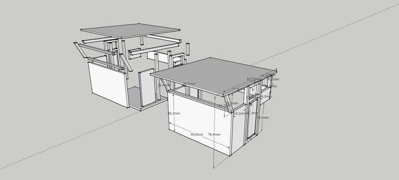

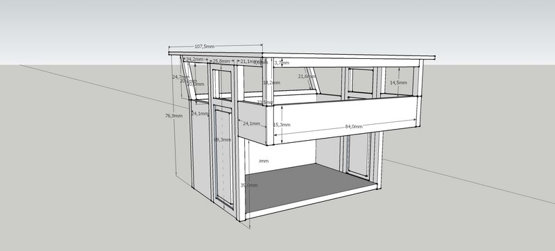

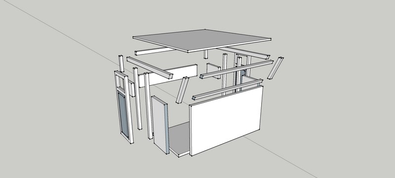

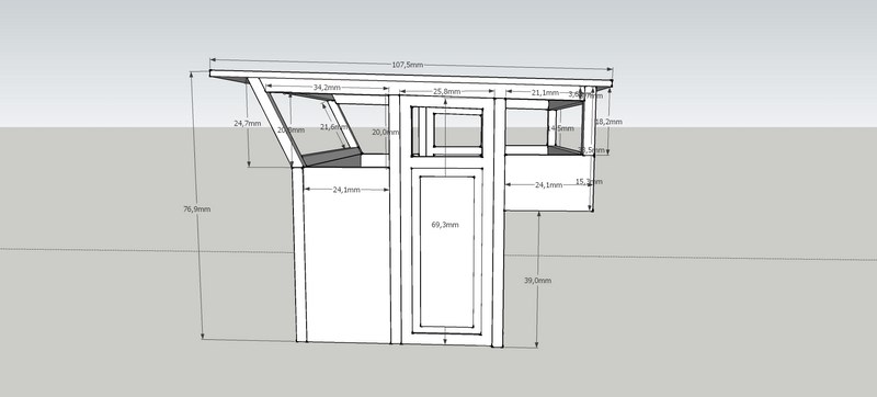

Messagepar gaëtan » Mar 18 Juin 2013 10:17
Mickael voila des petit croquis qui vont peut-être t'aidé pour la construction de ta timonerie
sur cette image tu a les côte moyenne pour le 1/50 eme
amicalement Gaëtan

Messagepar eclusier95 » Mar 18 Juin 2013 10:41
whouaaaaaaaaaaaaaaaa merci Gaétan,donc cette après midi let's go timonerie yes merci encore j'enregistre tout sur pc
ps: bon après vérification sur ma maquette j'ai un hik , voila donc entre la fin de la cale et la partie qui est surélever (ou il y as les hublots quoi) j'ai 5.5cm et la maquette en largeur fait 10cm et sur le plan j'ai 90mm soit 9cm si je me fis au plan j'ai plus la place pour mettre les bollards de chaque coté je ne sais pas comment faire la pour avoir une timonerie cohérente avec le reste mince ?
sinon le plan est nickel j'ai imprimer le tout que je garde pour modèle pour la prochaine fois ( si toute fois y en a d'autre)sinon je vais reprendre les cotes de la timonerie sur le plan MRB tan pi mais j’avoue que ton plan de timonerie est nettement mieux franchement c'est dommage.
mais bon je vais suivre le plan MRB finir ce modèle et basta un truc franchement dommage c'est que ce type de modèle ne correspond a aucun 38m que j'ai plus voir dans mes écluses dommage car j'aurais aimer me calqué sur un modèle existant mais bon tan pi je fini celle ci et passe a autre choses car ça me gave les façons du cul ne me plaise pas du tout de toute manière hihiihih.
enfin bref si tu as la possibilité ou si tu as en stock sur ton pc je suis preneur pour ce type de croquis pour un type de bateau avec logement derrière la timonerie et non a hublot avec cote et vu éclaté mais bon la j'exagère c'est du pure rêve hihihihi.
merci encore bye bye
